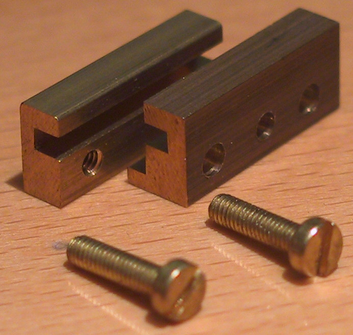

Guten Abend liebe Buntbahner,
ich hoffe, Ihr könnt mir helfen:
Ich habe (irgendwann) mal einen Satz der im Anhang abgebildeten Schienenverbinder erstanden. Ich habe schon den ganzen Abend "gegoogelt", konnte aber keine Bezugsquelle auftun ...
Weiß jemand von Euch, wo ich diese Verbinder erstehen kann?

diese Sorte gab es schon vor etwa 10 Jahren, ich habe davon noch einige gebraucht rumliegen, die verkauft werden könnten. Jetzt bevorzuge ich persönlich lieber die von von oben zu verschraubenden Verbinder, diese kann man auch besser bei den gebogenen Gleisen verwenden. Die seitlich zu verschraubende Sorte geht auf Grund der starren Verschraubung auf relativ größer Länge eigentlich nur besser bei richtig geraden Gleisen.

Die Verbinder bekommst Du bei Fa. Baumann-Modellspielwaren.
Allerdings finde ich die von oben schraubbaren Verbinder auch besser.
Bei Deinen würde ich, zwecks besseren Händlings, die Schlitzschrauben gegen Innensechskantschrauben tauschen und zum Schrauben Kugel-sechskantschraubendreher benutzen.

Informationen zu den verschiedenen Verbindern gibt es z.B. hier :
Schienenverbinder
Die Innensechskanntschrauben finde ich persönlich bei Aussenanlagen nicht so günstig, da sich dort der allgegenwärtige Schmutz festsetzt.

die abgebildeten Verbinder und auch die von oben schraubbaren bekommst du bei Prehm-Modellbahn. Schau mal unter www.prehm-modellbahn.de.

Vielen Dank für Eure zahlreichen Antworten! Da ich im Garten den Radius 1175mm als Mindestradius einsetze, funktionieren die Verbinder - nach meinen bisherigen Erfahrungen - sehr gut. Allerdings benutze ich sie nur im Bereich der Streckengleise, die Verbindung von Weichen habe ich ebenfalls über die von oben schraubbaren Verbinder gelöst. Ich bin mir allerdings noch nicht so sicher, welche denn günstiger (sprich dauerhafter) sind: Die "massoth'schen" oder die mit den vier Schrauben von oben!?
Die Problematik, die Rainer angesprochen hat, kann ich nachvollziehen ... Gerhard, hast Du im Freilandbetrieb Erfahrungen gemacht?

ich habe meine Erfahrungen mit den Verbindern draußen und innen gemacht, vor allem im Bereich der Weichen war es manchmal eine schwierige Schrauberei. Auch einige der Messingschrauben habe ich abgerissen. Daher kam mir die Idee mit den Innensechskantschrauen, der Einwand mit dem Sand in den Sechskanten ist natürlich auch richtig. Daher finde ich es einfacher die
Verbinder von oben zu verschrauben.

ich habe auch diese Verbinder vor Jahren im Garten verbaut. Mittlerweile mußte ich schon viele austauschen, da diese unten auseinander brechen. Daher verbaue ich mittlerweile ausschließlich die von oben verschraubbaren Verbinder.

Ich habe mit Masse inzwischen die Massoth-Schienenverbinder verbaut, die mit 2 Schrauben von oben verschraubt werden. Als Schrauben habe ich Edelstahl Innensechskant genommen, eine eventuelle Verschmutzung ist bei dieser version m.E. weniger hinderlich als bei den Schlitzschrauben. Auch ist m.E. die Handhabung mit Imbus einfacher als mit einem Schlitzschraubendreher.
Bei den Schienenverbindern, die mit 4 Schrauben von oben verschraubt werden, fehlt mit die Schwalbenschwanzführung der Massoth-Schienenverbinder, diese wäre deshalb nicht meine Auswahl.
Daneben habe ich noch aus alten Zeiten zweiteilige Schienenverbinder aus Messing, die ursprünglich mit M2 Messingschrauben verschraubt waren. Diese Messingschrauben brechen nach einigen Jahren, so dass ich diese alle ebenfall durch Edelstahlschrauben mit Innensechskant ersetzt habe.
