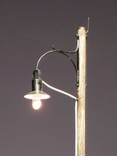

Marcel hatte mich gebeten, einmal den Bau meiner Lampen zu beschreiben. Auf geht's!

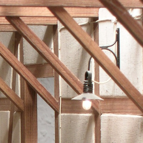

Hier ein Beispiel dafür:

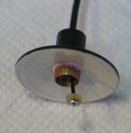

Glühlampen haben wie alle elektrischen Verbraucher die für uns unangenehme Eigenschaft, dass sich nur bei zwei angeschlossenen Polen ein Stromkreis bildet :-( . Daher müsst Ihr Euch ein paar Gedanken darüber machen, wie diese beiden Pole zur Stromversorgung geführt werden sollen.
Mit dem isolierten Pol der Fassung ist's noch recht leicht - das ist einfach das Stromkabel, so es eine elektrisch betriebene Funzel ist. Bei einer Petroleum-Lampe, die zumindest an Masten stets einen Aufzug hat (siehe auch Formsignale), könnte dieser Pol als Imitation des Halteseils nachgebildet werden.
Bei dieser Lampe ist die Isolierung die Umlenkrolle für den Aufzug: Sie ist aus Polystyrol oder Hartgummi gedreht.

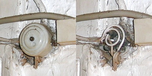

Bei Wandlampen ist es ebenfalls leicht (siehe erstes Bild): Die Litze wandert einfach zur Verteiler- oder Anschlussdose. Diese war früher aus schwarz-braunem Bakelit ( http://de.wikipedia.org/wiki/Bakelit ) und noch davor aus Porzellan mit Messing-Schraubklemmen). Hier ein Beispiel-Foto, Baujahr 1900 mit "modernen" Erweiterungen riskanter Art...
So eine Verteilerdose (Vorbild-Durchmesser etwa 47mm) könnt Ihr im Modell übrigens oberhalb der Lampe erkennen. Aber nun zurück zum Thema.
Schwieriger ist es schon mit der Masse der Fassung. Bei Wandlampen ist das leicht: Der zweite Pol kommt über die Halterung und wird durch die Wand geführt.

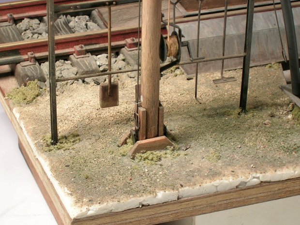

Bei den großen "outdoor"-Lampen habe ich mir mit Blitzableitern und Kupferlackdraht beholfen. Wer sich daran stört, kann den hölzernen Lampenmast mittels Cutter mit einem Schlitz versehen und diesen Schlitz nach Einlegen des Kabels mit Schleifspänen auffüllen und verkleben (ein alter RCMBBT: "RC-Modell-Boot-Bauer-Trick" zur Kaschierung der Empfangsantenne im Mast). Nach dem Verkleben und Trocknen werden die Späne geschliffen. Achtung: Bei Bedarf alles vorher beizen!
Was noch fehlt, sind die Halter. Die habe ich aus 1,3- oder 1,5mm-Messingdraht gebogen. Dann habe ich die Enden ausgeglüht und mit einem 50 Gramm-Hammer auf der Fläche eines Schraubstocks abgeflacht. Die Enden werden dadurch recht breit und meist leicht Trapez-förmig - pfui bäh. Also heisst es, diese erst einmal manierlich in Rechteck-Profile zu feilen. Ist das geschehen, werden vorsichtig Löcher für die Halteschrauben in die abgeflachten Teile gebohrt (bitte vorkörnen!). Bei der Version mit einem Halte-Flacheisen werden die Stangen nur auf das Flacheisen gelötet.

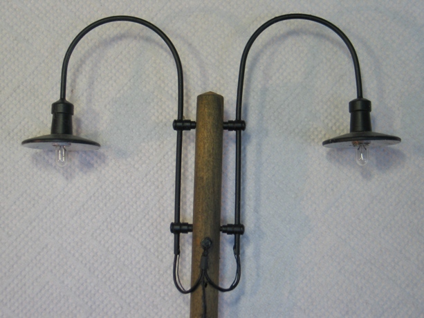

Wie kommen nun Lampenschirm und Halter zusammen? Das ist ein besonders kniffliger Punkt, der sich leider nicht perfekt lösen lässt. Auf der Lampe im ersten Bild habe ich einfach einen Blechbügel über die Außenseite der Fassung gelötet. Bei der zweiten habe ich mich für eine Art Drahtkorb entschieden, der die Lampe in aufgezogenem Zustand fixiert.
Beide Lösungen sind nicht ganz befriedigend, aber aus der Entfernung fällt das kaum noch auf:
Das ist mit etwa 28 Zentimetern (6,3m) noch ein ganz kleines Lampen-Exemplar.

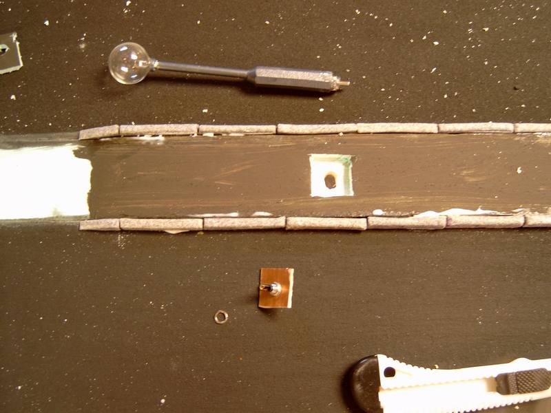

Wenn Ihr Eure Lampe verlötet habt, steht zunächst die Funktionsprüfung an. Glühlampe eindrehen, testen - alles klar? Gut! Dann geht es an den Modellbau-Teil. Nehmt die Glühlampe erst wieder heraus.
Zunächst nehmt Ihr den Halter, haltet ihn an Wand oder Pfosten und bohrt geführt durch die Löcher in den Haltern die Bohrungen für die Halteschrauben vor. Bei Lampen wie der ersten mit einem Blech-Flach-"Eisen" müsst Ihr die Bohrungen auch erst einmal dahin übertragen und den Streifen vorher oder nachher passend aussägen.
Entfettet die Bastelei und lackiert die Lampe zunächst schwarz - am besten mit Sprühpistole oder -dose. Das Innere des Lampenschirms wird nach der Trocknung mit seidenmattem Weiß lackiert. Drei dünne Schichten und viel Geduld bringen eher einen Emaille-Effekt als zu viel Farbe auf einmal.

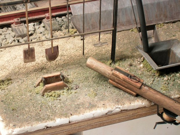

So eine Hochlampe kann wirklich mächtig hoch sein - so hoch, dass sie bei transportablen Segmenten oder Moduln stört. Daher solltet Ihr sie besser Plug'n'Play-fähig, also steckbar, ausführen. Hier seht Ihr z.B. den Fuß der Lampe aus dem letzten Foto:
Und zupf! - da ist sie heraus genommen:
Die brünierten Kontaktfahnen (links im zweiten Bild) sorgen für die Stromübertragung, die Holzleistchen dafür, dass sich die Lampe - so eingesteckt - nicht mehr verdreht.

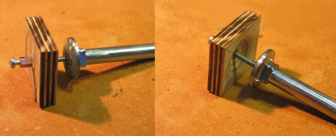

Die sind aus Baumarkt-Messingprofilen entstanden und „exzessivem“ Einsatz der Drehbank. (musste mal wieder üben). Zunächst wollte ich als Lampenfassung ebenso wie Thomas eine fertige nehmen, war aber mit meiner Lösung, die Fassung zu integrieren nicht zufrieden. Es zeigte sich aber, dass ein M6-Gewinde etwa dieselbe Steigung wie das E5.5-Gewinde der Birnchen besitzt. Bohrt man mit 5,5mm vor, so hat das Birnchengewinde noch genügend halt und zwängt andererseits nicht mehr. Wie jedoch den Kontakt zum axialen Anschluss bewerkstelligen? Die Lösung bot eine einseitig mit Lötaugen im 2,54mm Raster kaschierte Leiterplatten (von C…d, z.B.), am besten die aus Epoxidharz. Ist „williger“ beim bearbeiten, Hartpapier sollte es aber auch tun. Hier ist ein „Auge“ so auszusägen, dass ein ca. 1mm breiter Rand zum Nutz-Auge stehen bleibt – der Isolation halber. Einen Teflonfädeldraht oder Cu-Lackdraht (auch von C…d) ist als Anschlussleitung bündig mit der Isolierung einzulöten. Der verbleibende „Zinnboppel“ ist der Anschluss.
Der Lampenschirm ist aus 2mm-Messing-Platte nach grobem Zuschnitt und 3mm-Zentrierbohrung weichgeglüht, mittels einer Schlossschraube und Buchenholzgegenstück auf dem Schraubstock gedrückt worden. Hört sich aufwendig an, ist es aber nicht und geht aber erstaunlich gut. Nach dem Drücken habe ich den Lampenschirm auf das Bundmass der Fassung aufgebohrt, den Bund auf strammen Sitz abgedreht, auf der Säulenbohrmaschine eingedrückt und auf der Herdplatte weich verlötet. Lehrgeld habe ich beim nächsten Schritt bezahlt: Der grobe Zuschnitt macht das Abdrehen des Schirmchenrandes notwendig. Das hatte zur Folge, dass die Geschichte wieder auseinander fiel, quasi auf dem letzten halben zu drehenden Millimeter Rand. Dumm. Da hatte ich mal gehört, dass Weichlot ab ca. 110grdC seine Festigkeit grossenteils einbüßt. Also nochmals löten. Somit habe allen Mut zusammengenommen und die Schirmchen „flott“ abgedreht, um eine Erwärmung während des Bearbeitens zu verhindern … das ging. Ach so: Das Tragrohr habe ich gleich mit angelötet und erst später gebogen. Ansonsten fummlige Rohr- und „Stapa“-Rohrhalterungen drehen, nebst „Abzweigdose“. In Stahlpanzerrohre hat man früher guttapercha-isolierte Drähte eingezogen; wer will kann’s mal im Modell versuchen … . Die Masten sind gebeizte und mattlackierte Bucheholzstäbe, für Schönwetterlampen. Um die Dinger wieder einsammeln zu können, habe ich unten 6,3mm - Klinkenstecker montiert.

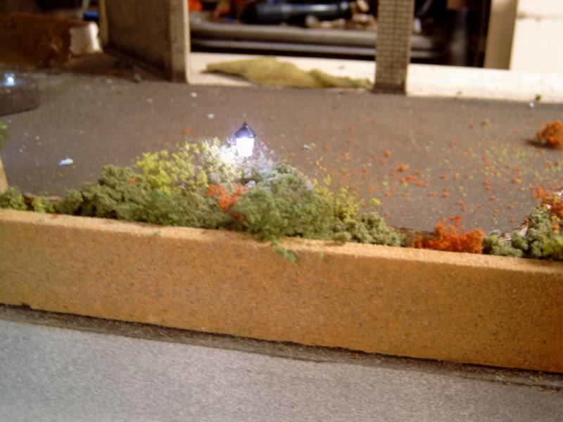

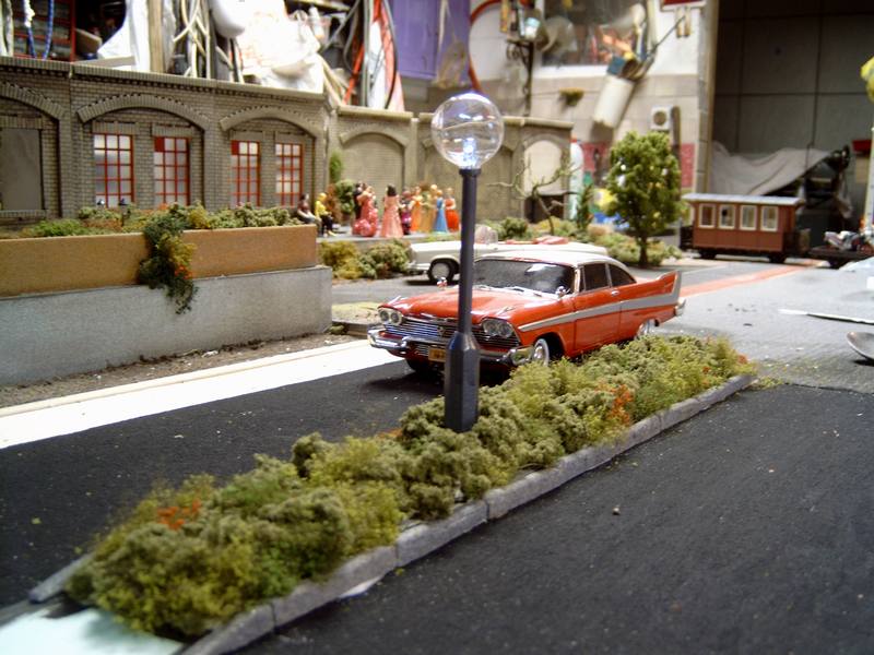

oh zum thema beleuchtigung hätt ich auch son bissel was, allerdings mussich da erstmal mein ganzes bildermaterial zusammensuchen udn bauanleitungen dazu schreibseln...

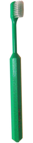

Trassen oder bahnsteiglaterne mit einem Fuß aus einer 8 kant Zahnbüste von dentifix, messingrohr für den oberen Mast Teil, Chinch stecker zum praktischen Abnehmen vom Modul und ner echten Glaskuppel aussem Bastelladen...
und das zweite währen dnn kleine Garten Gaslaternen die ich für meinen Restaurantgarten gebaut habe...
