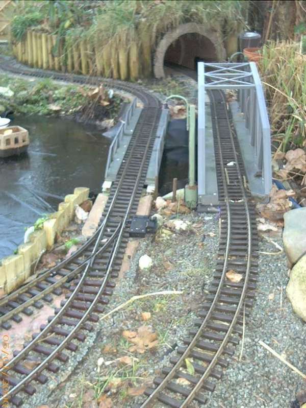

Doppelspur ist bei den Schmalspurbahnnen wirklich seltenheit, aber es gibt sie, und das z.B. bei der RhB immer mehr. Dazu kommt, dass ich im Garten nicht darum rumkomme einige Abschnitte Doppelspurig anzulegen, weil mein Platz auf einem Passage recht beschränkt ist. Die Doppelspurigkeit wird aber so angelegt, dass jede Spur für sich zu betrachten ist, auch wenn ich auf den geraden Abschnitten nur 180mm von Gleismitte zu Gleismitte habe. Zum Beispiel habe ich einen Abschnitt wo die zwei Spuren über zwei Brücken, oder eine Spur über eine Brücke, und die Paralelspur über Festland auf gleicher Höhe angelegt wird. Da die gleichen Höhen leider unumgänglich sind, prüfe ich noch, vor und nach der Brücke eine Weiche einzubauen damit ich über die Brücke einspurig fahren kann, denn zwei Brücken nebeneinander sehen meiner Meinung nach schlecht aus, und Brücke und Festland nicht weniger. Der einspurige Abschnitt muss dann selbstverständlich durch eine Blocksicherung gesichert werden, was sich mit ATLPlus problemlos machen lässt.
Gruss, Manfred

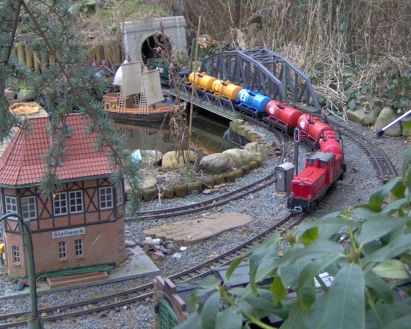

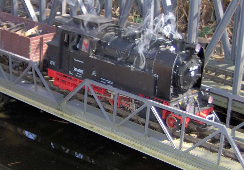

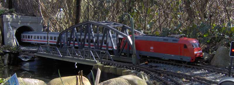

zweispurige Brücken können meiner Meinung nach durchaus atraktiv aussehen.

Hallo Gerd,
ja, Du hast recht. An zwei verschiedene Brücken habe ich nicht gedach, das trennt die Spuren auch in zwei verschiedene Trassees. Gute Idee die ich mir auch noch überlegen muss.
