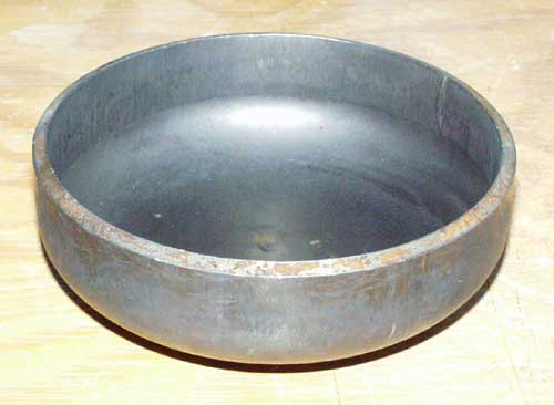

ich brauchte für meinen Volvo Tanklastzug auch mal Endkappen.
Das habe ich folgender massen Gelöst. Man nehme einen Klöpperboden aus dem Rohrleitungsbau lege einen Streifen in dicke des rohres in den Rand ein, besprühe das ganze mit Trennmittel und laminiere mit Glasfasermatte und Harz die Endkappe.
Das Ergebnis kannst du unter http://www.andressen-home.de/Truckmodel ... vo_f16.htm
ansehen. Wenn du Glück hast bekommst du ja in deiner Gegend auch so ein Teil.
Klöpperboden
Klöpperboden
