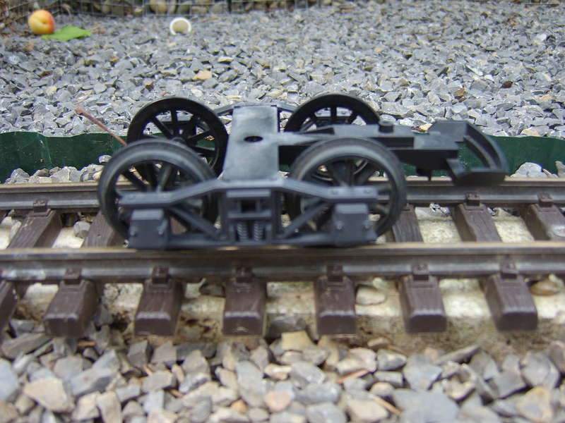

Drehgestelle TW 1 (TB9988)
Diese LGB US-Drehgestelle sollen für den TW 1 vewendet werden
Sie sind zwar nicht genau Originalgetreu aber doch sehr Vorbildähnlich.
das Problem ist nur: Wie treibe ich sie an?
meine Idee mit dem Getriebe der LGB Zahnradlock müsste zwar funktionieren der große Nachteil wäre jedoch das der Motor in den Fahrgastraum reichen würde.
Hier der Aufruf an ALLE Buntbahner: Wer hat eine Idee wie ich das Problem lösen einfach könnte?
Danke Thomas

suche im BBF mal nach "Tatzlagerantrieb". Das wurde hier schon ganz interessant vorgestellt. Das wäre die Lösung für Dich. Willy Danziger hat ebenfalls einen solchen Antrieb für seinen Ö-Diesel gebaut. Er kann Dir sicherlich Tipps geben.
