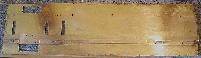

Wir beginnen damit, den oberen Teil des Längsträgers mit der Bodenplatte zu verlöten.
Achtet bitte darauf, die Bodenplatte später richtig herum zu montieren. An der Vorderseite befindet sich eine asymetrische Aussparung für die Frontwand, die sollte von oben und in Fahrrichtung gesehen rechts sein. Ich habe sie leider auf der falschen Seite montiert.
Die Nietlöcher dienen dabei als praktische Hilfe zum genauen Ausrichten. Die Aussparungen zeigen dabei auf die Innenseite:
Wichtig ist nur, die Löcher für die Kastenstützen frei zu lassen. Hier hat sich leider auch ein Fehler eingeschlichen, da vier Bohrungen im Träger nicht stimmen. Die Bohrungen in der Bodenplatte passen, weshalb ihr einfach von der Oberseite die fehlenden Löcher bohrt. Rot im Bild die richtigen Löcher, blau die falschen:
Die alten Bohrungen (blau) könnt ihr mit Nieten verschließen.
