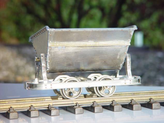

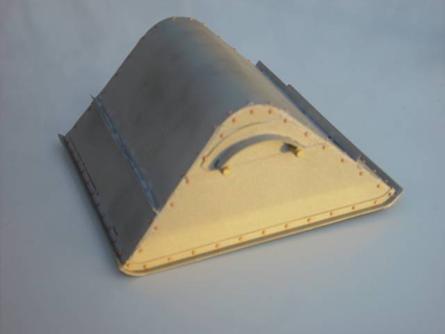

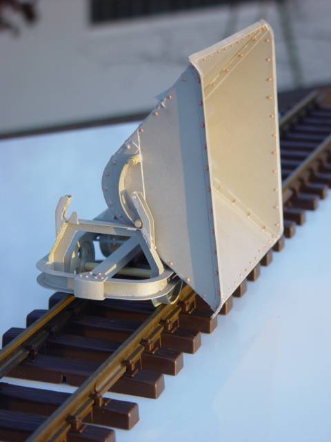

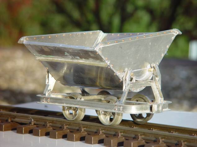

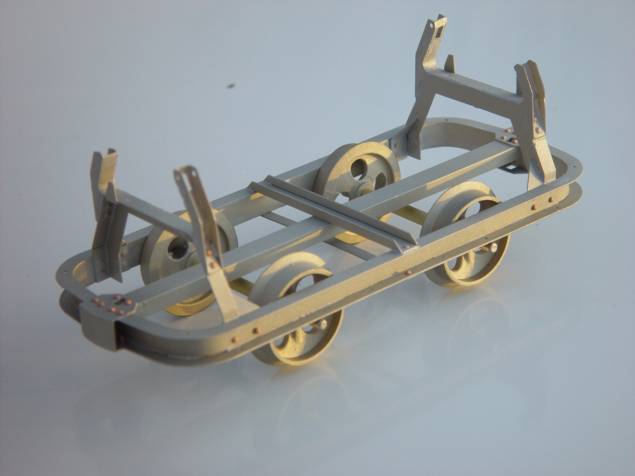

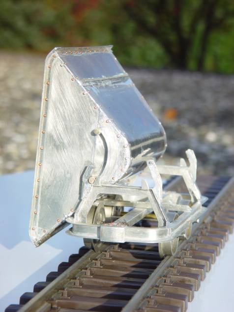

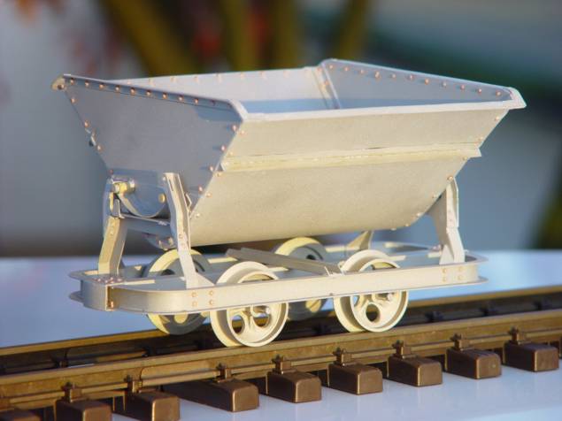

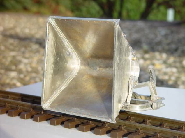

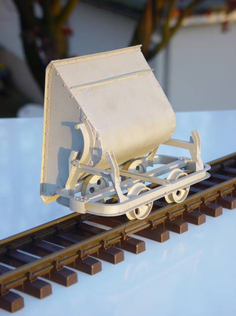

heute hatten Margret und ich Besuch von Löter und Lore ...
Wir waren begeistert von der Lore und von Margrets Kuchen,
doch ich möchte Euch die Nase nicht zu lang machen:
Dampfcargo63 hat mit der Musterlore hervorragende Arbeit geleistet :zustimm:
DSC09301 (Thomas Engel)
DSC09303 (Thomas Engel)
DSC09306 (Thomas Engel)
DSC09307 (Thomas Engel)
Nach einer kurzen Sandkastenschlacht sah das dann so aus:
DSC09313 (Thomas Engel)
DSC09316 (Thomas Engel)
DSC09317 (Thomas Engel)
DSC09320 (Thomas Engel)
DSC09321 (Thomas Engel)
Die Bommel'schen Räder passen hervorragend dazu. Leider sind die
verwendeten Vorbilder der Achslager in der Baugröße unterschiedlich.
So gibt es hier ein wenig Arbeit ... vielleicht macht jemand noch ein
neues Urmodell für die benötigten Teile, dann könnte man wie bei den
1:22,5er Loren einen kompletten Teilesatz anbieten
Wie Ihr seht: Kommt Zeit ... kommt Lore :wink:
