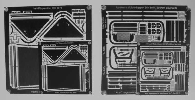

Seht mal:
Muster-Lore 1:13 (Thomas Engel)
Nach den kleinen Loren in 1:22,5 hat letzte Woche die erste "große" Lore
in 1:13 für 45mm Spurweite das Licht der Buntbahn-Welt erblickt.
Dampfcargo63 hatte die Idee - daher haben wir (Thomas²) ihn auch gleich
zum Tester erkoren.
Neben dem maßstäblichen Vergrößerns der Daten brauchten wir nur noch die
Blechstärke von 0,3mm in 0,5mm ändern, das war's.
Nun wünschen wir Dir viel Spaß und Erfolg beim Bauen !
:flamingdev: Thomas

Hallo Thomas, mir sind die Loren in 1:13 zwar zu groß, aber die Idee finde ich klasse, da werden sich die 1:13er aber freuen. Meine 1:22,5er Ätzlinge habe ich am Wochenende mal in Deinste gezeigt, die waren schon beeindruckt- ich muß nur noch mit dem bauen anfangen...

da kommt doch schon die Frage nach dem Preis ... :roll:
also, der Film geht auf meine Kappe, es bleiben die Fertigungskosten
und der Versand. Letzteres nach Aufwand.
Jedes Blech (bei dem noch vorhandenem Neusilber) würde 48,43 € kosten,
d.h. die Ätzteile für eine Lore (ohne Räder und Gußteile !!) ca. 100€, bis sie
bei Euch ist.
(Leider steigen die Materialpreise sehr schnell, so dass ich bei jedem
Materialeingang wieder neu kalkulieren darf, nicht sehr schön, aber
wenigstens fair für alle.)
Dampfcargo63 verwendet für die Musterlore Achslager und Räder von Bommel.
Mit den Teilen wird das bestimmt ein Fahrzeug in Museumsqualität, was vor
allem auf Vorarbeit von Thomas Hey'l und Bommel zurückzuführen ist.
Ich freue mich drauf.
:flamingdev: Thomas

Ist die Mulde auch aus 0,5er Material? - Ggf. könnte man dann hier auf 0,3 mm zurückgreifen, ohne die Datei überarbeiten zu müssen. Unabhängig vom evtl. Preisvorteil - biegt sich dann bestimmt einfacher.
BBildmmel
Beiträge: 5812
Re: Zu viel gedopt ??? Nein ! --- jetzt auch Loren für 1:1
Hallo Bommel!
Ist die Mulde auch aus 0,5er Material? - Ggf. könnte man dann hier auf 0,3 mm zurückgreifen...
Uh-oh, da wäre ich vorsichtig. Die Teilchen sind schon in 1:22,5 nicht gerade ein Wunder an Stabilität. Wenn Du das Mittelteil des Muldenmantels ausglühst, sollte das auch in 0,5mm ganz gut klappen, wenn Du ein passendes Rundmaterial zum Drüberrollen hast.
Die Idee, das Dingen aufzublasen, finde ich allerdings sehr pfiffig, vor allem, weil bei 1:13,3 und 0,5mm die Paßnuten und -nasen wieder passen :D .

heute hatten Margret und ich Besuch von Löter und Lore ...
Wir waren begeistert von der Lore und von Margrets Kuchen,
doch ich möchte Euch die Nase nicht zu lang machen:
Dampfcargo63 hat mit der Musterlore hervorragende Arbeit geleistet :zustimm:
DSC09301 (Thomas Engel)
DSC09303 (Thomas Engel)
DSC09306 (Thomas Engel)
DSC09307 (Thomas Engel)
Nach einer kurzen Sandkastenschlacht sah das dann so aus:
DSC09313 (Thomas Engel)
DSC09316 (Thomas Engel)
DSC09317 (Thomas Engel)
DSC09320 (Thomas Engel)
DSC09321 (Thomas Engel)
Die Bommel'schen Räder passen hervorragend dazu. Leider sind die
verwendeten Vorbilder der Achslager in der Baugröße unterschiedlich.
So gibt es hier ein wenig Arbeit ... vielleicht macht jemand noch ein
neues Urmodell für die benötigten Teile, dann könnte man wie bei den
1:22,5er Loren einen kompletten Teilesatz anbieten
Wie Ihr seht: Kommt Zeit ... kommt Lore :wink:

Könnte man die Loren auch schrumpfen lassen? So auf 1:120? :biggrin:
Auf jeden Fall sehen die Loren toll aus!
Thomas Engel
Beiträge: 837
Beitrag von Thomas Engel »
:wink: Hallo ThomasK,
Ich habe von "TTf" noch nichts gehört, das kann aber auch daran liegen, das
der Modellbau immer vielseitiger wird. Warum nicht? Wenn ich mich nicht
verrechnet habe, beträgt die Materialstärke in 1:220 ungefähr 0,05mm.
Dieses könnte ich Dir in Edelstahlblech sogar ätzen ... bei Neusilber müsste
ich erstmal einen Lieferanten finden
Darf ich Dich mal vorsichtig fragen, ob Du die vielen, winzigen Teile dann
löten könntest ? Ein vereinfachtes Layout könnte durchaus gute Ergebnisse
bringen, die Detailierung der 1:22,5 / 1:13 Lore wäre meines Erachtens für
1:120 spätestens unter einer Lackschicht nicht mehr zu erkennen.
meint
:flamingdev: Thomas
