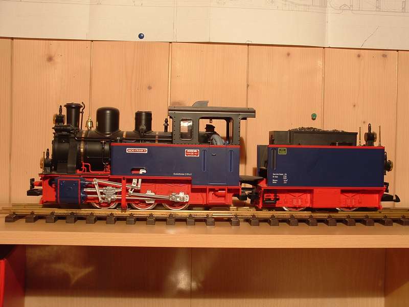

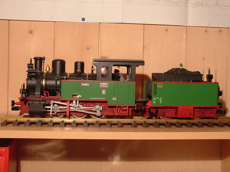

Derzeit sieht die "Umbaugrundlage" folgendermassen aus:
(baumschulbahner)
Bisher wurde angepasst:
:arrow: falsche Pfeife entfernt
:arrow: Dachlüfter entfernt
:arrow: richtige Kohlenladung nachgebildet
:arrow: Kupplung angepasst
:arrow: Dampfläutewerk schwarz gespritzt

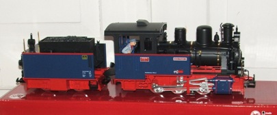

Nicki + Frank S (2006):
:arrow: richtige Beschilderung
:arrow: Einheitspfeife
:arrow: richtige Kohlenladung nachbilden
:arrow: diverse kleine Änderungen

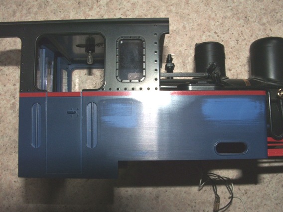

hier ein Bild der gestern eingetroffenen "Umbaugrundlage":
(baumschulbahner)
Bisher wurde erst geändert:
:arrow: Dampfläutewerk der bisherigen "Nicki + Frank S" wurde getauscht.

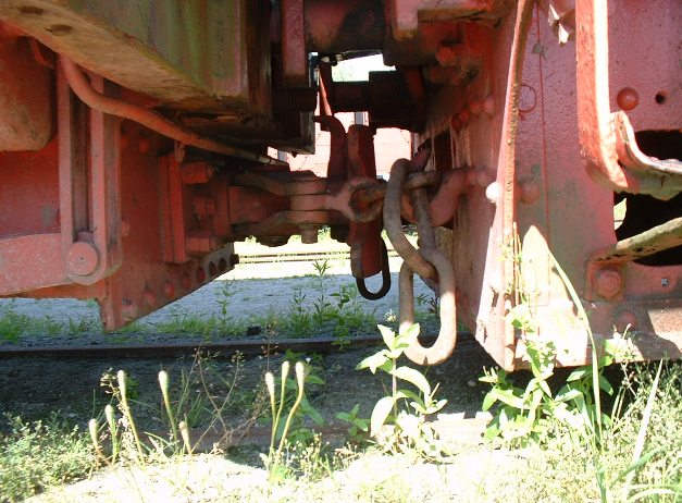

Alle drei Loks werden mit der bei mir immer häufiger anzutreffenden Reppingen-Kupplung ausgestattet, Kuppelkette und -haken sind bei allen Fahrzeugen bewusst "verkehrt" montiert, meine Rügen-Aufenthalte haben halt ihre Spuren hinterlassen. Zu den Kupplungen aber später mehr, wenn ich die Original-Masse habe.
Da die aufgedruckte Beschilderung an der blauen Nicki + Frank S für die Nicki S falsch positioniert ist, und natürlich den falschen Namen zeigen, habe ich versucht, mit drei unterschiedlich starken Schleifgummis nur gerade die Anschriften abzutragen, die Fahrzeugoberfläche ist dabei nicht gross angegriffen worden, denn zum Lackieren werde ich diese sowieso noch etwas aufrauhen.

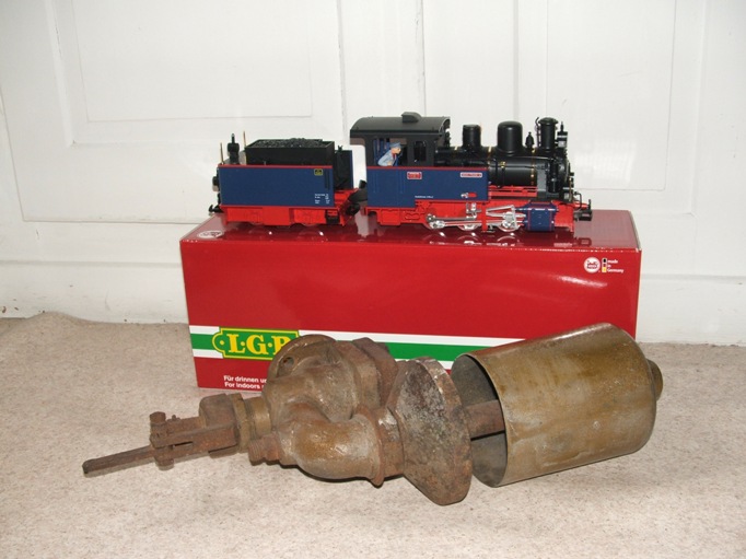

An Stelle der schon vorhandenen Turbogeneratoren/Lichtmaschinen treten die wesentlich detailierteren Messinggussteile von Reppingen, diese weisen auch gleich die richtigen Abgänge auf, so dass die Verrohrung vorbildgerecht angebracht werden kann.

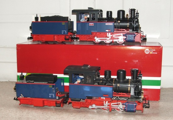

Die "ältere" Nicki + Frank S" steht hier zur abklärung der Möglichkeiten schon lange in ihre Hauptteile zerlegt auf dem Schreibtisch - fragt mich nicht, wo die ausgebauten Schrauben sind :oops:
Jedenfall hier ein Vorher-Nachher Bild, oben fast ladenneu, unten seit 2004 auf dem Dachboden im Einsatz und schon teilweise daran herumoperiert.
(baumschulbahner)
Für die über den Daumen geschätzten 1500 Niete an den zwei Tendern und Führerständen/Wasserkasten ist die Bestellung von entsprechenden Kunststoffniete schon getätigt. Jetzt brauche ich nur noch eine Vorlage, um die Nietreihen richtig positionieren zu können, das werde ich am Original abmessen.
Für die Ausstattung von zwei Loks mit der vorbildgerechten Einheitspfeife hat die Werkstattleitung eine günstige Lösung gefunden, sie hat sich an meiner Sammlung vergriffen. Aber irgendwie passt der Flansch noch nicht so recht:
(baumschulbahner)
Da muss wohl doch in die Ersatzteilliste des dreibuchstabe-Herstellers gegriffen werden. Könnte mir freundlicherweise jemand bei Gelegenheit die Masse der an der 99 222 montierten Einheitsfeife und der Glocke 'rüberreichen? Danke schon im Voraus!

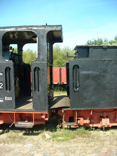

Für den vorbildlichen Tenderabstand sollten auf meiner Anlage eingetlich genug grosse Radien verbaut sein, damit sich dieser um ca. 2cm verkürzen liesse. Dies ist bis jetzt eigentlich nach der Machart des Originales vorgesehen.
(baumschulbahner)
(baumschulbahner)
