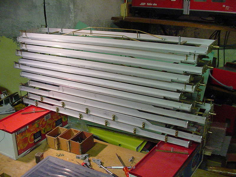

ein Besuch von Experten (RhBler, Mathias, Georg) deckt immer auf, was noch nicht fertig ist. Und so mussten unter anderem jetzt endlich die 11 Güterwagen ihr definitives Farbkleid gespritzt bekommen.
Arbeit für die Spritzpistole (fst-tigrottino)
Und so gings ans Spritzen, Trocknen, Spritzen.
Galerie einmal anders (fst-tigrottino)
Vierfarben-Spritzerei (fst-tigrottino)
Der Himmel hängt voller Rungen (fst-tigrottino)

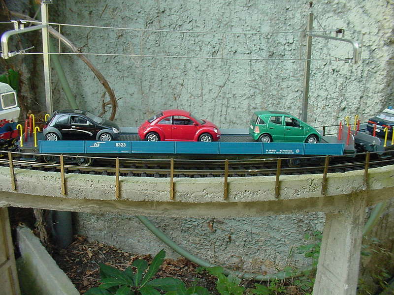

Nach einigen Stunden des Zusammensetzens zeigten sich die Autowagen wieder in ihrer ursprünglichen Gestalt, bloss jetzt in Farbe. Auch die Übergänge zwischen den Wagen funktionierten, hochklappbar oder befahrbar.
Autowagen FST Skl 8323 lackiert (fst-tigrottino)
Verbindungsbleche fahrbar (Stellung R3) (fst-tigrottino)
Verbindungsbleche hochgeklappt (fst-tigrottino)
Der Abfahrt nach Prato konnte nichts mehr im Wege stehen (ausser dass die Bremsschläuche noch nicht montiert sind ....; aber das kommt ein andermal)
Autozug unterwegs nach Prato (fst-tigrottino)
