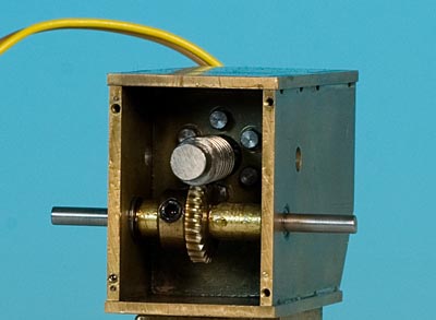

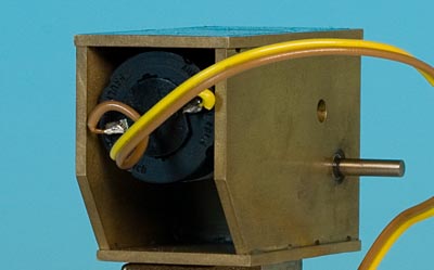

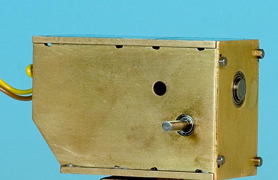

Tobi und ich haben ein Getriebe für die KÖF II entworfen und zusammengebaut. Er entspricht ungefähr den Maßen des Getriebes beim Vorbild und passt eine Regelspur-KÖF. Ob er in eine Schmalspur-Version passt, weiß ich nicht. Es wird auf jeden Fall sehr eng.
Der Antrieb erfolgt wie beim Vorbild über beidseitige Kettenräder (z.B. von Hettler) von der Abtriebsachse des Getriebes auf die Radsätze. Diese Kettenräder sind nicht im Teilesatz enthalten.
Die Schneckenräder sind aus Bronze, die 2-gängige Schnecke aus Stahl und das macht auf mich einen guten und langlebigen Eindruck. Der Motor ist ein 16W Faulhaber von Lemo-Solar.
Die Messingbleche sind Frästeile von mir. Der Motor, die Schnecke und die Kugellager sind auch dabei. Die anderen Teile steuert Tobi bei. Bei Interesse bieten wir das Getriebe zu Eigenkosten für Buntbahner zu 99,70 Euro zzgl. Porto und Verpackung an.
Hier noch eine Zeichnung:
Unter dem Motor ist genug Platz für einen Decoder wie ein Zimo MX 64.
PS: Die unsymetrischen Schrauben am Getriebedeckel entsprechen nicht der Serie, sondern sondern sind auf einen abgebrochenen Bohrer zurück zu führen. Neu bohren ist halt der einfachste Weg....

Noch eine kleine Ergänzung meinerseits:
Das Getriebe passt auch in die 45mm Schmalspur-Köf. :wink:
Die Getriebe-Untersetzung wurde für eine Vorbildgeschwindigkeit von ca. 50 km/h ausgelegt. Der 16W-Motor ist übrigens stark genug, damit man die Abtriebswelle von Hand nicht anhalten kann.
Auf Wunsch werden die Getriebe ohne Aufpreis fertig verlötet und montiert.

Re: KÖF II Getriebe
Beitrag von anoether »
Moin fido & Tobi,
meine beiden (vorab) bestellten Antriebe sind heute angekommen.
Vielen Dank dafür - sie laufen wirklich ausgezeichnet.
Eine Frage hätte ich allerdings:
Habt Ihr Euch evtl. auch Gedanken über die Befestigung der Teile gemacht?
In der Serie sollten da vielleicht ein paar Löcher (am besten gleich mit Gewinde?) vorgesehen werden.
Wäre doch sicher kein Problem, oder?
Gruß Andreas
Beiträge: 6529
Re: KÖF II Getriebe
Hallo Andreas,
danke ;)
Ich würde das Getriebe von unten verschrauben. In die KÖF gehört dazu ein U-Profil unten quer eingebaut. Das Getriebe sitzt auf dem U und wird von unten verschraubt. Soviel zumindest zur Theorie, wie ich das aus den Vorbildplänen erkennen kann und wie es sich im Modell anbietet.
Frag mich aber nicht, ob das so in unserer KÖF passen würde. Daher habe ich bisher auch keine Bohrungen vorgesehen.
anoether
Beiträge: 1384
Re: KÖF II Getriebe
Moin fido,
fido hat geschrieben:Frag mich aber nicht, ob das so in unserer KÖF passen würde. Daher habe ich bisher auch keine Bohrungen vorgesehen.
ich habe das gerade mal ausprobiert.
Es passt \:D/ \:D/ \:D/ .
Und zwar so, dass man noch nicht mal die Grundplatte bearbeiten muss.
Unten bleiben exakt 5mm Luft für ein oder zwei Profile; oben an die Grundplatte setzt man wohl am besten noch zwei L-Profile zur seitlichen Führung.
Ich baue morgen mal einen Antrieb ein und fotografiere das.
Habt Ihr fein gemacht ;-) :ja: :gut:.
Achja und der Motor: bei 0,2V (getestet mit einem Siemens STABIZET - Labornetzteil :!:) setzt sich das Teil leise schnurrend in Bewegung ... :roll: .
Goil :lol: .
Gruß Andreas
