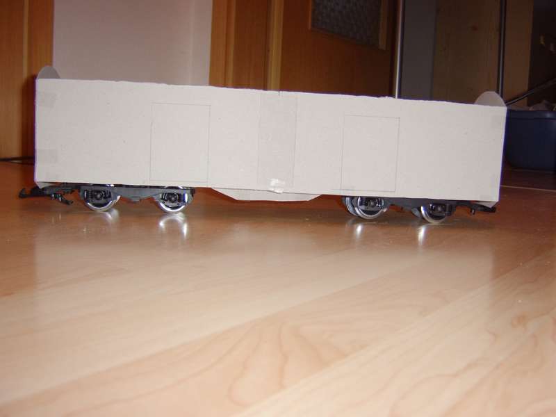

ich baue zur Zeit einen Gedeckten güterwagen für IIm. Als Material verwende ich ca 2-3 mm starke Hart PVC Platten aus dem Baumarkt. Bei der Ko0nstruktion wurde kein konkretes vorbild mit einbezogen, jedoch muss der Wagen R1 problemlos durchfahren. Das Fahrgestell wurde in geänderter Form einer Bauanleitung für einen RhB Autotranportwagen entnommen. Das Fahrzeug wird mit Airbrush lackiert wobei der Aufbau eine Werbung erhalten soll.

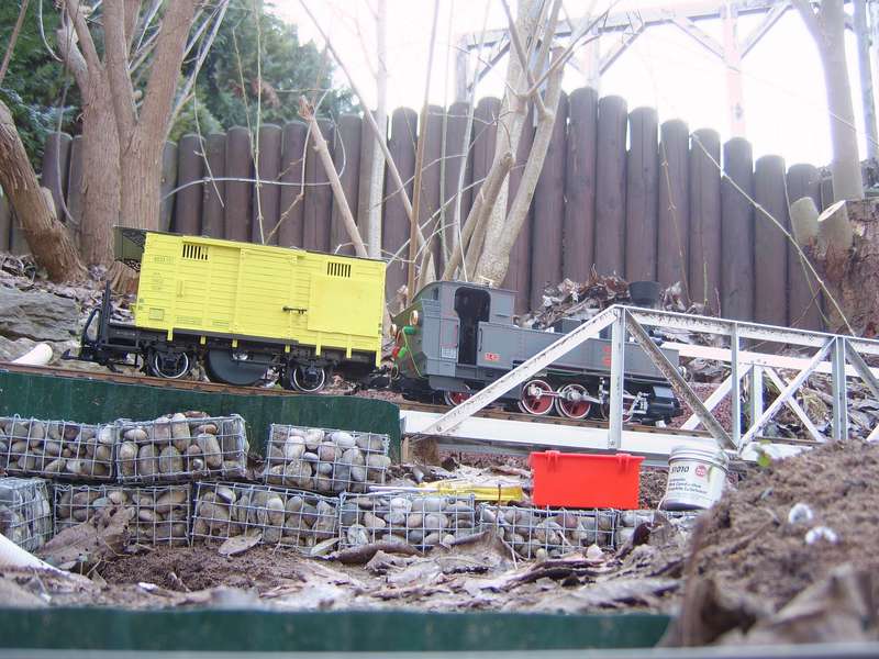

So jetzt die Fotos Im Beitrag Xp 4031 bei der Arbeit (TB9988)
Der Schienenpflegewagen mit der Rotaclean reinigungseinheit beider Arbeit mit der G 3/4 43
Xrot 4002 neuer lack (TB9988)
die Xrot 4002 ist eine Funktionfähige Schneeschleuder auf Basis eines LGB Niederbordwagens

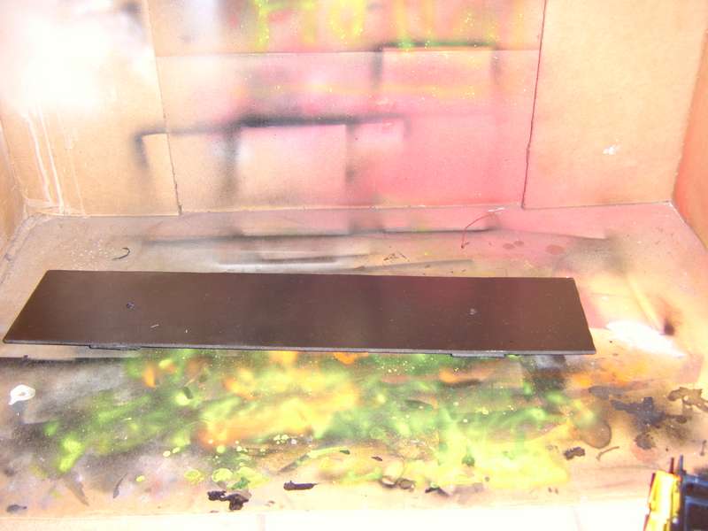

so hier der aktuelle Bauvortschritt:
Die Seitenwände wurden montiert, jetzt fehlt noch der Lack, das dach und die Türen. Die Seiten und Stirnwände sind mit Kunststoff Ecken zu einer Einheit verbunden und werden auf die Bodenplatte einfach aufgesetzt und befestigt. Nach der Montage wurde erfolgreich Probegefahren.

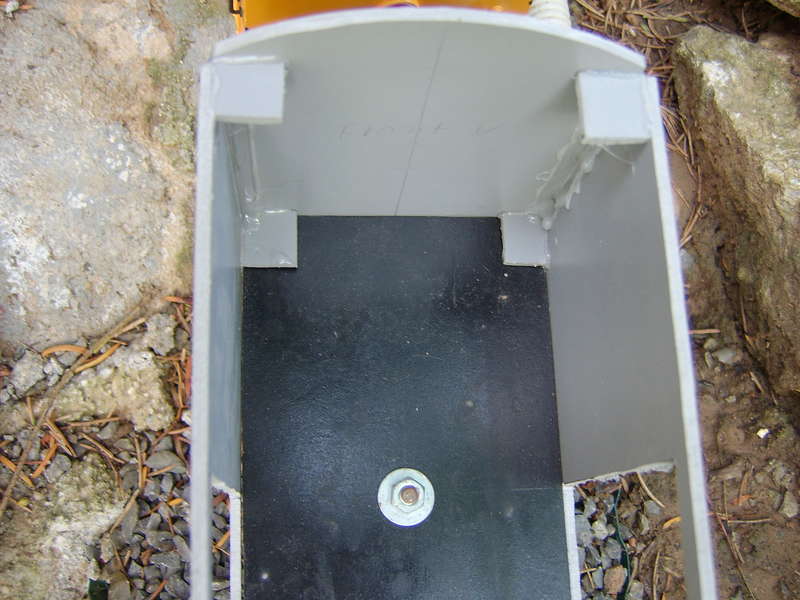

GW 2005 innen (TB9988)
Die Innenansicht des GW 2005. Hier sieht man die Ecken die zur Versteifung der Seitenwände dienen. Unten ist der Drehzapfen zu sehen.

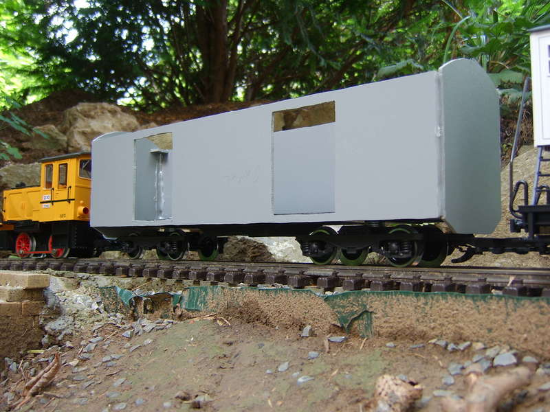

Rohbau GW 2005 (TB9988)
Der Rohbau des GW 2005 noch ohne Dach und Türen

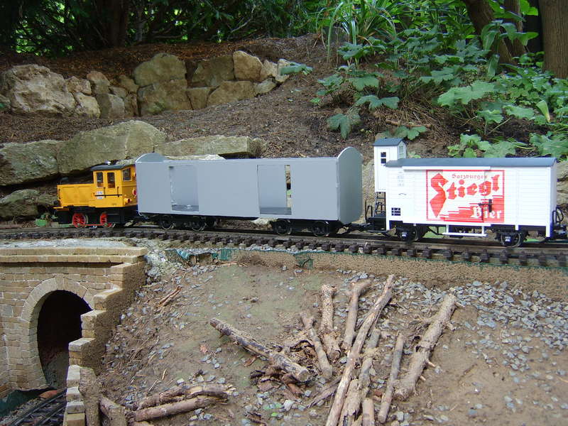

Probefahrt GW 2005 (TB9988)
Der rohbaufertige GW 2005 bei einer Probefahrt oberhalb von Koglhof
