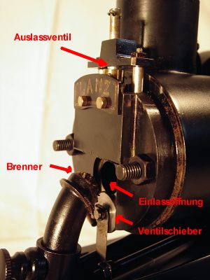

als kurz erklärt funktioniert das folgendermassen:
Zylinderkopf Lanz (Reh)
- Am Zylinderkopf brennt eine Flamme :flamingdev:
- der Motor wird angeworfen
- der Schieber an der Einlassöffnung ist offen
- der Kolben läuft zurück und saugt die Flamme in den Zylinder :heiss:
- am hinteren Totpunkt schliesst der Schieber die Öffnung
- die Flamme im Zylinder erlischt,
- die Luft im Zylinder kühlt ab, es entsteht Unterdruck
- der Kolben wird nach vorne gedrückt
- ab dem Druckausgleichspunkt öffnet das Auslassventil und blässt die Restluft aus
- ...und das ganze beginnt von vorne
Das ganze läuft beeindruckend Originalgetreu ab, inklusive Sound und wenn man will mit dem richtigen (falschen Öl) auch mit einer Menge Qualm :magic:

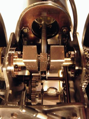

Maschine Detail Lanz (Reh)
Wunder in Sachen Kraft kann man von der Maschine nicht verlangen, der Lauf ist stark abhängig vom verwendeten Öl und von der optimalen Flammenposition. Bei Windstille auf ebener Strecke ist alles wunderbar, bei 3 Prozent Steigung ist bei meiner Maschine schon das Limit erreicht. Aber es macht einfach einen Riesenspass, den Motorwagen zu betreiben.
Gruesse, Reh

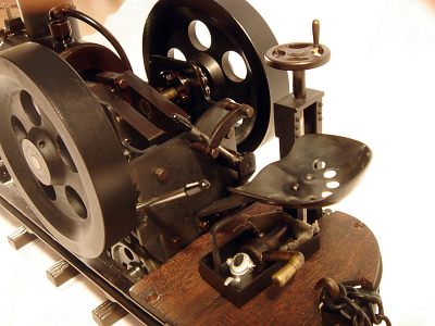

Lanz Arbeitsplatz (Reh)
Grüsse vom Reh
