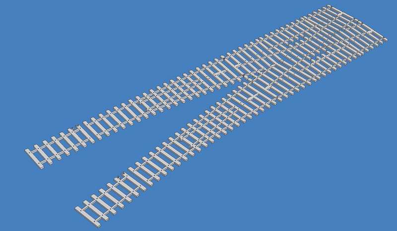

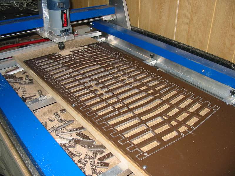

Hallo allemaal,

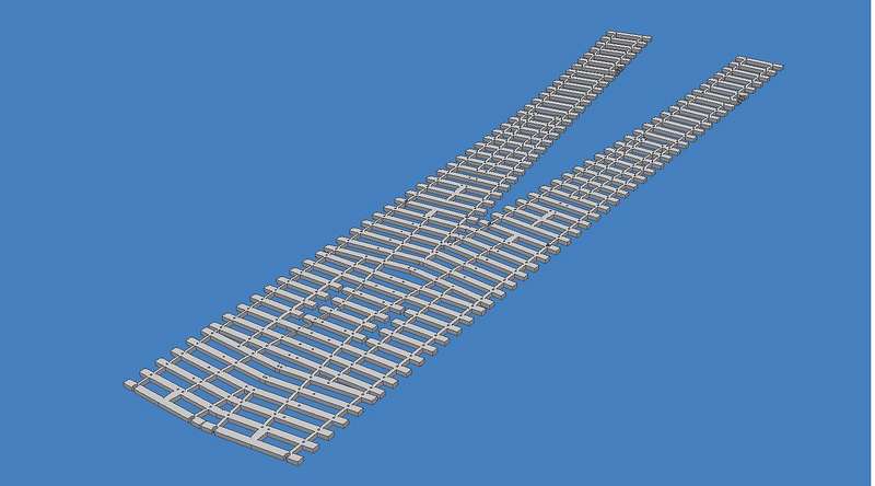

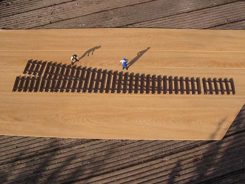

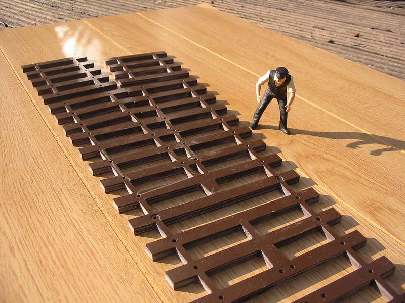

Ich habe angefangen mit entwerfen eine Weichenstrasse mit Weichen 9 Grad.
Das Schwellenbett wolle ich aus eine Kunststof Grundplatte fräsen. Die Grundplatte ist 6 mm Dick, hat eine Dunkel braune Farbe und wird bei uns in die Niederlande verkauft als Compact-plaat von Fetim. ( es ist vergleichbar mit Trespa aber diese Grundplatte ist ganz aus braune Kunststof )
W_01 (Hans_RhB)
W_02 (Hans_RhB)
Diese Woche wolle ich versuchen die Grundplatte zu fräsen.
met vriendelijke groeten,
Hans

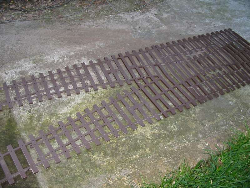

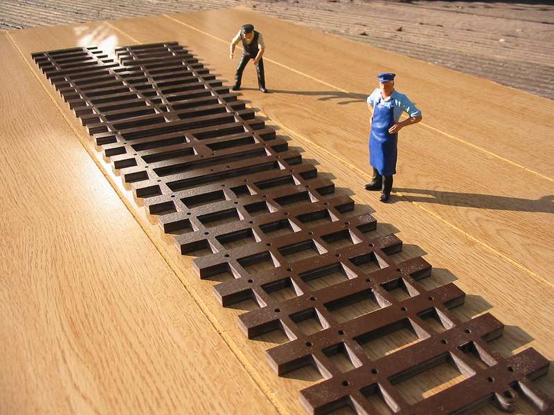

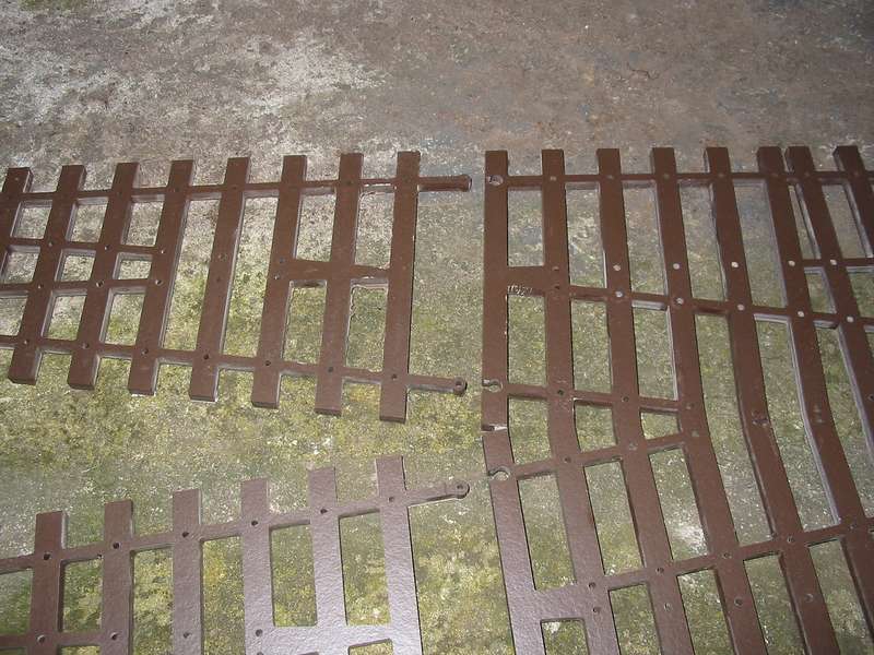

Hallo allemaal,

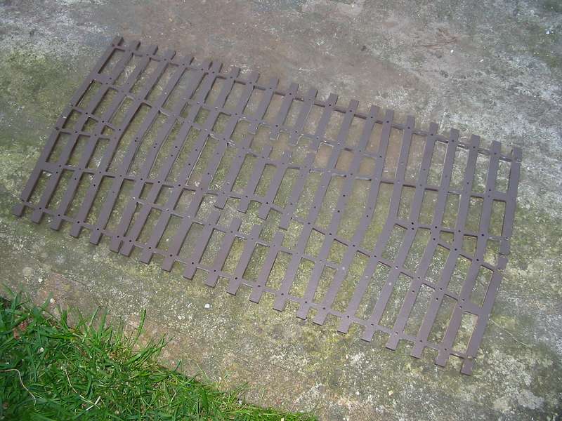

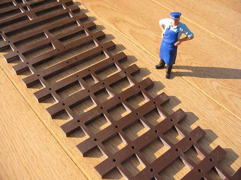

Heute habe ich die Schwellen fur eine Weiche gefräst. Die Weiche hat eine Länge von 1 Meter. Morgen fange ich an mit die Gleisen.
W_03 (Hans_RhB)
W_04 (Hans_RhB)
W_05 (Hans_RhB)
W_06 (Hans_RhB)
Hans
Karl-Heinz
Beiträge: 1774
Wohnort: Lathusen
Re: Selbstbau Weichenstrasse 9 Grad
Beitrag von Karl-Heinz »
Hallo Hans :tach:
wird wieder einmal ein echtes "Vorzeigestück", welches Du da begonnen hast, damit kommen Deine wunderschönen Rh.B.-Fahrzeuge perfekt von einer Strecke zur anderen :!:
Deine Umsetzungen vom Original ins Modell sind immer eine Betrachtung wert :!:
Weiterhin ein gutes Gelingen des Weichenbaus wünscht
Karl-Heinz :tach: :tach:

Hans
das gefällt mir sehr gut.
Wie hast Du den die Weiche geplant?
Benutzt Du eine spezielle Weichen-Konstruktions-Software?
Gruß Martin
RhBler
Beiträge: 956
Wohnort: Basel (schweiz)
Beitrag von RhBler »
Hallo Hans
Sieht echt gut aus. Wie bringst du denn die Holzstrucktur in den Kunststoff?
MfG Stefan

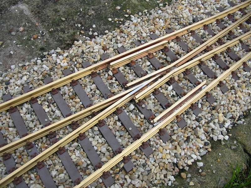

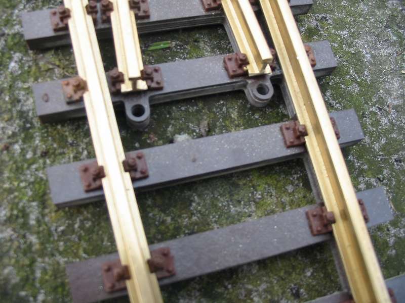

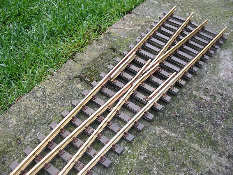

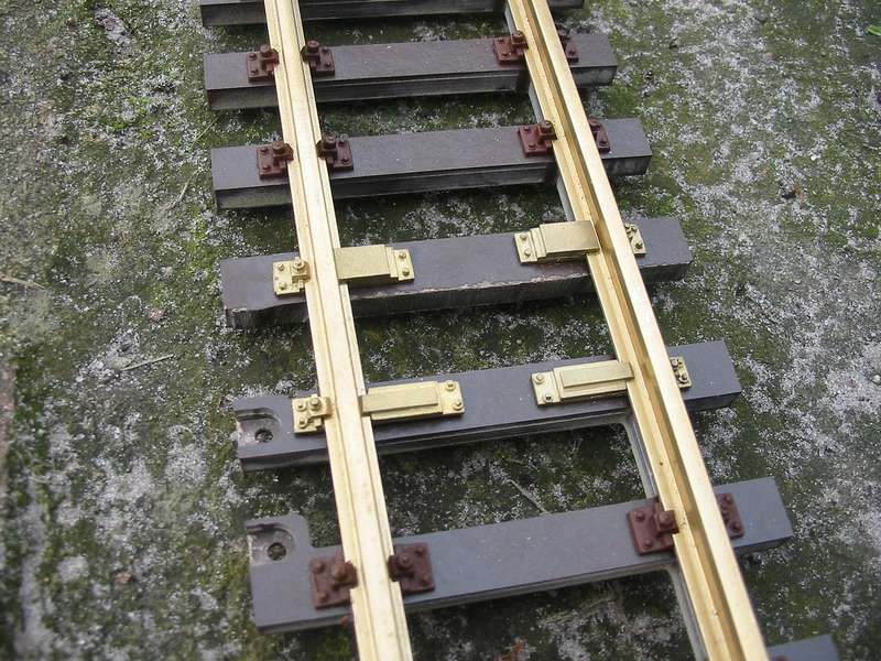

Anbei einige Fotos von die Weichenbau. Ich benutze die Schienenstühlchen, die messing Kleineisen mit Gleitstuhl und die Messingprofile von GMTS.
@ Martin, ich habe die Weichen gezeichnet in Autocad und Inventor.

@ Stefan, da die Weichen fur draussen sind mache ich keine Holzgravierung.
Wenn die Weichen eingeschottert sind und die Gleisen werden etwas dunkler, ist es vor mir ausreichend detailliert.

Gleisbauer
Beiträge: 809
Wohnort: Hansestadt Stade
Beitrag von Gleisbauer »
Hallo Hans, für meinen Geschmack sind die Radlenker etwas kurz, ich bin der Meinung beim Vorbild gehen die Radlenker über die Flügelschiene hinaus und fangen auch weiter vor dem Herzstück an. Das ist bei mir berufsbedingt, ich bin gelernter Gleisbauer... Ansonsten gefällt mir Deine Weiche sehr gut, ich bin beim Selbstbau noch lange nicht so weit, habe gerade angefangen meine Stainz zu tunen :)

Hi Gleisbauer,
gut aussehen tut es wirklich. Vor allem es aus einer Platte zu fertigen finde ich aus Stabilitätsgründen gut.
Die Radlenker sehen vielleicht wirklich etwas kurz aus, aber die Funktion sollte voll gewährleistet sein.
Mache weiter so.

Heute habe ich die Schwellen fur die Hosenträger gefräst. Ich habe die Kunststofplatte mit Schrauben auf eine MDF-Platte befestigt..
W_15 (Hans_RhB)
W_16 (Hans_RhB)
Die Weichen werden wie eine Puzzle aneinander gekuppelt.
W_17 (Hans_RhB)
W_18 (Hans_RhB)
Hans
Beiträge: 2370
Hallo Hans,
aaaaaah, eine doppelte Gleisverbindung :!: :!: :!:
:shock: :lupe: :shock: :lupe: :shock:
Das sieht phantastisch gut aus. Eine feine Fräsmaschine hast Du Dir da auch zugelegt (von sowas träum´ ich noch :roll: :oops: ) Soweit ich das sehe, bist Du der erste, der sich an Gleisselbstbau in dieser Dimension heranwagt.
:yau: :respekt: :yau: :respekt: :yau:
Meines Erachtens ist das sehr bemerkenswert: endlich Betrieb auf vorbildgerechter Gleisgeometrie. Weiter so :!:
