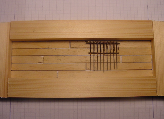

Für einmal habe ich nicht Holz verwittert oder Metall gerostet, sondern versucht eine errodierte Betonmauer darzustellen.
In diese Schalung....
A01 Schalung (Marcel)

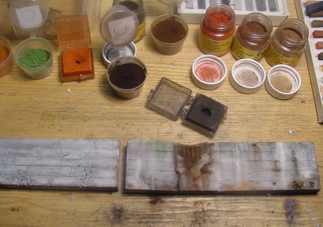

....habe ich Gips unter Beimengung von Abtönfarbe gegossen und mit Pulverfarben verwittert...
A02 (Marcel)

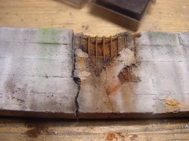

...im Detail sah dies dann so aus...
A04 (Marcel)

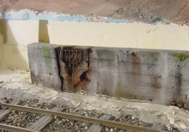

...und hier das vorläufige Zwischenergebnis
A15 (Marcel)

@fido: Ich weiß ja, das Du ein großer "Echtrost"-Freund bist. Mit Eisen in Gips wäre ich aber vorsichtig: Der echte Rost kann den Gips zwar bleibend verfärben, leider aber auch sprengen (ich spreche hier aus Erfahrung!).
Wie das genau vor sich geht, weiß ich nicht, squirrel4711 könnte es vielleicht erklären. Wirkt wohl irgendwie so wie frierendes Wasser.

theylmdl hat geschrieben:@fido: Ich weiß ja, das Du ein großer "Echtrost"-Freund bist. Mit Eisen in Gips wäre ich aber vorsichtig: Der echte Rost kann den Gips zwar bleibend verfärben, leider aber auch sprengen (ich spreche hier aus Erfahrung!).
das ist doch toll, weil es Arbeit spart. Das Ergebnis muss man nur noch fixieren :-)

Hmmjein. An der ungeplanten Sprengung gibt es - auch bei durchgefärbtem Gips - einen unnatürlich wirkenden Spalt. Marcel hat mit seinen Beispielen schon sehr gut gezeigt, wie es aussehen muss. In dem Spalt bildet sich im Lauf der Zeit allerlei Unrat, meist sieht er dunkler aus als die Frontseite. An den Kanten bröselt ein wenig Material ab. Wenn ich so einen Beton-Riss nachbilden wollte, würde ich die Gipsplatten vollständig brechen, die Bruchkanten separat behandeln und dann erst wieder zusammen fügen.
Der Rost sprengt nichts mehr sofern denn schön durchgerostet ist. Restliche Eisenpartikel sorgen für die "Sprengung" . Schlichter Grund : Das Volumen des entstehenden Fe2O3 (Rost) ist größer als das von der Ausgangmenge Fe (Eisen).
Eisen in Gips ist nicht unproblematisch da das "Kristallwasser" des Gips (Pro Molekül CaSO4 10 Moleküle H2O) dafür sorgt das der Oxidationsprozeß in Gang gehalten wird. Da ergibt sich dann die natürliche Alterung, evtl. aber ein wenig zu schnell, von allein.

Ich wollte natürlich nicht warten, bis mein Beton (Modellgips angerührt mit Abtönfarbe), im Bereich der rostigen Armierung sich selber sprengt. Aus diesem Grund habe ich die Schalung in diesem Bereich vor dem Giessen mit Sand gefüllt, so dass nach dem Ausschalen diese Stelle von alleine herausgebröselt ist. Die Armierungseisen (im Original gerippter Stahl, 12mm Durchmesser und 10 cm Abstand ...ja ich komme ursprünglich aus der Baubranche) besteht in meinem Fall aus 0,6mm Messingdraht, welchen ich zusammengelötet und brüniert habe. Die Bruchkanten muss ich nicht mehr näher beschreiben, denn genau so, wie es Thomas in seinem Beitrag beschrieben hat, habe ich diese auch ausgeführt, also gebrochen und die gebrochenen Stirnseiten dunkel eingefärbt.
