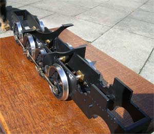

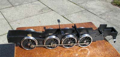

nachdem mich die Entwässerung der Zylinder immer noch auf trab halten, ein paar Bilder vom Rahmen mit Frahrwerk.Sind heute soweit gekommen. Also 10h wie bei den einfachen Bausätzen sind es da einfach nicht. Aber es macht Spaß.
Die vielen Blattfedern sind eine "fromelei" und als Tipp für alle die eine Bauen werden. Alle Gewinde kurz nachschneiden, ist halt doch immer noch "Dreck" drin. Jetzt sieht es schon richtig nach einen schweren Lok aus. Nach ein paar Anläufen die Treibstangen und Räder alle in der Richtigen Position zu haben laufen die sie jetzt ohne zu klemmen nur durchs Eigengewicht auf den Schiene. :lol: :lol:

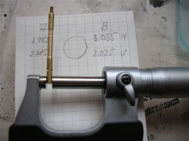

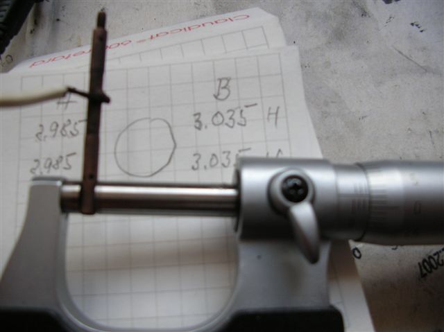

Ich komme jetzt dazu mal Bilder reinzustellen, wie wir an das Problem mit den undichten Entwässerungen rangegangen sind. Wie vorne vermerkt haben wir den Versuch gemacht Kupfer auf die Messingstange zu galvanisieren. (Dabei sieht man auch, dass die üblichen Schlitze der Zylinderentwässerung bei mir durch Bohrlöcher ersetzt sind, um auch hier einen Leckdampf zu minimieren.)
Ausgangslage waren die Messingstangen mit 2.985mm und ein Soll am Zylinder von 3.035mm. An den Bilder kann man die Werte am Messchieber ablesen.

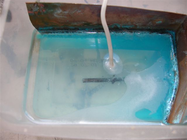

Das ganze wurde mit einem (Regenwasser-Elektrolylösung alkalisch von Conrad) Gemisch gemacht (eine Stange hat 3 Tage gebraucht). :twisted: Das ganze mit 3V Gleichstrom (Allerdings hat das 300mA Netzgerät am ersten Tag gleich aufgegeben und jetzt läuft ein 800mA) aufgalvanisiert. (Ist echt kein Hexenwerk) Auf dem anderen Bild sieht man schön wie es Sprudelt (wer in Chemie afgepasst hat hängt ein wassergefülltes Regenzglas darüer und fängt das Gas ab - und wer eine Brennstoffzelle unterhält kann damit gleich seine Loks antreiben :lol: :lol: )
Nun aber noch kurzu zum Ergebnis: :D
Die Welle ist Dicht. Davor hat sie aus allen Löchern geblasen. Problem an der Entwässserung im Allgemeinen scheint zu sein, dass beim Ausreiben das Ding unterschiedlich groß geworden ist, deshalb musste in der Mitte ein bischen was rausgenommen werden, weil sie dort zu eng war. :!:
