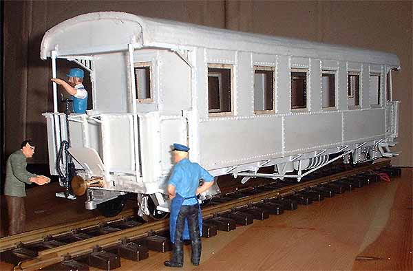

Hier der von Hans-Jürgen Eicke gebaute Prototyp :D
Aus diesem Bausatz kann jeder Wagen der angegebenen Serie, auch der heutige Traditionswagen nachgebaut werden.

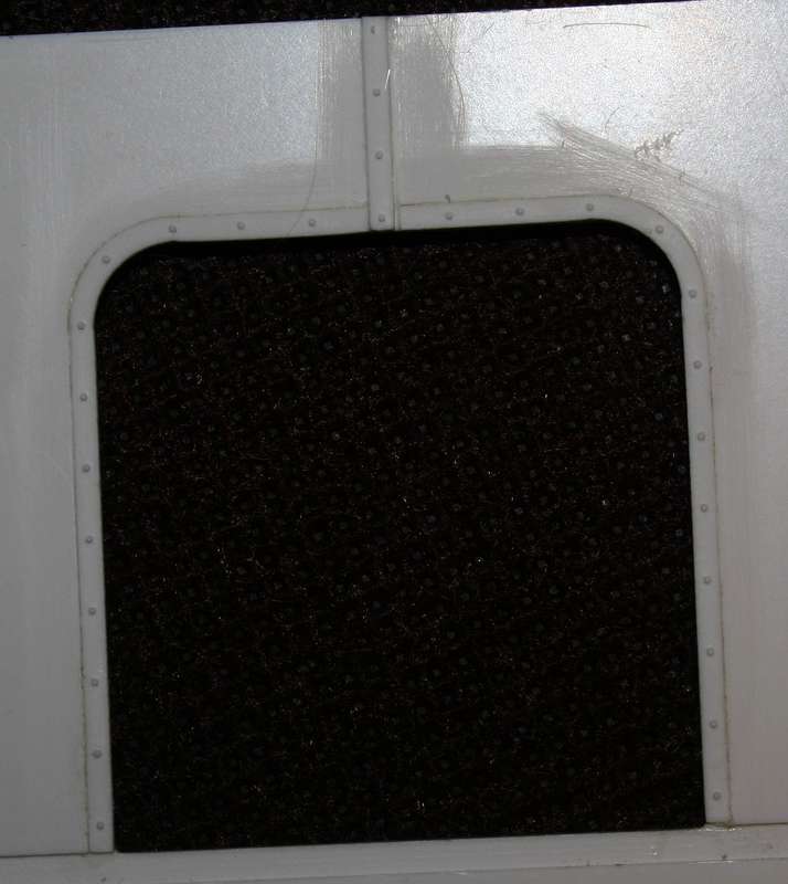

Prellbock
Beiträge: 1719
Wohnort: Im grünen Garten
Re: Polistyrol Laserbausatz der Harzer Personenagen serienre
Beitrag von Prellbock »
Hallo Alex,
warum verraten, was ich schon vor Wochen in ähnlicher Weise ohne Kommentar in die Bildergalerie gestellt habe. :wink: :wink: :wink:
Die Bänder laufen inzwischen in Serie.
Schraubenkopfgröße 0,45mm.
Entspricht in etwa dem Vorbild.
Und die linken bzw. rechten Streifen mit z.Zt. nur einem Radius können mit dem Skalpell abgelängt und den Bedürfnissen angepasst werden.
Die geraden Streifen natürlich auch. :wink:
Prellbock

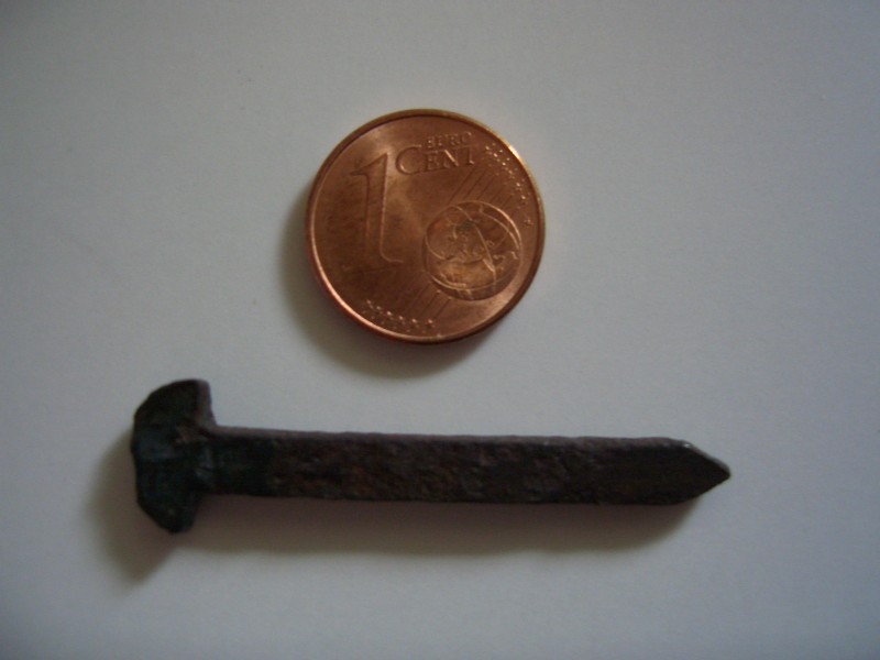

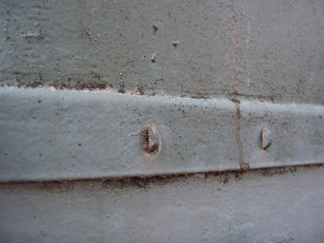

Harzkamel
Beiträge: 361
Wohnort: Mgb.
Beitrag von Harzkamel »
Hallo, Ihr "Außenblechüberlappungsverbindungsspezialisten" :wink:
die runden Dinger sehen ja wirklich toll aus, aber will man es ganz historisch korrekt machen, dann muß es so aussehen :arrow:
Blechstift 1 (Harzkamel)
Blechstift 02 (Harzkamel)
Früher wurden nämlich solche Stifte verwendet, um die Bleche miteinander zu verbinden, geht natürlich nur, wenn der Wagenkasten aus Holz gefertigt worden ist :idea: :wink:
Dem interessierten Wagenkastenfuzzy :wink: bekommt so etwas noch immer zu Gesicht, wenn er sich durch Flora und Fauna auf die Pirsch nach dem Objekt seiner Sehnsucht aus vergangenen Tagen macht. Heute werden natürlich Schrauben, speziell Schlitzschrauben verwendet, aber den Schlitz immer schön senkrecht stellen :wink: :idea:
Mfg Matthias

Harzkamel
Beiträge: 361
Wohnort: Mgb.
Hallo Andreas,
wenn Du es kann genau wissen willst, der Halbkopf hat einen Durchmesser von 10,00mm im Original, das macht dann im Modell 0,444444444444mm. Viel Spaß bei der Nachbildung :!: :wink: Ich pack das Teil mal ein, wiegt ja nicht so viel :!:
Mfg Matthias

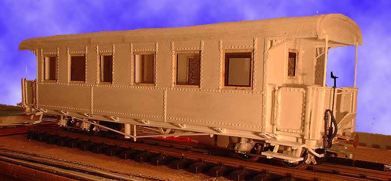

Harald Brosch
Beiträge: 332
Registriert: Di 17. Feb 2004, 16:14
Wohnort: Winsen Luhe
Beitrag von Harald Brosch »
Moin, moin
Hab gerad einige Stunden lang alte emails bearbeitet / beantwortet.
War einiges liegengeblieben.
Unter anderem dieses Bild hier vom ersten fertigen Polistyrol-Harzer.
Kleinere Nieten sind ja seit kurzem auch erhältlich :D
Damit wird gerade ein neuer Harzer gerade ausgestattet.
Der kommt dann in Schkeuditz ans Licht der Welt :wink:
