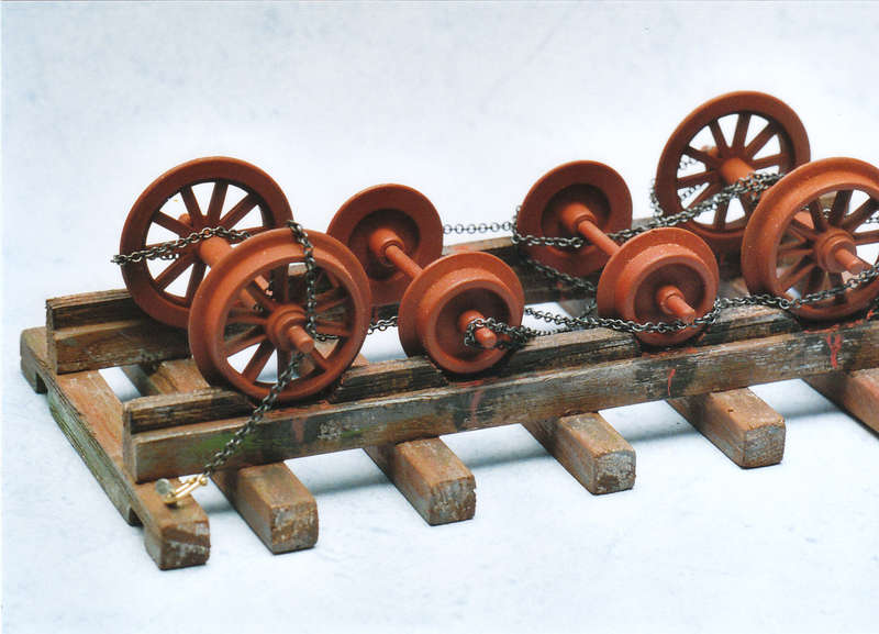

Der im ersten Teil gezeigten farblichen Umwandlung folgte - damit aber auch ein wenig Eigenbau ins Spiel kommt :wink: – das Ladegut.
Der offene Güterwagen soll Achsen transportieren. Und zwar die Kunststoffachsen, die bei den inzwischen weiter vorgenommenen Umbauten, und damit dem Wechsel von Kunststoff- auf Metallachsen, anfielen. Um die „schweren“ Achsen sicher zu transportieren wurde ein stabiles Holzgerüst gebaut (aus 1x1 cm und 4x4 mm Kanthölzern). Mit den gealterten Metallachsen des Wagens wurde geprüft ob die Keile stimmen:
Anprobe (Kellerbahner)
Um dem Holzgerüst sein Alter und Gebrauch anzusehen, wurde es mit Dispersionsfarben gealtert. Inzwischen, auch nach der Lektüre im BBF, würde ich das anders machen aber zu der Zeit war´s eben ein erster Versuch um die Technik zu probieren :oops: .
Die Achsen wurden mit Rostschutzgrund lackiert und zur Probe auf dem Gerüst platziert:
Ladegut (Kellerbahner)
Zu der Zeit wurde im BBF über Ladungssicherung diskutiert. Also musste auch eine Kette aus dem Schiffsmodellbau zum Verzurren herhalten:
Befestigung (Kellerbahner)
Die Befestigung der Kette erfolgte dann sehr rustikal – mit einem gebogenen Nagel 8) . Aber immerhin gab´s einen verschließbaren Schäkel dazu:
Kettenbefestigung (Kellerbahner)
Damit war das Ladegut fertig und der Wagen konnte beladen werden:
... beladen (Kellerbahner)
Im fertigen Zustand des Wagens mit seinem Ladegut sieht er doch gar nicht so schlecht aus :roll: :

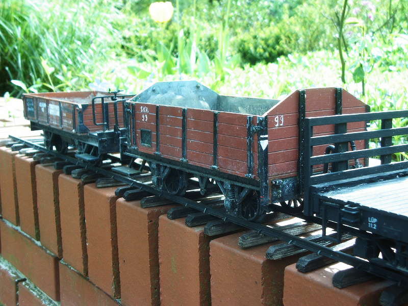

zwar sind die beiden "Umpinsel-Toy-Train-Wagen" von mir kein solches Meisterwerk, besonders der Nagel hats mir angetan :freude: , aber auch bei meinen Wagen sieht man mit wie wenig Arbeit aus der Spielbahn eine Vorbild gerechtere Modellbahn werden kann....denke ich zumindest... :wink:
Toy Train Farbspiele (Schienenbus)
Toytrain1... (Schienenbus)
Toytrain3... (Schienenbus)

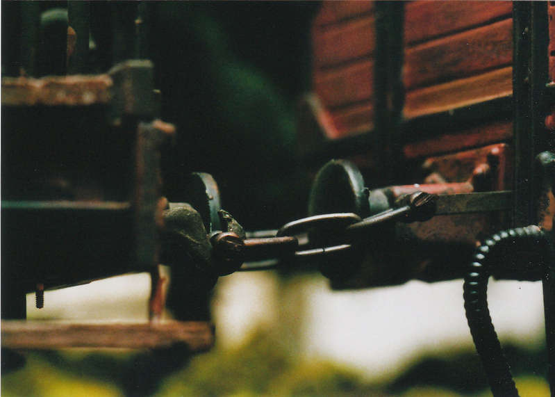

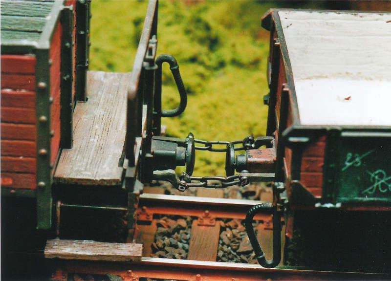

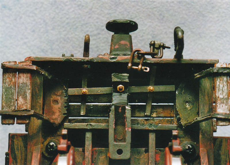

Stephans/Schienenbus´ Anregung zu einer sehr einfachen und sehr günstigen Kettenkupplung fand ich als (günstige) Alternative zu käuflichen Kupplungen sehr gut.

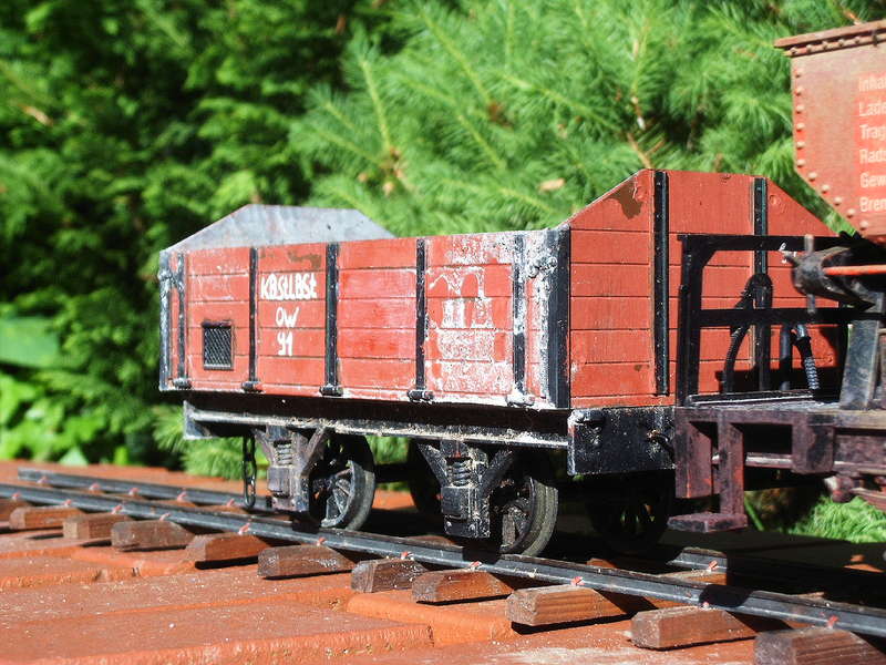

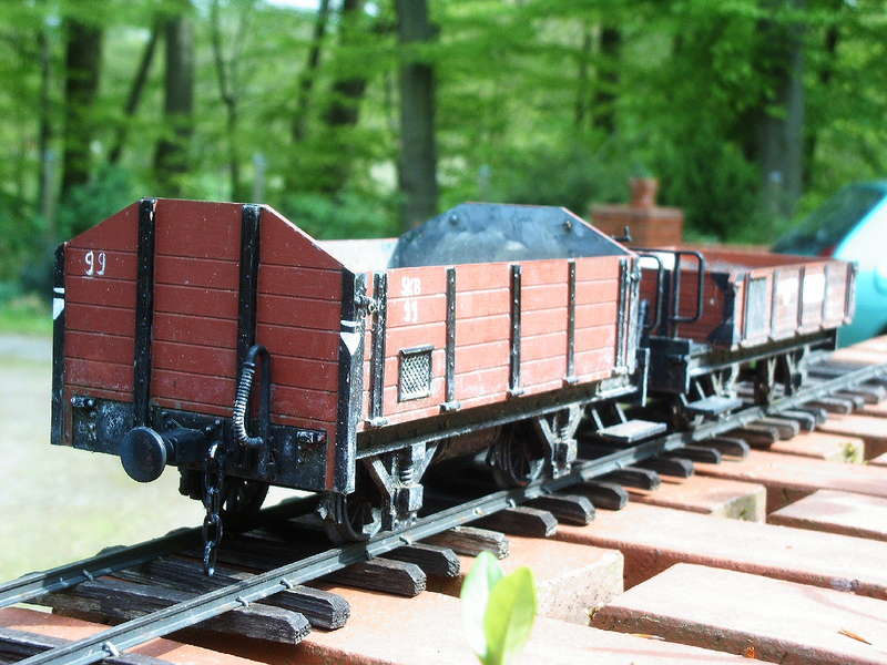

Das ist nun schon 4 Jahre her und jetzt, mit der Fertigstellung der 99 5804 sollte auch der ehemalige Toytrain-Wagen in einen Zug eingereiht werden können.
In gleicher Weise wie beim SHE Ow erfolgte hier der Umbau der "Flaschenöffner" zu innenliegenden Balanciers (einfacher Bauart):
LGB-Kupplung abgesägt, Pufferbohle durchbohrt und Kupplungshaken und Öse befestigt:
TT020 (Kellerbahner)
Gekuppelt mit dem SHE Ow ...:
TT021 (Kellerbahner)
... und en detail:
TT022 (Kellerbahner)
