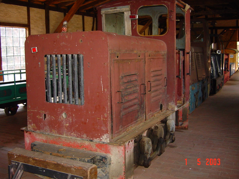

bei Besuchen im Gruben- und Feldbahnmuseum Muttental (s. Vorbilder) war im Freigelände eine Diesellok mit 3 Feldbahnwagen abgestellt, die mir als Vorbild(er) für Umbauten auf Basis LGB Feldbahnwagen dien(t)en.
Erst mal die Bilder von den Originalen:
Feldbahnbauzug (Kellerbahner)
Feldbahnzüge 2 (Kellerbahner)
Als Anregung für einen Feldbahnbauzug !
Bauzug ? (Kellerbahner)

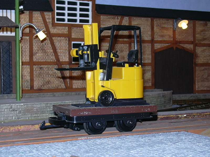

Als erstes versuche ich den Wagen mit dem kleinen Faß nachzubauen, da er nach den geringsten Schwierigkeiten aussieht. Ausgangsbasis war der Gabelstaplerwagen aus der LGB-Feldbahnserie.
Ausgangszustand (Kellerbahner)
Grundlage für den Umbau: LGB Gabelstaplerwagen
Über die Vor- und Nachteile LGB-Wagen als Grundlage für Umbauten zu nehmen ist mehrfach im BBF diskutiert worden. Ich verwende sie, um im wahrsten Sinne eine Grundlage zu haben, nämlich ein Fahrgestell. An den Fahrgestellselbstbau traue ich mich noch nicht. Aber es juckt schon. 8)

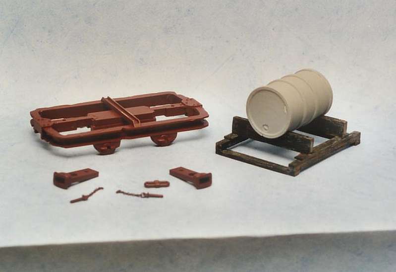

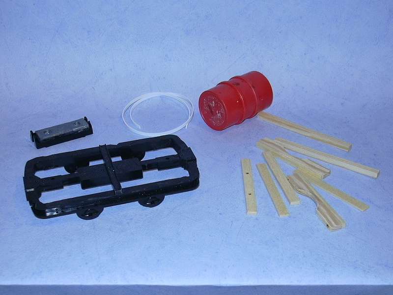

Nächster Schritt war den Gabelstapler und die Bohlenimitation zu entfernen und mit der Fräse das Fahrgestell zu bearbeiten: wegschleifen von Plastikmaterial bis nur der Rahmen an der Vorder- und Hinterseite übrigblieb.
Die großen Räder und die Standard-Kupplungen wurden entfernt. Die sollten gegen kleine Feldbahnräder und Link und Pin Kupplungen ausgetauscht werden.
Mit den oben gezeigten Bildern versuchte ich aus Sperrholzleisten das Gestell auf dem das Faß liegt nachzubauen. Da der Maßstab und die Spurweite des Ausgangsmaterials sowieso nicht zum Vorbild passen, wurde das nicht mit Zeichnung und Zollstock gemacht - schöne Grüße an die Nietenzähler ! :wink:
Rohbau Faßwagen (Kellerbahner)
Einzelteile vor der Lackierung und Zusammenbau

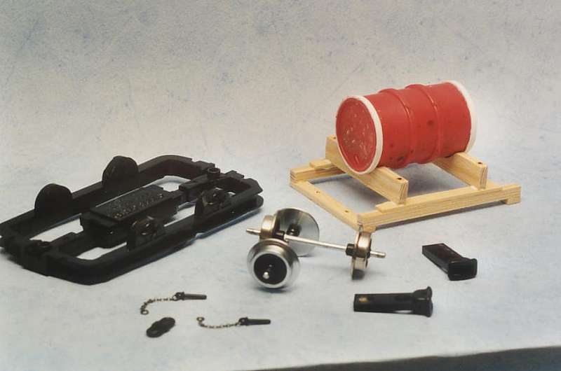

Das Faß hatte ich auch aus meinem LGB Fundus. Es mußten nur die am Vorbild vorhandenen Faßringe an Deckel und Boden dran. Dafür nahm ich Polystyrolprofile (4x1 mm) von Evergreen. Die wurden mehrfach über einen Bleistift gezogen, um sie in Ringform zu bringen und dann passend drangeklebt.
Das sieht dann so aus:
Faßgestell (Kellerbahner)
Rohbau Faßringe und -gestell
Das Faß füllte ich zu 3/4 mit Gleisschotter (5-8 mm) zur Beschwerung und verklebte es. Im den Balken des Gestells wurden Löcher gebohrt um dort abgezwickte Nägelköpfe zu verleimen. Das sind wohl im Vorbild die Befestigungsschrauben :?:

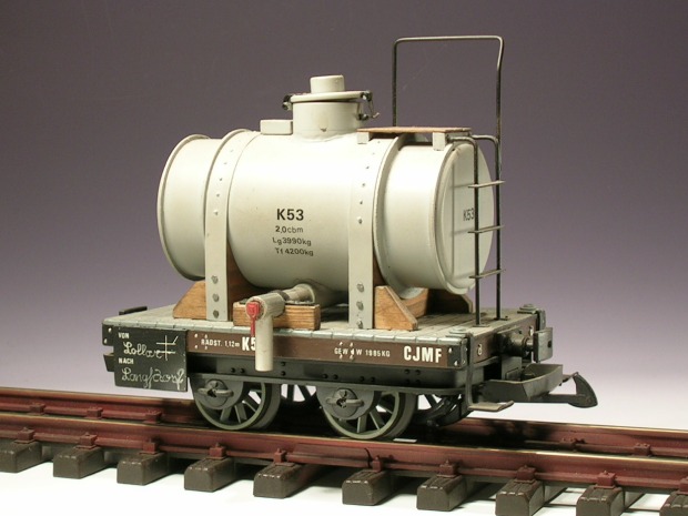

schicker Umbau! Ich habe Chiaras Kesselwagen aus Kunststoff-Regenfallrohren und Endkappen gebastelt, schau' 'mal hier:
Der Kessel ruht - wie bei Deinem "Fasslwagen" - auf Holzbalken.

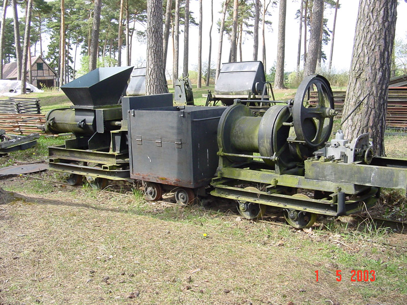

Eine mögliche Anregung bieten evtl. auch diese beiden Bilder:
Feldbahnwagen1 (Peer)
Feldbahnwagen2 (Peer)
Gruß!
Peer

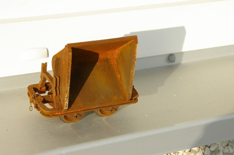

Hallo Kellerbahner, wie mit der LGB Lore umgehen?
Ich habe das Teil grau lakiert, die schweren Bachmann Räder dazu. Die Flaschenöffnerkupplungen entfernt. Als Kupplungen kommen bei mir die Link und Pin am Zugende, dazwischen wie hier zu sehen Ketten.
Dann wurde diese gerostet, vielleicht etwas zu stark, aber ich finde sie besser als wie gerade aus der Waggonfabrik. Es waren ja auch meine ersten "Opfer" für die Alterungen! Allerdings haben meine Stahlräder nicht die 4-Lochscheiben Wenn ich mal ne richtige Tischbohrmaschine habe, will ich es nachholen.
rostige_Lore (Peer)
Viele Grüße!

Wie aus dem richtigen Leben auch Dein Bild des Feldbahnwagens mit der Plane. Sehr anregend ....
Wo hast Du die denn aufgenommen ?

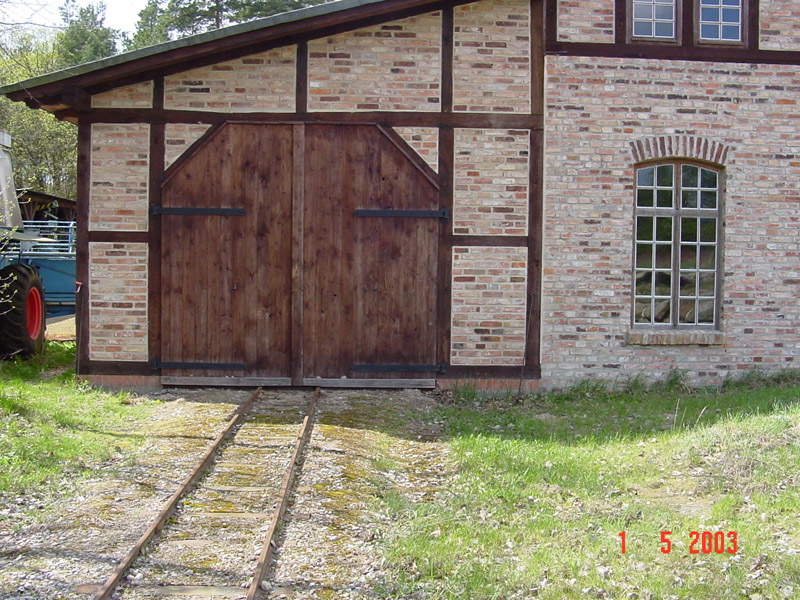

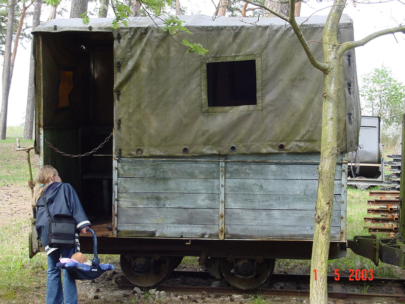

Die Bilder mit dem Planenfeldwagen stammen aus Alt Schwerin. Das liegt in Mecklenburg in der Nähe von Malchow. Dort gibt es ein kleines Landwirtschaftsmuseum mit kleiner Feldbahn dazu.
Hier mal 2 Bilder davon:
Lokschuppen (Peer)
Lokschuppen_Innenansicht (Peer)

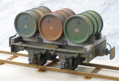

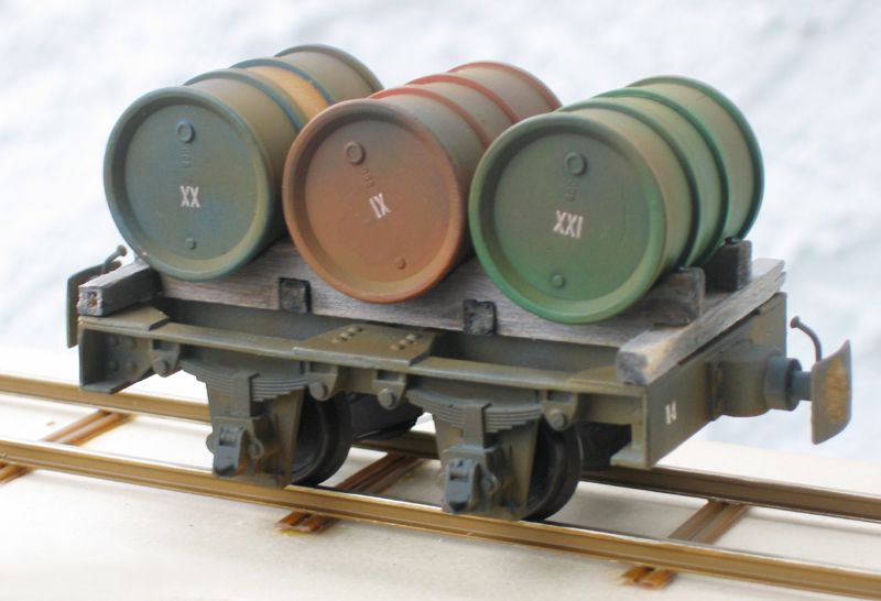

Noch'n Gerät,

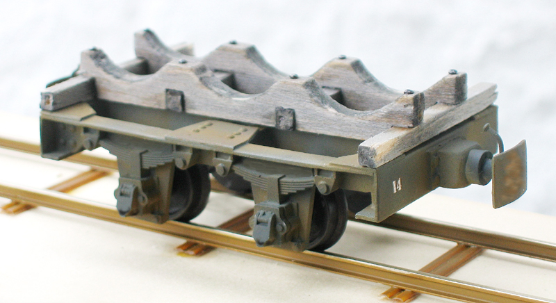

da ich gerade auch an einem Faßwagen gewerkelt habe, hier mal das Ergebnis.
Allerdings ist die Spurweite bei mir mit 26,7 mm etwas feldbahnerischer,
aber der verwendete HFB-Unterwagen von Gawron geht auch noch für 30 oder 32 mm.
Er ist aus Resin, günstig zu haben und dient hier als Bastel- und Airbrush-Übungsstück.
Der Holzaufsatz für die Fässer ist in wenigen Minuten gebaut und gebeizt.
Mangels vorbildgerechterer Fässer sind hier Pola-Behälter im Einsatz,
muß man sich mehr blechern vorstellen. (Für Faßhinweise wäre ich dankbar).
Soweit mal mein kleiner Beitrag zum Thema Faßwagen.
Berthold
Bei drei Fässern lohnt sich schon die Fahrt.
Der eiserne Unterwagen mit dem hölzernen Aufsatz für die Fässer.<br />Alles vorerst noch recht dezent gealtert.
