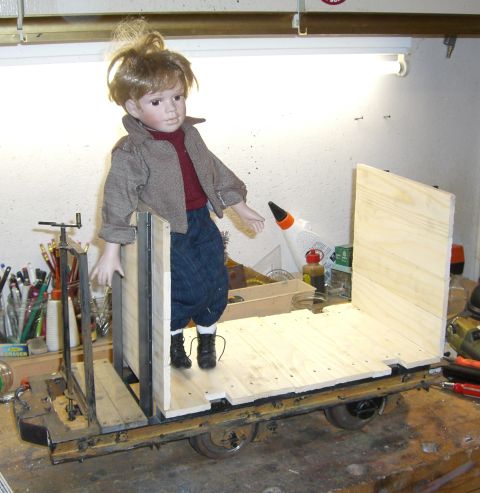

da ich noch auf die Führerhausteile warte, habe ich heute, um mich vom Streß im Büro zu erholen, angefangen die ersten Loren umzubauen.
Somit habe ich meine beiden ersten Torforen bis auf den Rahmen zerlegt und diesen dann mit Dielen beplankt. Auch meine gebremste Flachlore wurde neu beplankt, um zu den beiden anderen dazu zu passen. Für letztere habe ich auch noch die beiden Stirnwände fertig gebaut, welche einfach aufgesteckt werden. Dadurch lassen sich die Wagen später platzsparend transportieren und lagern.
Die Holzteile werden noch mit der Drahtbürste bearbeitet und gebeizt.
Gruß vom Gerd

Mahlzeit Gerd!
Deine Stirnbordloren sehen klasse aus! Sowas will ich irgendwann auch mal in 1:2 bauen. Ist die Bremse funktionsfähig?
Gruß Sven
Re: 3 Stirnwandloren in 1:5
Morgen Sven.
maschinist hat geschrieben:Ist die Bremse funktionsfähig?
Jetzt wieder ;-)
Mir war der Umlenkhebel gebrochen. Dieser wurde damals aus Ermangelung geeigneten Materials aus Flachmessing weich zusammen gelötet. Genau so habe ich ihn nun auch wieder geflickt, was eigentlich völlig ausreicht.
Allerdings habe ich mir auf bislang ungeklärte weise, die 6er Rundstange zwischen den hinteren Backen derb verbogen und ohne diese auszubauen, bekomme ich diese nicht gerichtet. Aber das wäre sehr viel Arbeit.
Im normalen Betrieb wird die Bremse eh kaum eingesetzt. Und wenn dann höchstens als Feststellbremse, falls die Strecke mal abschüssig ist.
Gruß, Gerd

Hi Marco,
ein befreundeter Großbahner hat auch 4 Kesselwagen gebaut... Ich hab daher eine Vorstellung dessen, was man da so an Kleinteilen verbauen kann.
Feldbahnloren sind da deutlich einfacher. In den meisten Fällen kann man auf Achsfederung und Bremsanlagen verzichten.
Die Aurbauten sind auch beim Original einfach gehalten. In diesem Fall sinds ja nur Baudielen von 60x9x250mm, welche auf die Balken auf dem Rahmen aufgenagelt werden. Und die Dielen an den Stirnwänden wurden mit Blechschrauben an 15x15mm Stahlwinkel angeschraubt und dann in die Passungen im Rahmen eingesteckt. That's it. Und wären in der Schraubenschachtel vom Hornbach die 100 Schrauben drin gewesen die drauf standen und nicht nur knappe 40, dann hätte ich gestern noch alle Wände fertig bekommen :evil:
Aber so habe ich heute auch noch was zu tun.
Gruß, Gerd

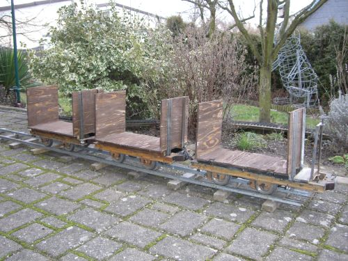

mittlerweile sind auch die Loren im wesentlichen "Zwischenstadium" fertig. Sie müssen nun nur noch ein wenig im Regen stehen und durch "Benutzung" gealtert werden.
Stirnwand_3 (Waldbahner)
Gruß vom Gerd

Hallo Gerd,
schöne wägelchen!
Steht da im Hintergrund der erste Sägewerksmitarbeiter? :-k
Viele Grüsse,
Urias
Nein. Das ist eine übergroße Maus ;-)
