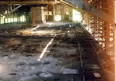

Im Jahre 1999 hatten wir die Möglichkeit aus einer auswärtigen Ziegelei 11 Gleisjoche (je 4 m in Spurweite 500 mm) zu bergen. Ausführung in S7(Höhe 65 mm) mit Metallschwellen.
Auf dem Ringofen (bahn-stephan)
500mm Schienen mit Drehscheiben auf dem Ringofen einer abgeriss. Ziegelei
Dabei waren 2 Joche normal gebogen und ein Joch mit einem Radius von3,5 m dabei.

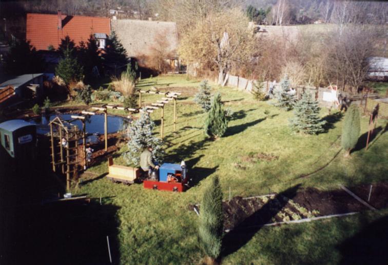

Jetzt wurde mit viel Elan an die Verlegung der Joche begonnen. Das Grundstück mit 1800 qm war da, aber die Hanglage ließ nicht viel zu.
In den zwei Jahren bis 2001 ist eine Ringstrecke von 42 Metern entstanden, welche um einen Teich und über einen Damm einen Höhenunterschied von 1,30 m überwindet. Die 4- Blechschwellen pro Joch sind in die Rasensohle eingearbeitet. Die Gleise auf dem Damm und die Schleppweiche liegen auf Rindenmulch mit Holzschwellen. Eine Schwelle musste bis jetzt nur ersetzt werden. Die erste, selbst gegossene, Betonschwelle ist in der „Probezeit“. Eine schwarze und teure „Rostschutz-Versiegelung“ hat sich nach 2 Jahren in Luft aufgelöst.

Dadurch ergibt sich eine Steigung von 1:33 (wie Brockenspirale ! ) und ein Gefälle von 1:12 !
Dies ließ sich trotz Einschnitt und Damm nicht vermeiden und bedingt beim Einachsantrieb eine Fahrtrichtung.

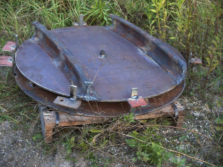

Dort ist im Moment der Einbau eines Drehscheiben-Neubaus mit 100 cm Durchmesser und gebogenen! Schienen im Gange. Dies resultiert aus Platzmangel und fehlenden Abstellflächen.
Letzte Feldbahn Zwenkau1 (bahn-stephan)
Drehscheibe als Neubau 100 cm mit gebogenen Schienen und 8 Kugellagern

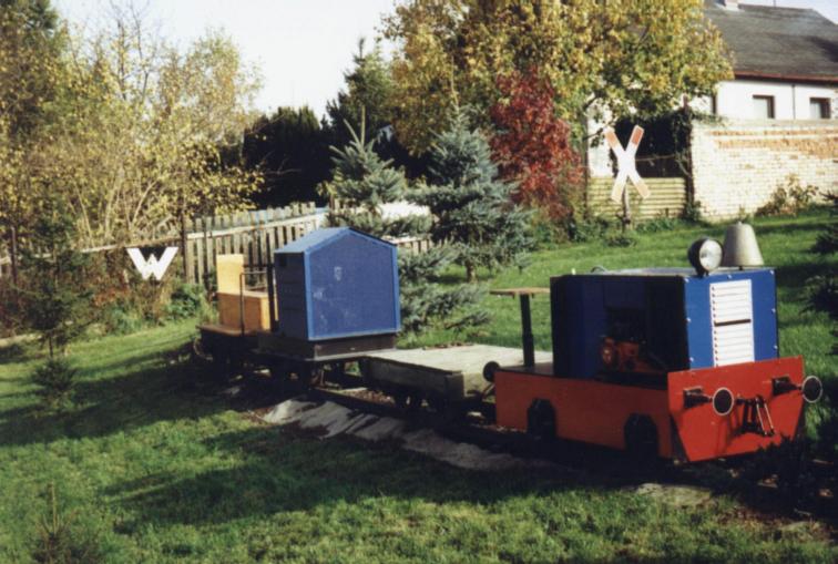

Es sind zwei Loks im Einsatz, alle im kompl. Neubau.

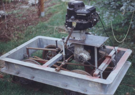

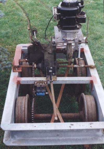

Lok 1 LISA mit Gartenhäckslermotor (3 PS, ) und Trabantgetriebe mit 7 km/h. Radstand 60 cm.
Letzte Feldbahn Zwenkau6 (bahn-stephan)
Letzte Feldbahn Zwenkau9 (bahn-stephan)
Rahmen und Motor Lok1
Lok 2 ANNA mit Robelantrieb (5 PS) und Trabantgetriebe mit 10 km/h. Radstand 80 cm

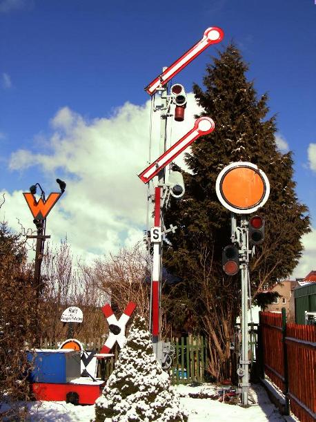

Die Signalgruppe, bestehend aus orginalen: Ra 12, einem Vorsignal und, seit 2005, einem Formhauptsignal und natürlich vieles andere runden grob das Spektrum ab.

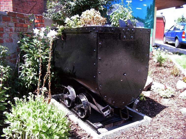

So z.B. ein Untertagehunt für Ketteantrieb! aus dem ehem. Tiefbauabbaufeld Breunsdorf, geborgen 2004 aus 52 m Teufe.
Letzte Feldbahn Zwenkau5 (bahn-stephan)
"Hanne-Lore"geborgen 2004 aus 53 Metern Tiefe der ehem. Brikettfabrik Breunsdorf (Untertageabbau mit Kettenantrieb!)

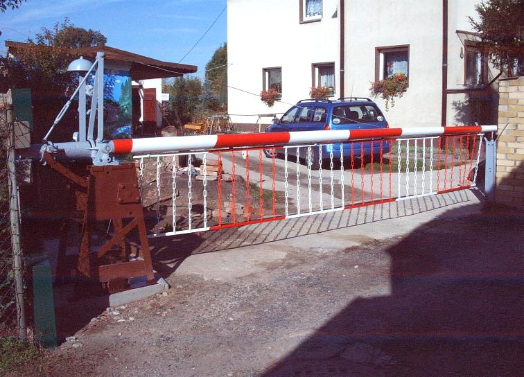

Dass dabei ein „unnatürliches Hoftor“ , sprich Schranke mit Kurbel zum Einsatz kommt, ist selbstverständlich.

Nur noch kurz die zwei Fotos hinterher:
Signalgruppe (bahn-stephan)
Ra 12 (Bahnhof Zwenkau), Ra 10 Guss, Andreaskreuz (Neukieritzsch), Formsignal (Bahnhof Geihain), Vorsignal (Bahnhof Borna)
Hoftor- nur 13 Kurbelumdrehungen/Vorgang (bahn-stephan)

Achsen, wie gesagt, gekürzt. Rahmen neu, verschweißt.
Der Motor ist ein Gartenhächsler gewesen, mit Drehzahlen von 100 u/min bis 160 u/min. Also der Regelbereich ist nicht so toll, aber dafür der Klang!
Als erstes wurde das Getriebe(brauchte ich eigentlich nur für den Rückwärtsgang) mit Motorradkette fest eingebaut. Dann den Motor im entsprechenden Abstand dazu. Der Motorabgang besteht aus Rundstahl 22 mm (Bolzensicherung 10 mm).
Ein Adapter, Rohr innen 23 mm und "Mäuseverzahnung" für das Getriebe.
Somit ist der Adapter im Getriebe fest und die Motorwelle bewegt sich im Adapter. Eingestellt durch die verstellbare Motorgrundplatte. Es ist dasselbe Prinzip wie jetzt für den Antrieb VT 03 NWE :
http://www.dampfbahner.net/wbb2/thread. ... r=0&page=1
Anbei noch "Papierfotos"
