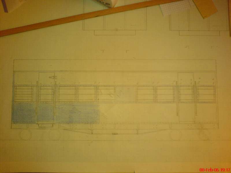

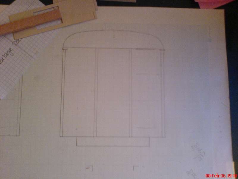

Wie andernorts bereits beschrieben, warte ich (noch immer...) auf meinen Lady Anne-Bausatz von Roundhouse.
So habe ich beschlossen, in der zwischenzeit etwas kreativ zu sein und die entsprechende Anhänglast zu bauen.

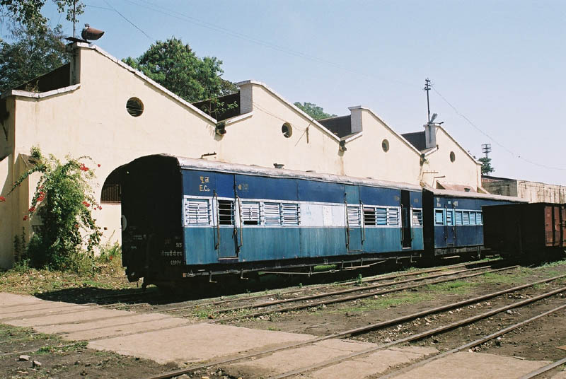

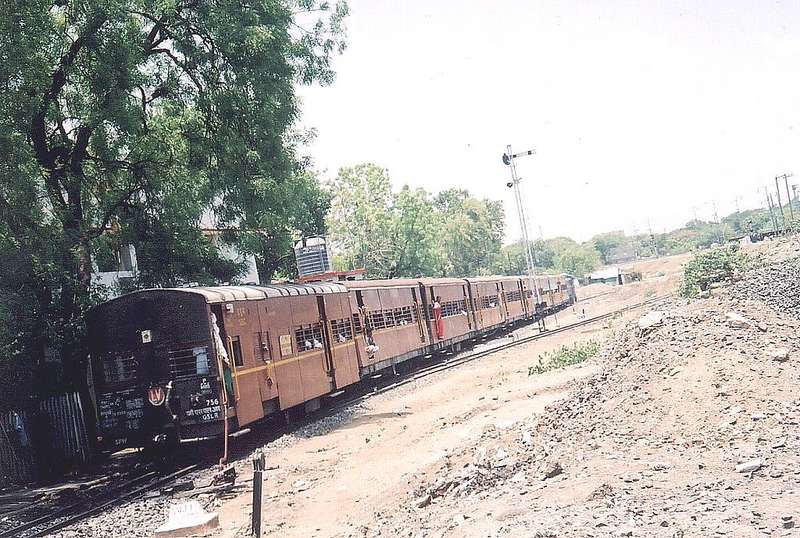

Das Fahrzeug hat kein konkretes Vorbild, da es wahrscheinlich praktisch unmöglich ist, an Zeichnungen heranzukommen. Mein Wagen ist dem untenstehenden nachempfunden:
Ind03 (binario uno)

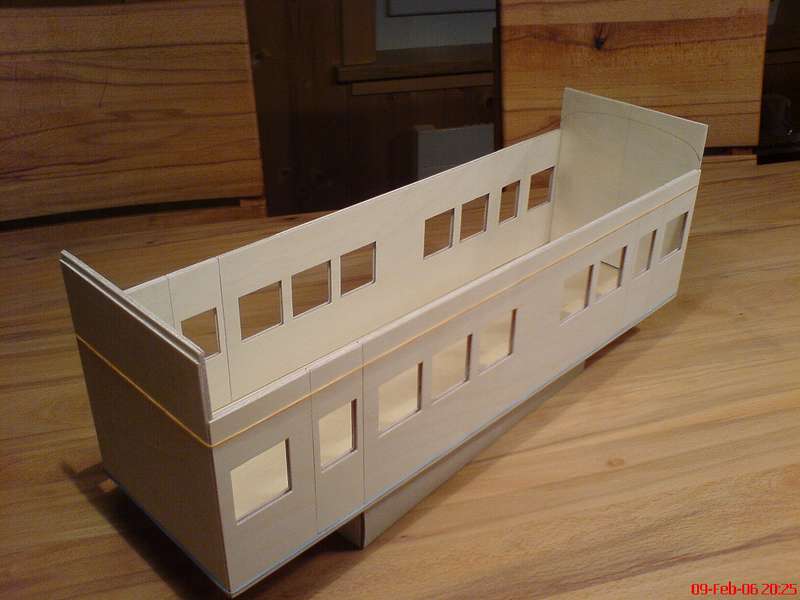

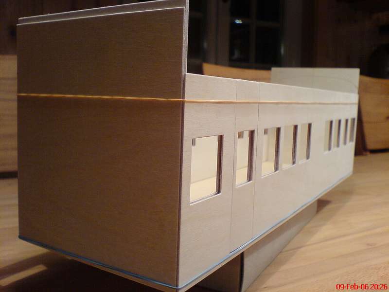

Gebaut wird im Massstab 1:19 wie ja auch die Lok. Das ist zwar noch grösser als für US-Bahnen üblich 1:20.3, es sind jedoch viele Komponenten verfügbar und auch Ozark-Teile können praktisch uneingeschränkt eingesetzt werden. Es handelt sich dabei ja auch nicht um Meterspur, sondern um Spurweite 855mm.

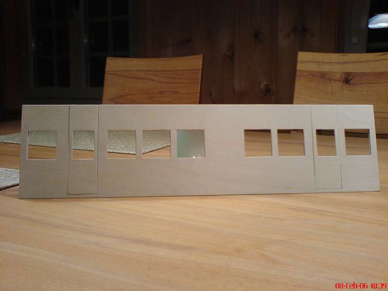

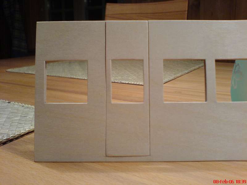

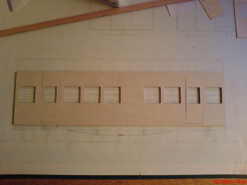

Der Wagen entsteht wie auch meine anderen Fahrzeuge aus 1mm Birken-Sperrholz, das einerseits gut zu verarbeiten ist, andererseits nach entsprechender Behandlung eine schöne Oberfläche aufweist. Zudem verfüge ich im Moment nicht über das Know-how und die Ausrüstung zum Umgang mit z.B. Messing.
Im Moment entstehen die Seitenwände, als nächstes kommt der Boden und das Dach an die Reihe.
Ich werde hier über den Baufortschritt bereichten. Bis auf weiteres sollen die Bilder für sich sprechen.
Übrigens: Gibt es hier im Forum noch andere, die 1:19 bauen :?: Bitte melden :!:

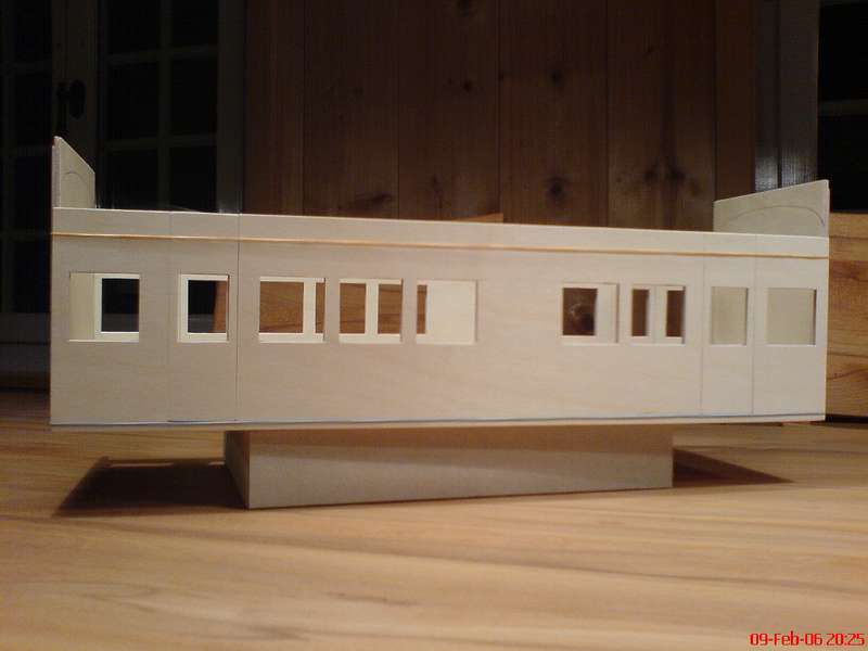

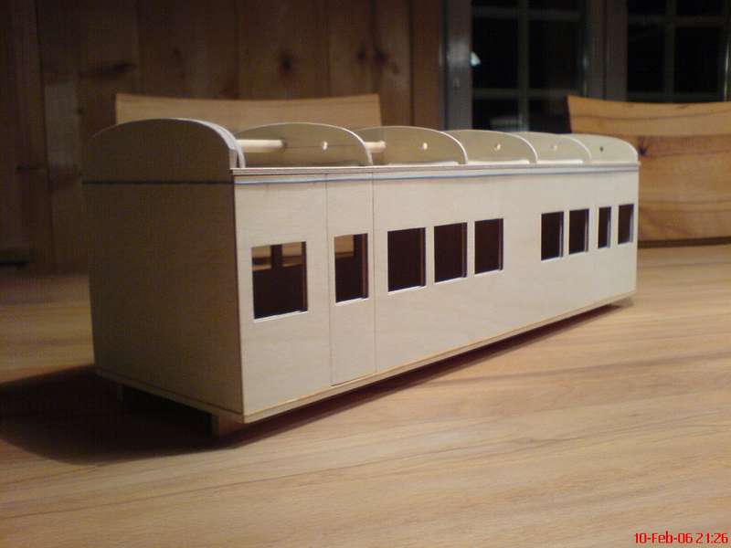

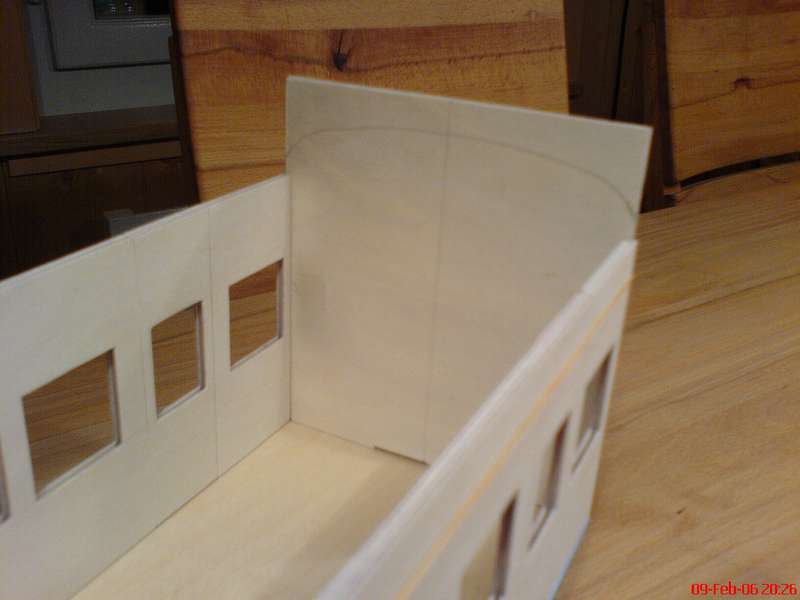

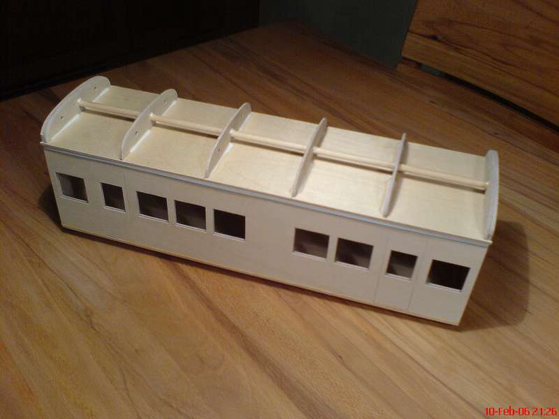

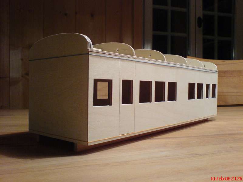

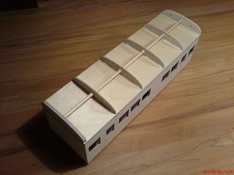

Im Schnellzugstempo gehts weiter:
Heute sind die Stirnseiten entstanden bzw. verleimt und verschliffen worden.
Somit gehts zur ersten Stellprobe:
Ind08 (binario uno)
Ind09 (binario uno)
Ind10 (binario uno)
Ind11 (binario uno)
Und auf, in die nächste Runde :D

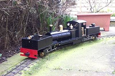

Die Produkte von Robbennett und Locobox habe ich auch entdeckt. Bei Locobox fasziniert mich vor allem die Africarn Garratt. Könnte auch in Indien gefahren haben, zumal Britische Lokfabriken in Indien reihenweise Loks für Afrika gebaut haben.
Quelle: www.locobox.co.uk (binario uno)

Klar sinds für uns Viehwagen. Aber das kommt auf die Perspektive an. Wenn dein Teppich Zuhause aus Dung bestehen würde, wären die Holzriehmen IC-Komfort. :wink:
Anbei ein paar Impressionen:
Quelle: http://www.aa-net.ne.jp/y-asahi/ (binario uno)
Übrigens ist das eine ganz exotische Eisenbahnseite:
dann links oben Janakpur Railway (die einzige Bahn Nepals).

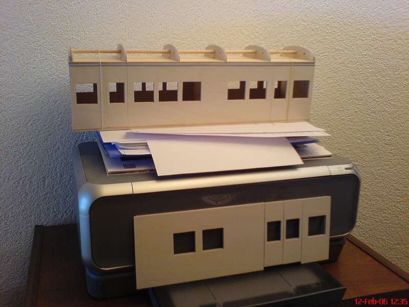

Das Dach ist im Rohbau fertig und wartet jetzt auf den Einbau der Beleuchtung.
Anschliessend wird es mit Balsa gedeckt und mit
:arrow: Aluminiumfolie
:arrow: Schleifpapier oder
:arrow: Flugzeugbespannfolie
gedeckt. Das habe ich noch nicht entschieden.

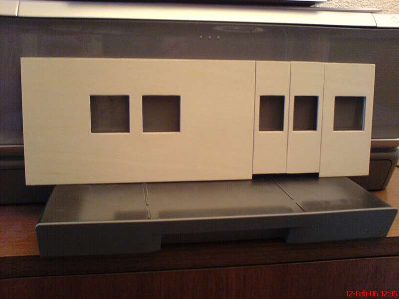

Gestern hat mir mein Werk so gut gefallen :oops:, dass ich entschieden habe, gerade noch ein Exemplar zu bauen. Herausgekommen ist ein Servicewagen für Gepäck und Bahnpersonal. Seitenwände und Fronten sind soweit fertiggestellt.
Die Seitenwände werden jetzt mit Filler aus der Spraydose etwa 2 - 3 Mal gespritzt und dann verschliffen ( :arrow: kennt jemand bessere Methoden zum "metallisieren" von Holzoberflächen :?: ). Anschliessend werden Vernietungen, Fenstervergitterungen und Zurüstteile angebracht. Im Moment sehen die Kästen aus wie im Alstom-Werk, da muss ich wahrscheinlich noch mit Stahlbürste und Hammer zu Leibe rücken... :roll:
Für den Rest sollen die Bilder sprechen.
