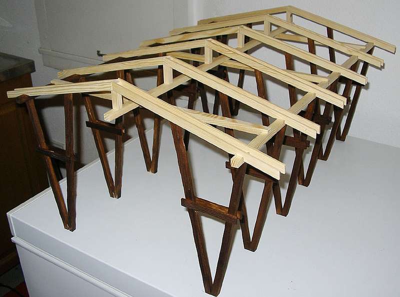

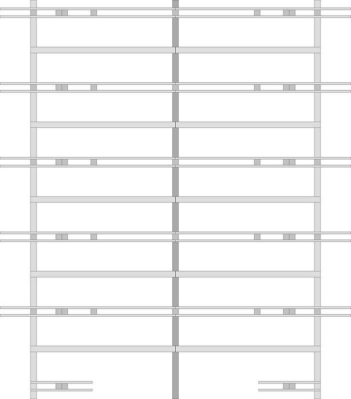

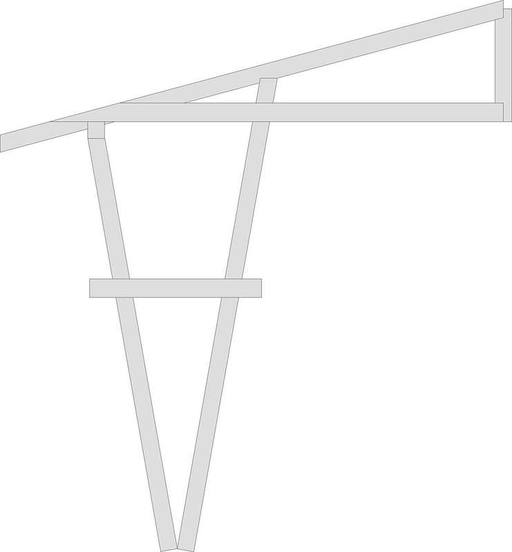

In diesem Buch fand ich auch Konstruktionsbeispiele für offene Feldscheunen und so habe ich mich ans Werk gemacht und eine für meine Torfbahn gezeichet.
Feldscheune (Bahnindianer)
Feldscheune_Grundriss (Bahnindianer)
Sinn und Zweck einer solchen Scheune ist die vor Nässe geschütze Abstellung von Erntegeräten und Landmaschinen. Ebenfalls wurden hier Feldfrüchte die eine gute Belüftung erfordern eingelagert, typisch sind hierfür ganze Maiskolben oder in Norddeutschland Reetvorräte für die Dachdecker.

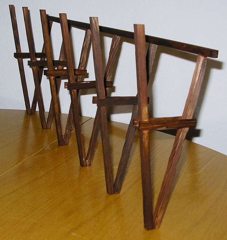

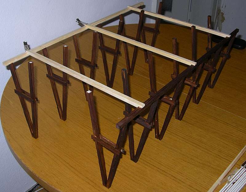

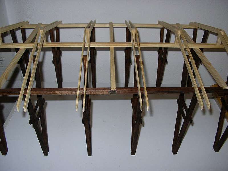

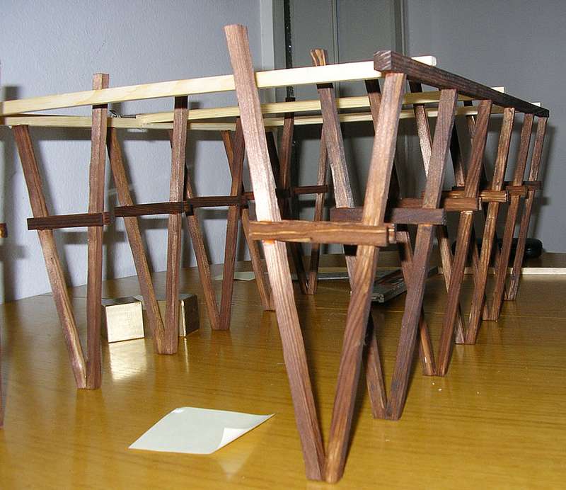

Das Modell entsteht aus handelsüblichen Leisten aus dem Baumarkt wobei diese per Zufall fast exakt maßstäblich sind. Die Ständer entstanden aus 9 x 9 mm Kiefernleisten. Die Dachsparren und die Verstrebungsbretter sind Leisten 3 x 10 mm. Die Abmessungen der Scheune sind im Endzustand 60 cm lang, 47 cm breit und 31 cm hoch.
St_nder (Bahnindianer)
St_nderwerk (Bahnindianer)
Grundger_st (Bahnindianer)
Seite (Bahnindianer)
Dach (Bahnindianer)
Unter die Ständer kommen noch Betonsockel mit Winkeleisen in denen die ganze Konstruktion fest verschraubt wird. Seitlich fehelen noch alle Quervertrebungen und der Bühnenboden für die Galerie.
Gedeckt werden soll das Dach mit Bieberschwanzziegeln. Hier suche ich aber noch nach einer guten Idee.

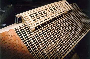

Die Frage nach den Biberschwänzen würde mich auch sehr interessieren. Marcel hat das schon 'mal mit Pappstreifen gelöst. Eine gegossene Ausführung würde mich aber noch mehr begeistern.
Dieses Foto habe ich vor Jahren 'mal im Web gefunden, ich weiß leider nicht mehr, wo. Hier werden die Biberschwanz-Dachpfannen gerade auf die Pfetten eines zweiständigen Lokschuppens für IIm genagelt (!).
Die Abmessungen Deiner Scheune klingen ebenfalls beeindruckend. Außer der wirst Du wohl kaum etwas anderes auf einem Domino-Modul unterbringen können. Wird es den Bau in Schenklengsfeld zu sehen geben?

ich muss morgen 'mal mein kleines Reclam-Architektur-Lexikon und unseren spanischen Hausarchitekten befragen. Mir ist aber so dunkel, als ob so flache Dachneigungen wie die der geplanten Scheune nie mit Ziegeln gedeckt worden wären, eher mit verteerter Dachpappe, weil sich das schon bedenklich Richtung Flachdach neigt bzw. eben durchaus nicht neigt.
Der Grund ist, soweit ich mich erinnere, dass die Gefahr des Wassereintritts unter den Pfannen bei so flachen Winkeln zu gross ist. Ich werde Joaquin morgen 'mal zum Thema konsultieren, der wird's schon wissen.

Dachneigungen unter 22° werden in der Regel nicht mit Ziegeln gedeckt. Insbesondere die Schneeverwehungen unter die Ziegeleindeckung stellen das Problem dar.

maßstäbliche Bieberschwänze in 1:22,5 gab es mal bei Baumann.
Ich habe aber auch schon sehr gut nachgebildete Bieberschwanzdächer gesehen, die mit Abschnitten von Eisstielen gedeckt waren. Dabei waren die Bieberschwänze alle vor dem Aufkleben einzeln mit Farbe behandelt worden, wobei die Farbe immer etwas verändert war.
Ich würde solch ein flaches Dach allerdings eher mit Wellblech decken.

Es gibt spezielle Falzziegel für Flachdächer.
Diese sind bereits ab 10° Dachneigung verwendbar, erfordern aber eine
spezielle Unterkonstruktion.

nach dem Hinweis von Thomas habe auch ich mich mal schlau gemacht (sollte man doch eigentlich immer vorher machen). Er hat recht, Dächer wie das meinige (natürlich das der Scheune) mit einer Dachneigung von 15 Grad wurden und werden in aller Regel nur mit Dachpappe eingedeckt. So werde ich es nun auch mit meiner alten Scheune machen.
