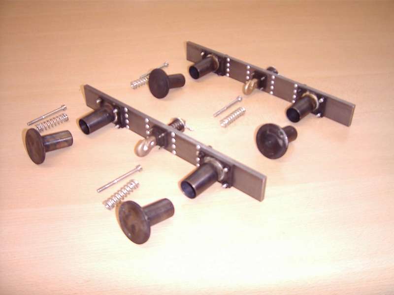

Die Pufferbohle entstand mit viel Bohr und Gewindelöchern aus einigen Stücken Flachstahl 30x6, die, Gott sei Dank, immer mal bei uns in den Restekisten :wink: :lol: herumliegen. Kleine Stücke Flachstahl gaben die Halteplatten für die Puffer, die, da sie mir käuflich zu teuer, ebenfalls selbst hergestellt wurden. Pufferhülse aus 22mm Rundstahl, Pufferzylinder aus 19mm innen hohlgebohrt wegen der Feder, den Pufferteller aus 48mm Rundstahl separat gedreht und mit 5 mm Passungszapfen auf den Zylinder hart aufgelötet. Fertig waren die Puffer und jede Menge Kohle gespart. Den Haken hatte ich mit Führung bei Knupfer erstanden.
Pufferbohlen1 (Schrauber)
Leider habe ich erst zu spät bemerkt, das das Bild nicht optimal scharf geworden ist, hoffe man kann trotzdem etwas erkennen :roll: .

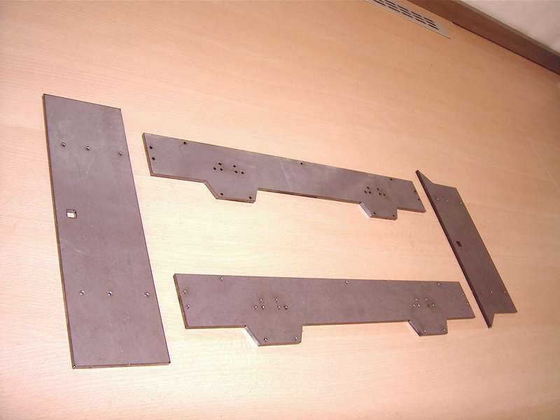

nachdem ich heute die ersten Musterrahmenteile aus der Laserschmiede holen durfte, staunte ich erst mal ob der guten Qualität der geleisteten Arbeit. Sowohl meine CAD-Konstruktion :oops: als auch die technische Ausführung in 5mm Stahlblech haben perfekt :roll: harmoniert :wink:
K_1Rahmenteile1 (Schrauber)
zwar mußten alle Löcher sicherheitshalber noch mal nachgebohrt werden, ist aber bei 3mm nicht zuviel verlangt und geht "ratz.fatz" Danach ansenken, 4 Verbindungsklötze aus 10x10mm Vierkantstahl ablängen, anreißen, bohren und Gewinde schneiden und siehe da, kling klang klong :roll: schon steht der neue Kö1-Rahmen da.

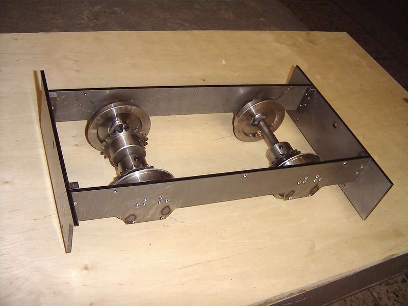

Beitrag von Schrauber »
Hallo Großbahner :wink: ,

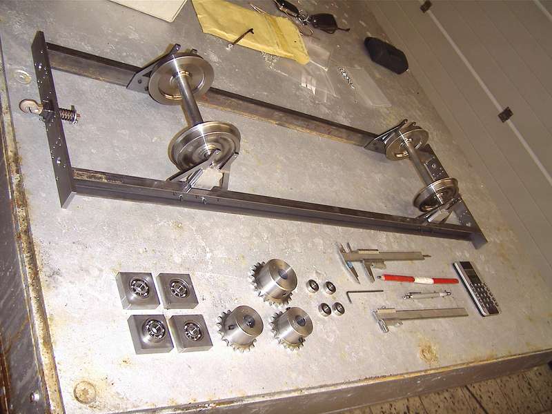

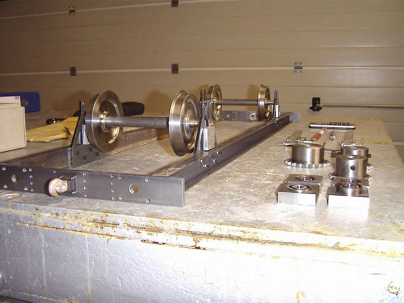

Anbei mal wieder ein kleiner Baufortschritt, wobei es gut gedauert hat, bis die Achslager samt Achsen und Rädern so im Rahmen saßen, wie ich das wollte.
K_1Rahmen2 (Schrauber)
Bis die Laserfirma die Restteile ´rausrückt :roll: baue ich mal eine provisorische Grundplatte, damit die Motor- und Antriebskomponenten getestet werden können.
Da in dieser Größenordnung eine Dreipunktlagerung wegen nichtstattfindenter Stromaufnahme :wink: keine große Rolle spielt, habe ich der Einfachheit auch gleich noch auf eine Federung verzichtet. Mit der Zeit :roll: wird sich zeigen, ob das eine gute Idee war. Außen kommen natürlich noch Achslagerblenden als Attrappen ´drauf.
keep on schraubing... \:D/ :tanz: :sport: :lah: :wink:
Gruß Tomas (Schrauber) :teddy:

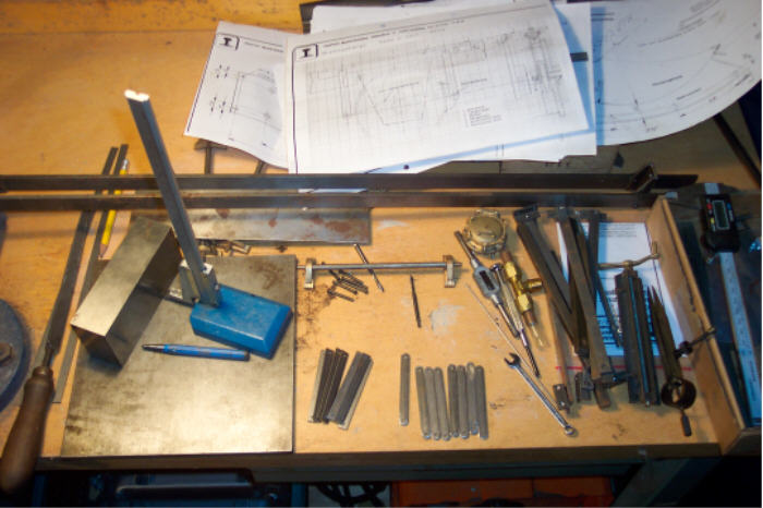

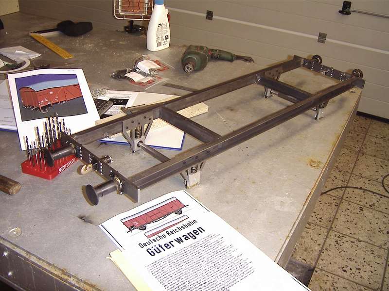

ich hab am Fahrwerk des Rangiergutes etwas weitergebaut:
