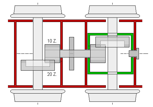

Die Achse der Ritzel dient gleichzeitig als die eine Lagerung der Dreipunktlagerungs-Wippe. Diese ist in der folgenden Skizze grün eingezeichnet, starre Rahmenteile hingegen sind rot. Farben- oder Rot-Grün-Blinde mögen mir verzeihen, ich sende gerne eine Alternative per E-Mail.
Hier die Ansicht von oben. Die Haube sollte beim Modell links liegen.

Zunächst einmal hier eine Version mit besserer Lagerung der Wippe und der Ritzelwelle:
@Thomas: Ich setze nachher 'mal Getriebe für 2020A und 2020C zusammen. Lediglich bei 2020D sehe ich Probleme, da ist die Abtriebsdrehzahl schon zu gering.
Kapselung ist kein Problem. Ich zeichne das gleich nochmal etwas weiter. Ich hatte mir das so gedacht, dass so ein ganzer Antriebsblock (beispielsweise bei einer DIEMA DL6) einfach komplett von unten in den Aufbau gesetzt wird (wartungsfreundlich :wink: ).
Für Loks mit Innenrahmen müssen lediglich die hier rot eingezeichneten Längsträger des Antriebsblocks nach innen versetzt werden.

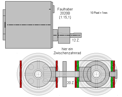

Hier zunächst einmal eine voll gekapselte Lösung für 2020B:
Beim Bau sollten die Abdeckungen nur im Bereich der Zahnräder vertieft sein, sonst sieht das blöd aus :) . Aber um das Prinzip zu zeigen, mag diese Skizze genügen. Das Zahnrad mit 12 Zähnen in der Mitte dient nur als Abstandshalter, die Untersetzung kommt über die Kombination 15 zu 20 Zähne zustande. Durch verdrehten Einbau kann der Motor noch um 2,6mm tiefer gelegt werden. Die Rahmenteile sind aus 0,8mm-, die Abdeckplatten aus 0,5mm-Blech. Wie Ihr seht, lassen sich die drei Getriebeteile voll kapseln.

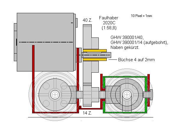

Beim Faulhaber 2020C wird's schon schwieriger. Dessen Abtriebs-Drehzahl ist nämlich schon zu gering. Es ist zwar Mäusemurks, den wieder hoch zu übersetzen, aber die Teilchen sind ja nicht billig. Hier also eine Recycling-Lösung, die ebenfalls ziemlich genau 8km/h ergibt und gerade noch so passt.
Diesmal ist mit Motor-Verdrehen nicht viel zu holen, da das 40 Zähne-Zahnrad schon 21mm Außendurchmesser hat.
Mit dem Faulhaber 2020A habe ich noch so ein bißchen Kummer, da wird's wohl zwei Getriebestufen brauchen. Kommt Zeit, kommt Zahnrad.
