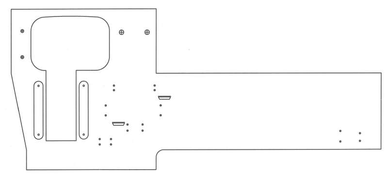

1. Zuerst die Gesamtansicht der Seitenwand incl. Bemaßung
a_Seitenansicht_F_hrerhaus_Gesamt (Krähe01)
2. Die Seitenteile (3 mm)
Durch einen kleinen Trick werden gleichzeitig die zwei Seitenteile erstellt.
Als erstes klebt man mit zwei oder drei kleinen Klebepunkten die auf Außenmaß vorgeschnittenen Bauteile zusammen.
Dann wird mit einem Pritt oder Uhu-Stift die Zeichnung passgenau aus das Bauteil geklebt. Die Bauteile werden nun mit Dekupiersäge ausgesägt und die Bohrlöcher 1 mm für die Nieten(Stecknadeln) vesehen. Die Bohrungen für die Haltestangen werden in 2 mm ausgeführt.
Hinweis :)
Dieser Vorgang wiederholt sich bei allen Teilen die in zweifacher Ausführung angefertigt werden müssen :)
