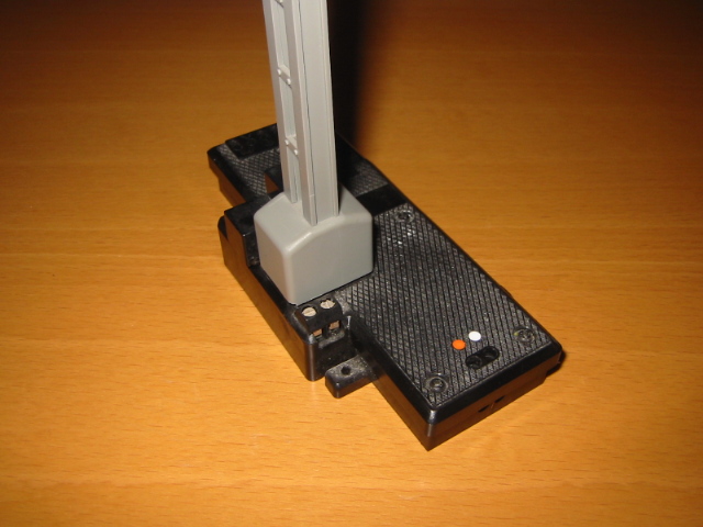

Das Signal wird werkseitig leider auf der rechten Gleisseite ausgeliefert.
In der Schweiz hat es jedoch Linksverkehr und die Signale stehen bis auf Ausnahmen links. Also müssen sie zunächst gedreht werden:
Auslieferungszustand:
signal1 (RhBChristian)

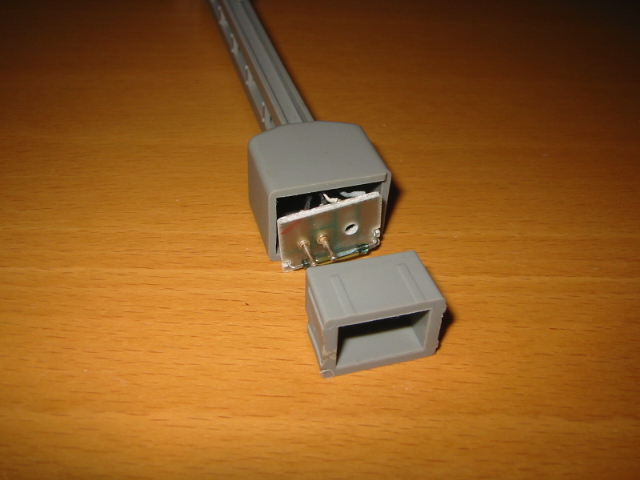

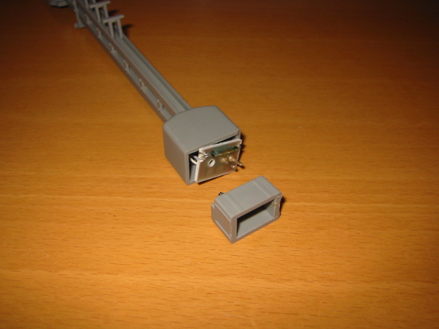

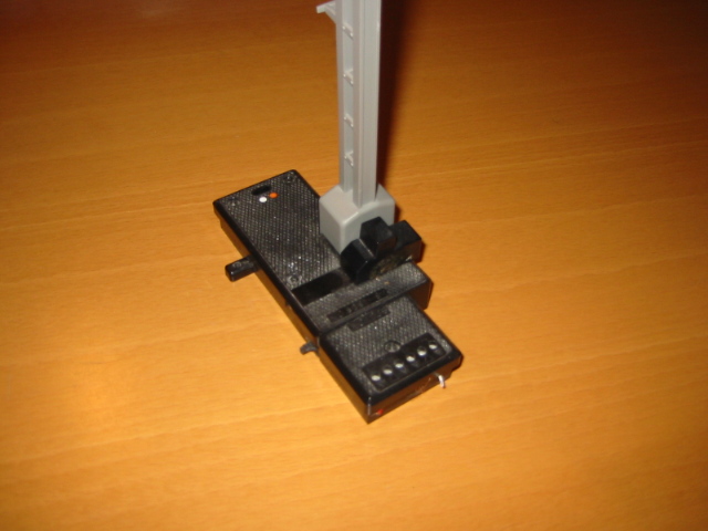

Mit ein paar Handgriffen habe ich meine Signale linksseitig anbringen können. Zuerst habe ich das Signal vom Antrieb abgenommen und unten aufgeschraubt dann Halter wie Platine vorsichtig herausgenommen.
signal2 (RhBChristian)
Als nächstes die beiden Teile um 180° gedreht:
signal3 (RhBChristian)
Und wieder zusammengesteckt! Verschraubt werden kann es natürlich nicht mehr. Auf Kleber habe ich verzichtet, da verbunden mit dem Antrieb die Stabilität hoch genug ist.
signal4 (RhBChristian)
Nun kann das Signal linksseits montiert werden!

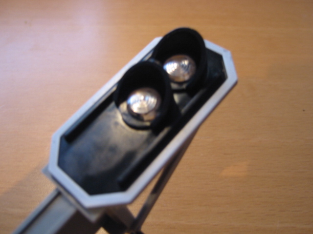

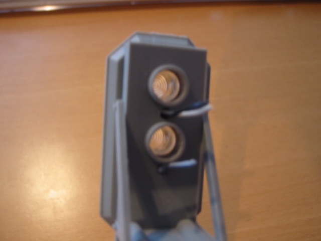

Die eingesetzten Glühbirnen machen die Optik regelrecht kaputt!
Auch die Farben passen nicht, der Grünton sollte blaugrün sein.
Also habe ich erstmal die Glühbirnen entfernt. und die Kabel direkt an der Fassung gekappt. Die können wir ja weiterverwenden.

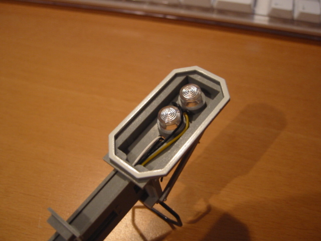

Signalkopf2 (RhBChristian)
Als nächstes habe ich die schwarze Frontblende und die Löcher im grauen Mastkopf ein wenig geweitet:
Signalkopf3 (RhBChristian)
Dies war notwendig, da die vorbildlichen Fresnelllinsen etwas stärker als die Birnenfassung sind. Die Linsen habe in klar für 5mm LED's genommen und bei Krafthöfer
http://www.schmalspurgartenbahn.de/0000 ... 6b620.html
bezogen.

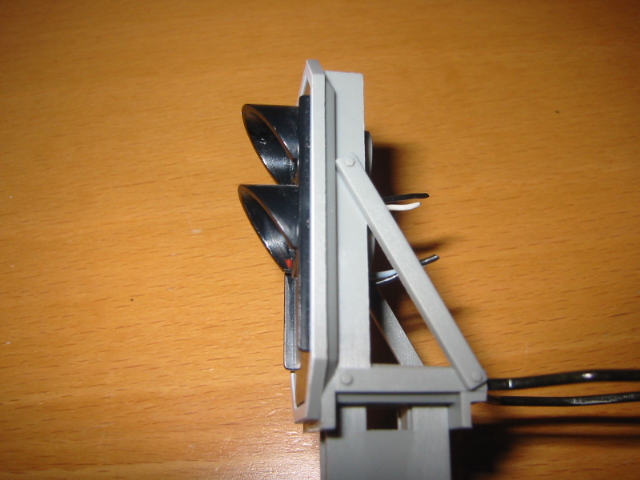

Diese wurden nun in die Blende eingesteckt und alles wieder zusammengebaut:
Signalkopf5 (RhBChristian)
Signalkopf6 (RhBChristian)
Von hinten sieht es dann so aus:
Signalkopf7 (RhBChristian)
Hier auf der Rückseite bräuchte ich dann entsprechende Deckel. Habe aber noch keine Idee. Vielleicht weiß`von Euch da jemand etwas?

So, ich hoffe das Thema interessiert noch!
Leider gehts hobbymäßig momentan nicht vorwärts, da die Klausuren vorrang haben!
Habe aber mal wieder etwas weitergemacht:

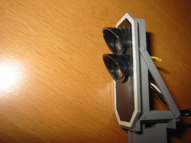

Mich hat die oben gezeigt Variante noch nicht überzeugt. Die Linsen waren noch zu dominant. Dahe habe ich sie jetzt wie auf dem Bild zu erkennen fest in den Mast eingesteckt. Die schwarze Blende wurde noch ein wenig aufgebohrt, sodaß die Linsen jetzt bündig abschließen.
Außerdem habe ich die zwei Balken an der Blende entfernt. Hier kommen noch die "Griffe" aus messing dran.
So anbei die Bilder:
LinsenBündig (RhBChristian)
LinsenMast (RhBChristian)
Gruß Christian
