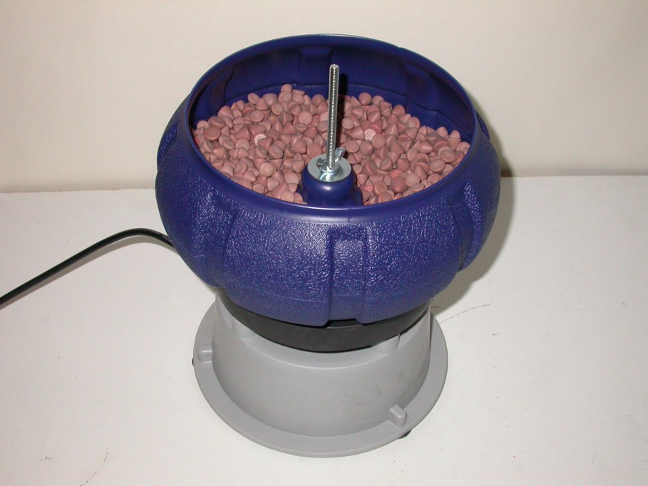

Ich war es leid, die Kanten meiner Messingfrästeile von Hand zu entgraten.
Da ich gerne Technische Hiflsmittel anwende wenn es mir arbeit erspart, habe ich jetzt zum entraten einen Rüttelkessel mit keramischen Polierkegeln aus der Trowalisiertechnik verwendet.
Als weiteres Poliermaterial will ich Walnußschalen verwenden.
Roland

Wo hast Du bitte diesen Rüttelkessel her?
Johannes, Yorkshireman

Hallo Yorkshireman
Gekauft habe ich ihn bei Ebay.
Stimmt irgend etwas mit diesem Kessel nicht?
Roland
Roland

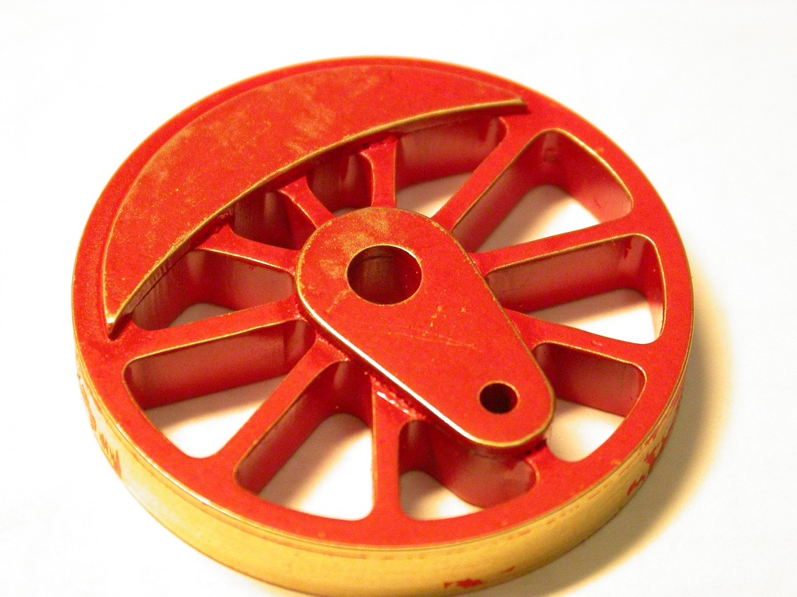

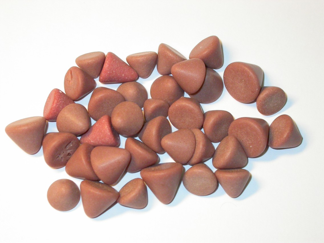

Ich möchte euch einige Ms Teile zeigen , welche ich zuerst nur mit den Polierkegeln entgratet habe und anschließend ca. 12 h in einer Walnuß- Polierkegelmischung poliert habe. Eine noch feinere Politur ist mit höherem anteil an Walnuß möglich.
Die Bilder geben leider den gelben Glanz nicht wie gewünscht wieder, aber das feine Kantenbrechen ist deutlich.
Roland

Hallo Roland,
das Ergebnis sieht sehr gut aus.
Wo hast du denn die Polierkelche/-kegel bezogen und was kosten die Dinger ? Vielleicht könntest du noch sagen, wie lange es gedauert hat, bis du den gewünschten Effekt erreicht hattest.

Hallo Hans-Peter
Kantenbrechen hat ca 1-2h gedauert. Ich verwende dafür die Kegel, etwas Wasser, Scheuermittel (Haushalt), ein guter Schuß Essig damit die Teile nicht anlaufen. Polieren hat für diese Teile 12h gedauert.
Gekauft habe ich die Kegel gebraucht bei Ebay. Ich denke du kannst die Poliersteine wahrscheinlich auch bei einem Metallverarbeiter bekommen.
Es braucht aber schon etwas Übung, um den Inhalt des Rüttelkessels in Wallung zu bringen. Die Teile sollen richtig schwimmen und umgewälzt werden.
Roland

So etwas haben Wiederlader sehr häufig in Gebrauch.Yorkshireman hat geschrieben:Wo hast Du bitte diesen Rüttelkessel her?
Man reinigt damit die Patronenhülsen.
Mit Walnussgranulat oder anderem.
Gruß!
Heinrich
