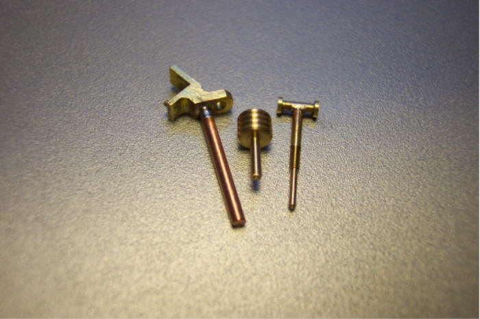

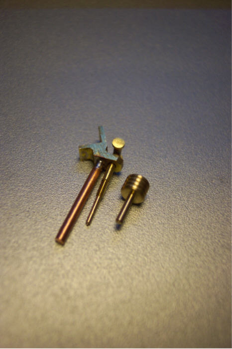

Set Rahmenteile/Achslagerhalter/Motorträger (wassergestrahlt)
4 Halteblech
8 Verstärkung 1
4 Verschluss
8 Knotenblech unten
8 Knotenblech oben
4 Endblech
4 Verstärkung 2
1 Stütze
2 Halteblech Bremszyl.
1 Motorhalter Aseite
1 Motorhalter Bseite
2 Motorhalter Grundpl.
4 Motorhalter verstärk.
4 Ätzteile für den Bremszylinder (als Bonus)
40,- Euro

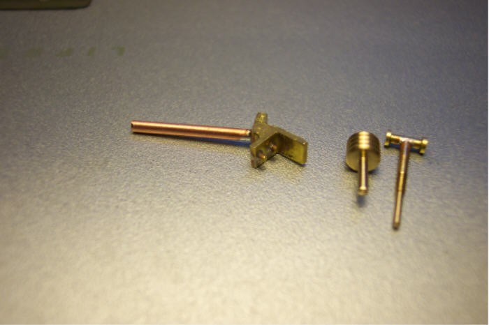

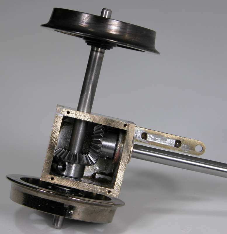

Set Antrieb
1x Faulhaber 2232 8W 18V mit Getriebe 22E 29:1
1x Getriebegehäuse T1 als Frästeile
1x Sinterlager von Conrad
1x Abstandshalter aus Messingrohr
4x 1,6mm Modellbauschrauben Stahl
2x Kegelzahnräder von Mädler
2x Madenschraube
2x Silberstahlachse
4x Passcheiben
fotos/data/641/2dscn5451.jpg
fotos/data/641/2dscn5083.jpg
83,- Euro
