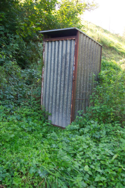

Mit deinem Beitrag über den Wetzsteinstollen phpBB2/viewtopic.php?p=221303&highlight=#221303
Dort ist dieses Bild zu sehen:
Diese Gebäude kam mir doch sofort bekannt vor, denn genau so eines stand 1975 während des Baus unseres Hauses auf unserem Grundstück. Damit war für mich klar das Häuschen muss ich nach bauen. :heiss:
Erst mal Kontakt mit Marco aufgenommen und der ist dann auch tatsächlich für mich erneut zum Wetzsteinstollen gefahren und hat das Gebäude vermessen. Nicht nur eine Skizze kam sondern sogar eine perfekte Zeichnung.

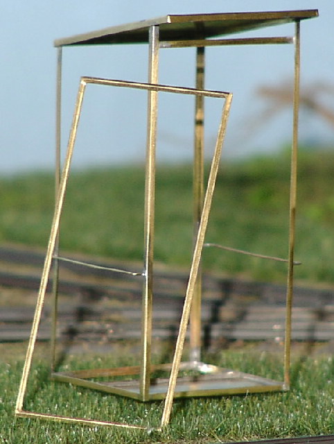

So begann ich als Erstes die Profile zu fertigen, die Winkelprofile mit einer Schenkellänge von 1,6 mm bog ich mir auf meiner Kantbank aus 0,2 mm Messingblech. :jump:
Nur das T-Profil mit den Abmessungen von 1,3 x 1,3 mm für den Türrahmen war dann eine besondere Herausforderung. :gruebel: Ich habe dann den ganzen Türrahmen in einem Stück aus einer 1,8 mm Messingplatte gefräst und siehe da, es hat geklappt. :D
Inzwischen habe ich daraus den Rahmen für das Gebäude mit Dach und Boden gelötet. Was jetzt als folgt sind die funktionellen maßstäblichen Scharniere. :wink: Bislag wiegt das Teil ganze 10,8 Gramm und wird damit sicher eines meiner bisher leichtesten Gebände werden. :zwinker:

Dafür habe ich aber die Türscharniere fertig und es kann morgen, wenn alles klappt weiter gehen. :wink:
Die Tür klappt auf jeden Fall schon mal. :wink:

Einfach genial diese maßsstäblichen Scharniere.
Mich würde mal Interessieren wie diese gefertigt und so exakt angelötet wurden.Ich kann mir gut vorstellen das dies nicht sehr einfach war.

das mit den Scharnieren ist eigentlich ganz einfach, nur gilt hier sicherlich auch mal wieder "gewusst wie". :wink:
Ich verwende 1 mm Messingrohr mit einer 0,6 mm Bohrung. Ausserdem 0,6 mm Edelstahldraht und 0,5 mm Messingdraht. Den Edelstahldraht stecke ich in das Rohr und dann habe ich mit einem scharfen Messer durch rollen 1,9 mm lange Stücke von dem Rohr abgeschnitten.
Beim Anlöten habe ich einfach den Edelstahldraht durch das Rohrstück gesteckt und damit beim Löten an der Tür gehalten. Nach dem Löten konnte den Edelstahldraht einfach aus dem Rohrende ziehen, denn der Zinn verbindet sich trotz Flussmittel zum Glück nicht mit dem Edelstahl. Beim Rahmen habe ich 0,5 mm Messingdraht durch das Rohrende gesteckt und alles so an dem Türrahmen fixiert und verlötet. Jetzt ist es ja gewünscht das sich Draht und Rohr mit einander verbinden und der Draht wird anschleißend nur noch auf Länge gekürzt. Schon sind die Türscharniere beweglich fertig.
