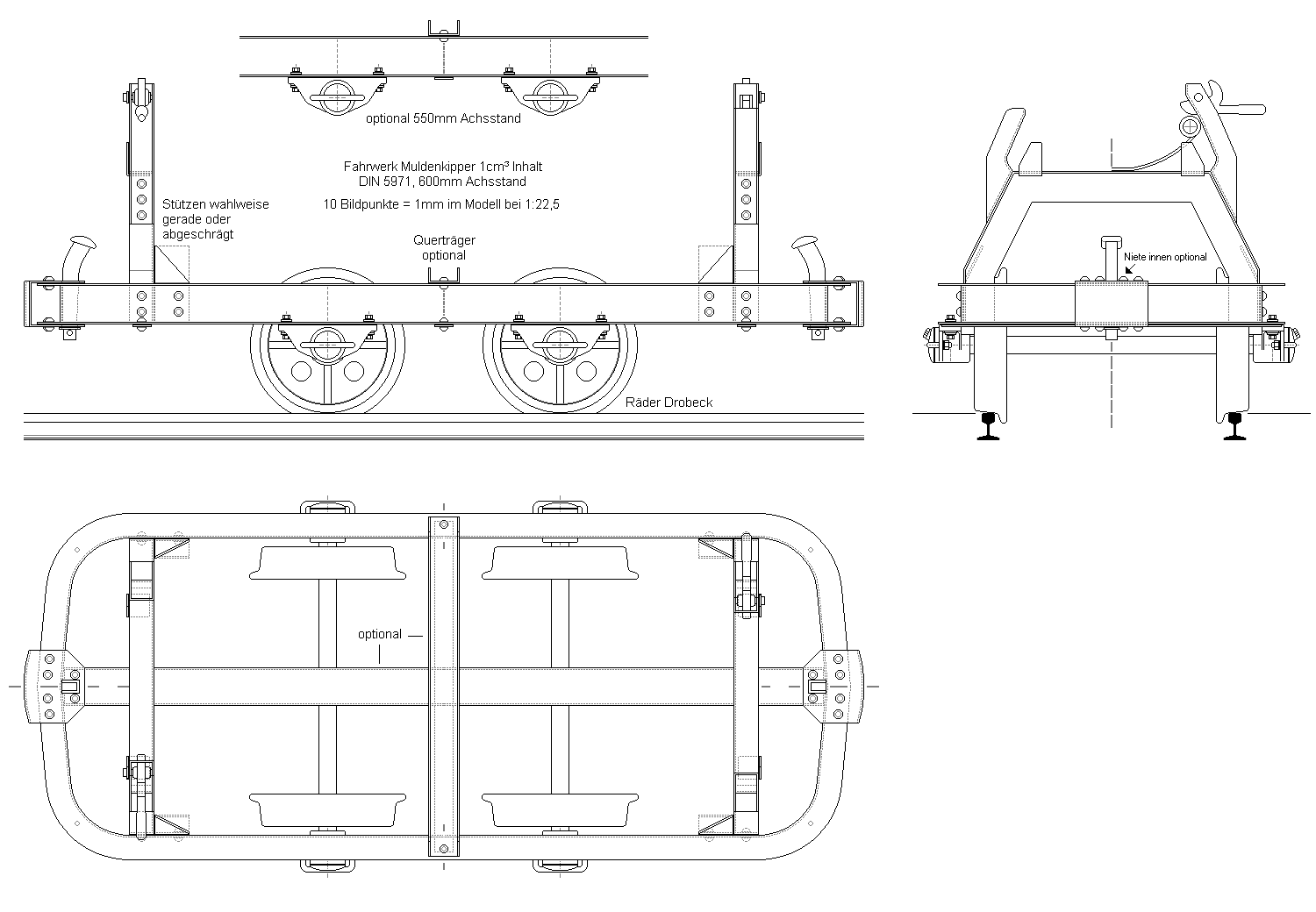

Als Anhang findet Ihr eine Skizze des Modells mit Drobeck-Rädern, bei der 10 Bildpunkte einem Millimeter im Modell entsprechen. Um zu ahnen, was auf Euch zukommt, müsst Ihr die 1.500 Pixel breite Zeichnung also 15,0 × 10,4cm groß ausdrucken - siehe den Thread unter Modellbautechniken.

Skizze des Muldenkipper-Fahrgestells. Druckt Euch die 15cm breit aus, dann passt's für 1:22,5.

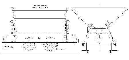

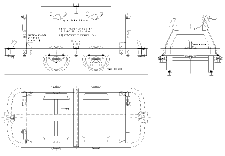

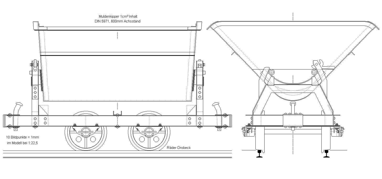

Hier folgt noch als Nachtrag die Zeichnung des gesamten Muldenkippers in Seiten- und Stirnansicht. Druckt Euch das Bild 16cm breit aus, dann entspricht es in der Größe genau dem 1:22,5-Modell. Eine Anleitung zum Druck gibt es unter "Modellbautechniken".
Muldenkipper für 1m³ Inhalt nach DIN 5971.

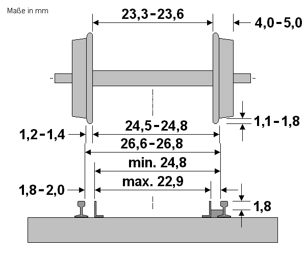

Für die Radsätze in 26,7mm-Spurweite empfehle ich den von Marcel Ackle im Juni 2003 verabschiedeten Standard, der kompatibel zu Drobeck, Mammut und Regner-Radsätzen ist.

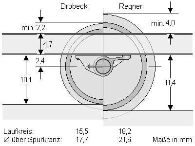

Die Regner-Standard-Feldbahn-Räder sind für "unsere" Loren jedoch zu groß im Durchmesser, guckst Du hier:
Vergleich Drobeck (links) / Regner (rechts)
1,3mm Unterschied bei der Modell-Rahmenlage in der Höhe sind immerhin 29,25mm im Vorbild. Aber im Feldbahn-Bereich sicher noch tolerabel.

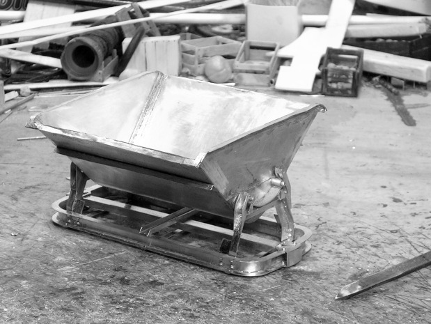

Nun passt der Titel des Threads zwar nicht mehr so ganz, aber heute gab's auch dies zu sehen:
Hier seht Ihr einen nahezu 100% maßstäblichen Muldenkipper nach DIN 5971, allerdings noch ohne Achslager, Riegel, Kuppelbolzen oder -Ketten. Die kommen noch!
Wie Ihr schon auf diesem Schnappschuss erkennen könnt, sehen die Winkel oben am Rahmen ein wenig zerbeult aus. Das ist auch kein Wunder, denn deren Blech ist nur 0,15mm stark. Da genügt einmal dumm hingucken, schon isses krumm :wink: .
Mit minimalen Abweichungen konnten sich die Entwickler bisher treu bleiben bei der Idee, ein absolut maßstäbliches Modell zu bauen. Wo das nicht möglich ist, wurde das mit listigen Tricks kaschiert.
