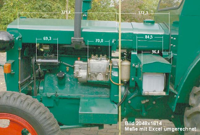

Hallo messende Gemeinde,
auch ich nehme die Maße per Weichware.

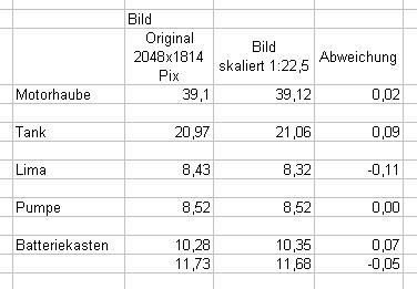

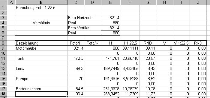

Der Beitrag von Thomas hat mich angeregt mal meine Varianten zu vergleichen.
V1:
Bild in voller Auflösung 2048x1814, Umrechnung mit Excel
V2:

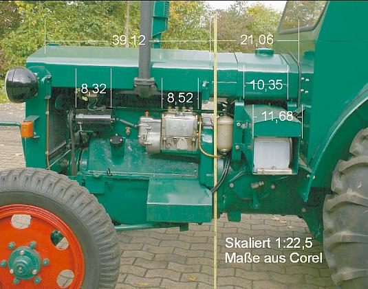

Bild nach bekanntem Maß auf 1:22,5 verkleinern, Maße direkt ablesen
Differenz:
Bild vor dem Messen skalieren Ja oder nein?
Ergebnis:
Is wurscht welche Variante, skaliert ist die Datei aber wesentlich kleiner, und mein Hightech Rechner kann relaxen. Schlimmer wirkt sich der Verzug und die Abweichungen in der Ebene aus, siehe Batteriekasten.

Hallo ,
Habe bisher die eine oder andere Variante verwendet, aber nie verglichen dachte immer V1 ist die bessere. :oops: Ist nicht so :idea:
@ Manfred:
Glacier-Express hat geschrieben:....Du musst aber beachten, dass das Foto auch eine Tiefenwirkung hat. Der Batteriekasten sollte doch vorne und hinten die selbe Breite aufweisen. Daher darf man nur auf gleichen Ebenen vergleichen.....
genau darum geht es, das richtige Maß für den Batteriekasten ist das Hintere, liegt in der gleichen Ebene wie die Motorhaube.
Aus dem Verhältnis lassen sich aber wieder Maße berechnen welche auf der Vorderen oder dazwischen Ebene liegen. :wink:
Vorausgesetzt man weiß wo das "Dazwischen" ist, geht nur über eine zweite Ansicht :idea:
