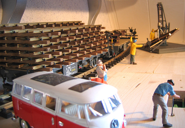

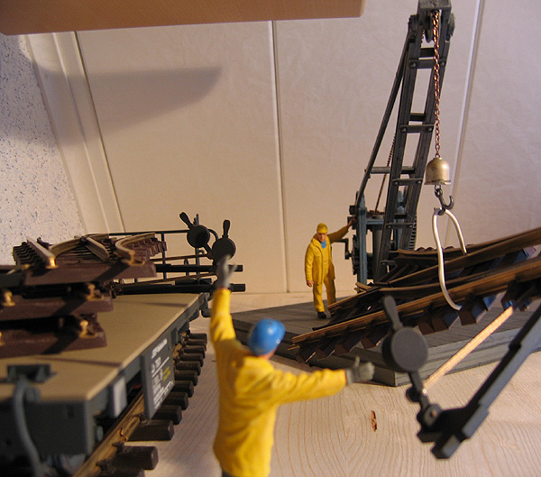

Heute wurden die Gleise für die Waldbahn angeliefert:
Der zuständige Gleisbautrupp Ea1sr* begann sofort mit dem Entladen der beiden Waggons. Der Bauleiter sieht das ganze Projekt noch recht gelassen, er brachte bereits den Betonmischer in seinem VW T1 (nicht mit dem Harz-T1 zu verwechseln) zur Baustelle:
Das benötigte Grundstück musste zusätzlich verbreitert werden, was nur durch unzählige Diskusssionen mit den zuständigen Dienststellen erreicht werden konnte.

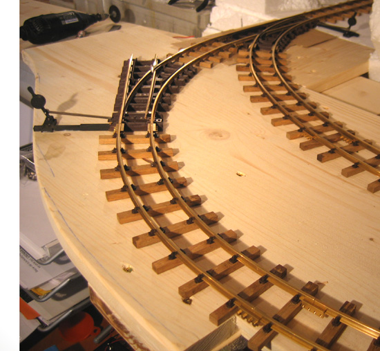

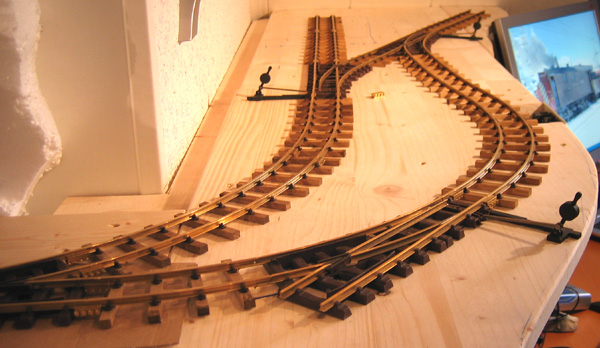

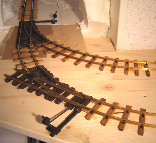

Hallo allerseits,
die Gleise wurden verlegt:
Das rechte Stumpfgleis dient zum Umsetzen, am linken Gleis wird ein kleiner Lokschuppen für die Decauville gebaut. Das Anschlussgleis an der Weiche im Vordergrund führt später zum Sägewerk, nach links führt die Strecke zum Ladeplatz.
Die Gleise sind von Regner, bei den Weichen sollte man Herzstück und Radlenker nacharbeiten. Die Schwellen der Gleise sind aus Eiche, nur die Weichen besitzen Kunststoffschwellen.
Die Weichenstellhebel sind aus Messing.

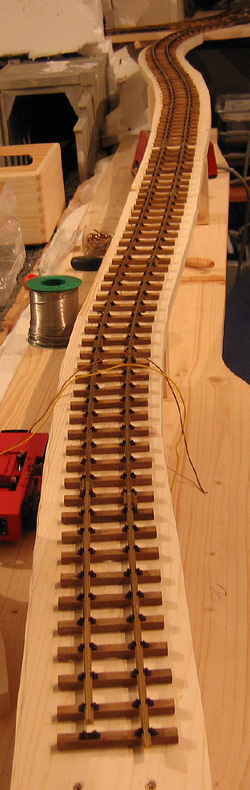

Zwei weitere Bilder:
fotos/data/6943/590Gleise_verlegt_2.jpg
fotos/data/6943/590Gleise_verlegt_3.jpg

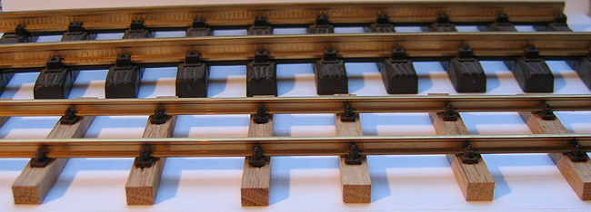

Das Regner-Gleis kann man aber nicht mit den Schienenlaschen von Thiel verschrauben, da sie viel zu groß wären:
Das LGB-Gleis (Code 332) ist 8mm hoch, das Regner-Gleis (Code 200) nur 5mm.
Auch die Spurweite beträgt nur 30mm.
Passende Schienenlaschen für Feldbahngleise gibt es bei Helmut Schmidt, allerdings nur als Immitation:
http://spannwerk.buntbahn.de/phpBB2/viewtopic.php?t=688

Hi Eckhard,
das sind die Bausätze (Gerade, 290mm) mit Eichenschwellen. Die Weichen sind aus dem Standard-Sortiment.
Da die wenigsten Radien erhältlich sind, habe ich die benötigten Kurven selbst gebogen, das geht bei Code 200 relativ leicht. Jedes Profil wurde einzeln gebogen, wobei z.B. die Profile des rechten Bahnhofsgleises zusammengeschraubt und erst dann gebogen wurden.

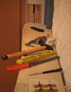

Auch das erste Hindernis wartet bereits:
Die beiden sichtbaren Balken (der linke wurde aufgefüttert) sind keine Stützbalken, daher kann (mehr oder weniger) problemlos Material abgetragen werden.

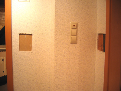

Die Waldbahn-Strecke wird auch den Flur durchqueren und dabei weitere 5cm Höhenunterschied bewältigen:
Zur Orientierung:
Der weiter oben beschriebene Streckenabschnitt wird rechts durch die Wand führen, durch die linke Wand führt die Strecke in Richtung Bahnhofseinfahrt Nord. Ebenfalls befindet sich hinter der linken Tür das BW.
Übrigens war eine mehrere Stunden dauernde, teils zähe Diskussion nötig, bis dieser Streckenabschnitt genehmigt wurde... :D
