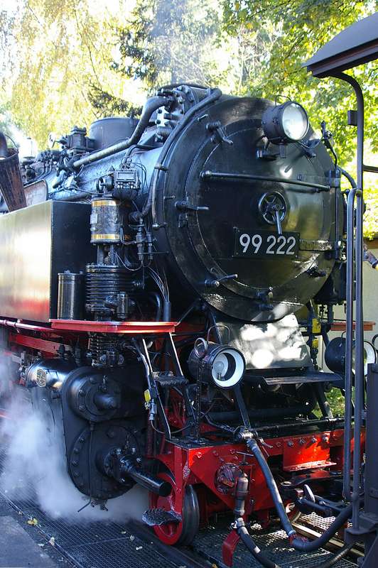

Ich habe mal ein aktuelles Bild von 2005 beigefügt, darauf sieht man diese 99 222 ohne Bahnräumer.... :?:
99 222 der HSB (Peer)
Wobei mir diese Maschine mit den Bahnräumern besser gefällt! So wie ich sie 2005 sah, kam es mir vor, als ob da was fehlte.
Was ich mich da allerding auch schon lange frage, wie dieser "Knick" unter der Rauchkammertür herkommt?
Viele Grüße!
Peer

Peer hat geschrieben:(...) Was ich mich da allerding auch schon lange frage, wie dieser "Knick" unter der Rauchkammertür herkommt? (...)
Das ist im eigentlichen Sinn kein Knick, das sieht nur so aus. Da ist ein Stück entsprechend dickes Blech angeschweißt, um die Rauchkammer geschlossen zu bekommen. Vermute mal das dies mit den verwendeten Blechtafeln zusammenhängt :gruebel: Die sind wohl nicht so groß, das sie die aus einem Stück herausbekommen?
Bei der 7240 verläuft die Naht auch etwa an der Stelle:
