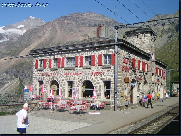

für meine Berninabahn möchte ich in diesem Winter im Maßstab 1:22,5 folgendes bauen:
Alp_Grüm (Lupo)
Ich stelle mir vor, die tragende Hülle aus 2cm starken Styrodurplatten herzustellen, worauf ich dann mit frostfestem Fliesenkleber viele kleine Bruchsteinchen klebe.
Mal abgesehen davon, dass ich noch kein ausreichendes Bildmaterial insbesondere von der Hinterseite und keinerlei Maße des Gebäudes habe, interessiert mich die Frage der Verbindung des Styrodurs brennend.
Der Fritze aus dem Baustoffhandel, den ich nach Möglichkeiten der Verklebung von Styrodur gefragt habe, zuckte zuerst die Schultern und empfahl mir dann frostfestes Silikon zum Verkleben der einzelnen Wände. Ich trau dem aber nicht.
Hat von Euch jemand Erfahrung mit dem Thema? Die Verbindung muss wirklich dauerhaft sein, weil ich plane, das Gebäude Sommer wie Winter draußen zu lassen.
Für Hinweise auf Links mit guten Bildern und Maßen des Bahnhofgebäudes von Alp Grüm wäre ich auch dankbar.
