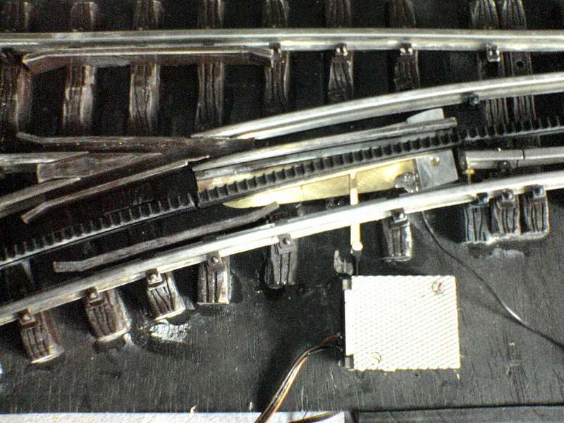

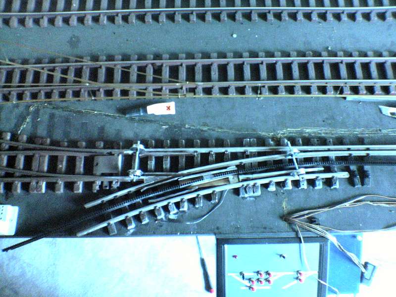

Dieser Bahnhof hat im Vorbild die Spurweiten 1000 und 800 mm. Die 800 mm Spur der Wengern-Alp-Bahn hat auch in der Ebene Zahnstangen verlegt um den Vortrieb zu sichern. Im Modell fädelt sich die 800 mm Spur in die 1000 mm Spur ein. Dafür ist eine Zahnstangenweiche nötig - oder besser 3 Wochen intensiven Bastelspass. An dieser Stelle noch vielen Dank an Thomas Bitter,der mit unermüdlicher Geduld alle meine Fragen beantwortete.
genug geredet:
Zahnstangenweiche (ottmar)
Gesamtansicht
das bewegliche Herzstück:

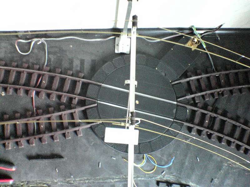

Als Gleisplan soll der historische Verwendung finden, aus Platzgründen wurde zum Umsetzen eine Drehscheibe benutzt. Die hier stammt aus dem Programm von Bertram Heyn. Auch die Schwellen stammen aus seiner Fräse:
Drehscheibe (ottmar)
Heyn 210mm Drehscheibe mit Edelstahlgleis

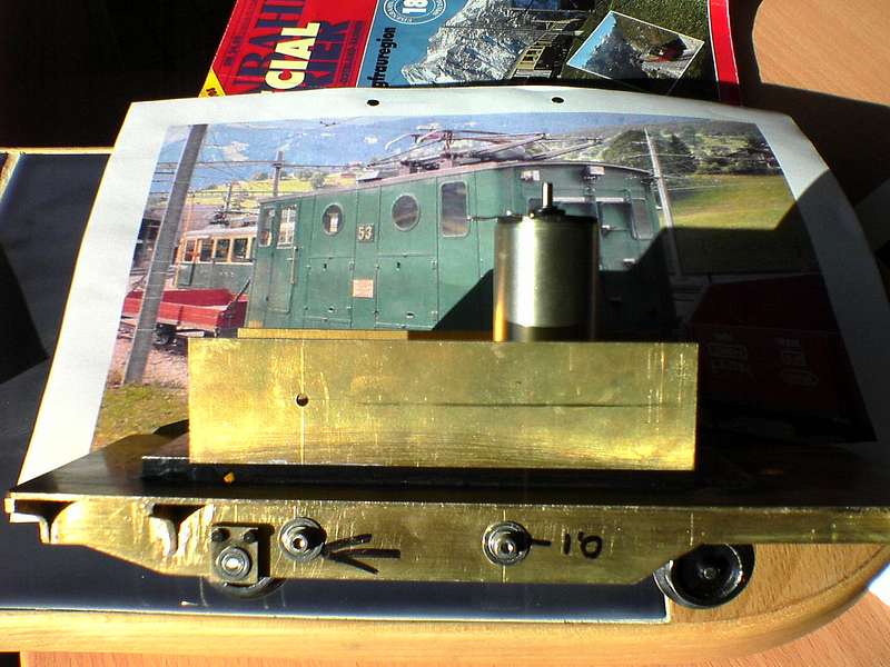

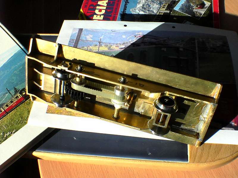

hier mein derzeitiger Stand der Wengern Alpbahn:
Die kleine He 2/2 hat heute ihre erste Testfahrt erfolgreich beendet. Nach insgesamt drei Anläufen klappt der Antrien jetzt zufriedenstellend. Der Motor (Faulhaber 2862W028) treibt über eine normale zweigängige LGB Schnecke ein Zahnriemenrad (15 Zähne), auf einer Blindwelle montiert, an. Mittels Zahnriemen geht es dann auf das eigentliche Zahnrad (aus der Schölli-Lok). Diese etwas aufwendige Kontruktion federt eventuelle Stösse im Antriebsstrang ab. Die Höchstgewindigkeit entspricht bei 15 Volt der Vorbildgeschwindigkeit.
Zuerst hatte ich es direkt mit 1-gänger Schnecke versucht, aber es ruckelte wie bei LGB... :-(
Hier die Seitenansicht - im Hintergrund das Vorbild
He 2/2 Seitenansicht (ottmar)
Seitenansicht mit Vorbildfoto
Das eigentliche Getriebe
He 2/2 Getriebe nah (ottmar)
Ansicht von unten
Viele Grüße von der Werkbank
Ottmar

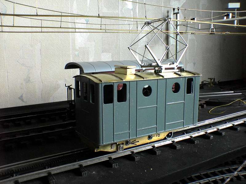

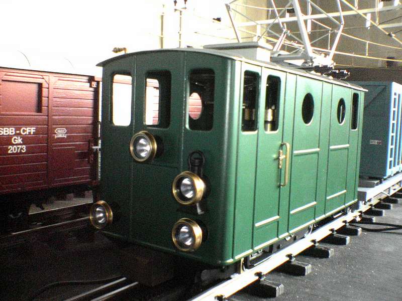

...habe (fast) fertig...

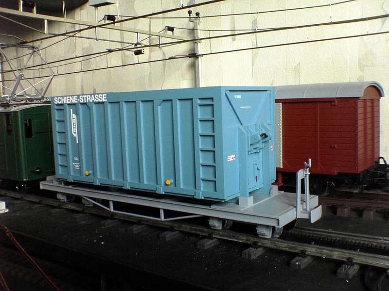

Langsam kommt die Wengernalpbahn ins Rollen, die He 2/2 ist fast fertig und der Containertragwagen schon komplett - nur der Container muss noch umlackiert werden (leuchtend blau), noch sieht man ihm das "Vorgänger"-Thema an.
Die kleine Lok hat wirklich überzeugende Fahreigenschaften, die große Schwungmasse (45 mm Durchmesser aus Ms) verleiht ihr die nötige Ruhe und insgesamt 20000 uF helfen über kleine Kontaktschwierigkeiten hinweg..., fehlt nur noch der richtige Sound. Die vier Laternen sind übrigens Absicht und waren auch nach meinen Unterlagen vorbildgetreu - drei wie üblich bei Vorwärtsfahrt und bergauf nur eine (dient mir zur Fahrtrichtungs- und Funktionskontrolle). Sie bringt übrigens 2 kg auf die Waage und gewinnt in der Zugkraft locker die Goldmedallie gegen das 11kg Monster der Gem 4/4 - die Zahnstange lässt grüssen ...
He 2/2 von schräg vorne (ottmar)
Der Tragwagen ist komplett aus Ms zusammengelötet und hilft im Vorbild bei der Abfallentsorgung aus Wengen mit:
Containertragwagen X86 (ottmar)
...noch zur Kupplung. ich hab's vöölig vorbildgetreu gemacht. Nachdem ich endlich die simple Funktion erkannt hatte, war's ganz einfach. Die Lok hat eine Öse ähnlich wie bei LGB und die Wagen einen Haken, ähnlich der alten Fleischmann Kupplung... und funzt genial...
...bloss erst mal verstehn...
..vielen Dank für Eure Ideen...
Gruß Ottmar
