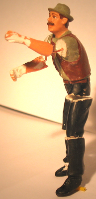

Als Lokführer wurde ein Preiser-Gleisbauarbeiter "bearbeitet":

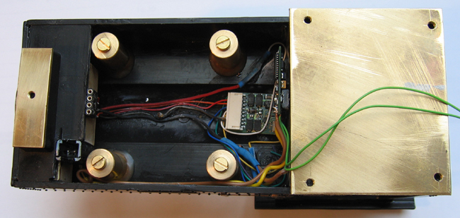

links wurden zwei Steckkontakte montiert, um Kabelverbindungen zwischen Gehäuse und Fahrwerk zu vermeiden. Die vier Halterungen aus 10mm-Rundmessing dienen zur Aufnahme des Lautsprechers. Ein Lenz Gold-Decoder wurde in der Kesselrundung montiert, rechts befindet sich der Micro-Sound von Dietz. Die vorhandenen Auflageflächen des Gehäuses wurden mit einer 2mm-Messingplatte (mit M3-Gewinden zur Gehäuse-Befestigung) verstärkt:

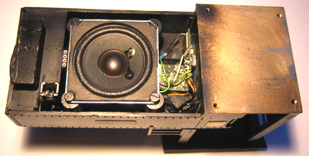

Lackiert und montiert sieht das nun so aus:
Auf den Halterungen wurde ein HIFI-VISATON FRWS 5 Lautsprecher mit satten 5 Watt (Art.No.2210-8 Ohm) montiert. Das müsste der kleinen Lok die nötige Aufmerksamkeit verschaffen...
Deshalb auch die 2mm-Messingplatte, da der Lautsprecher sonst nicht genug Platz in der Lok hätte. :roll:
Außerdem würde die ursprüngliche Gehäusebefestigung den enormen Schalldruck nicht überstehen. :D
Die ersten Testfahrten waren allerdings ernüchternd:

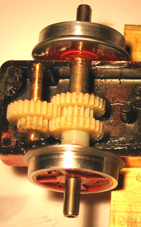

Eine zu kurze Welle des Zwischenzahnrades führt unter größeren Belastungen zum Herausspringen der Welle aus der Halterung. Ärgerlich...
Eine neue Welle ist bereits in Arbeit.
