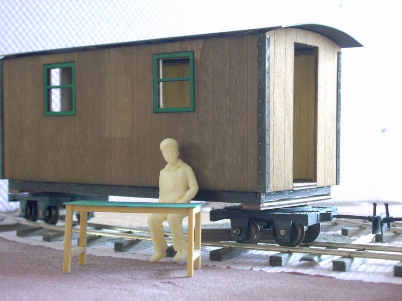

nach langer Zeit stelle ich mal ein Bild ein und suche nach ein paar Tipps von euch.
Es geht um den Muskauer Mannschaftswagen, äh nicht ganz. Weil ich ihn nicht so nachbauen wollte und auch nicht so gut kann habe ich mich entschlossen einen Aufenthalts-Küchenwagen für meine Baustelle zu machen.
Das Dach werde ich noch bearbeiten damit es wie Dachpappe oder Blechdach aussieht, muß da noch überlegen.
Angeregt durch Thomas wird der Wagen beleuchtet, da suche ich noch nach kleinen Stromabnehmern die ich ganz unauffällig an die Drehgestelle bekomme.
Gibt es da was von H0?
Mein wirkliches Problem besteht im Bereich der nicht vorhandenen Bühne und den recht großzügigen Abständen der Puffer zum Drehgestell.
Wegen dem Abstand werde ich den Torsten nochmal fragen wie man das ändert.
Nur die Bühne macht mir noch Gedanken, der abstand der Drehgestelle ist so Optimal da kann ich auch enge Radien durchfahren.
Wenn ich jetzt die Bühne 30-40mm fest an den Wagenkasten mache kann ich vieleicht den nächsten Wagen nicht gescheit kuppeln.
Hat jemand eine Idee?

Der Puffer sieht sehr eigenartig aus. Da würde ich nochmals beim Hersteller nachfragen.
Der Lasergang Muskauer sieht in Deiner Bau-Variante auch sehr glaubwürdig aus.
Um die Bühnenlänge würde ich mir keine grossen Sorgen machen. Der Drehpunkt der Unterwagen ist bei Muskauer und Heeresfeldbahnwagen am äussersten Ende des Wagenkastens.
Pufferkupplung (Otter1)
Alle Fotorechte: JZ
In der Abbildung links ein Regnerunterwagen mit Regner Puffer, rechts ein (Vorserien-) Gawron Drehgestell mit einem Puffer von RS-Modellbau.
Das Gespann steht auf den 32mm Fallerschienen mit dem kleineren Radius (ca 38 cm) Wahrscheinlich würde es sogar auf noch engeren Radien funktioniere, aber irgendwann verkannten die Dächer aneinander.
Kleine gefederte Stromabnehmer mit Kohlen kenne ich von Regner.
Selber würde ich LEDs und Akkus nehmen. Bau dir einfach einen Lampen (Keller) Kasten unter den Wagen für die Akkus. Dann hast Du das Problem mit der Schwerpunktlage auf schmalem Gleis gleich mitgelöst

bei Deinen Unterwagen handelte sich um die Bauart "Osnabrück". Dürften von Torsten Köhler sein, ausgerüstet mit Gawronschen Rädern.
Torsten hat jetzt auch einen gebremsten Unterwagen in seinem Programm. Tausch doch einfach einen Deiner Unterwagen aus.

zur besseren Übersicht habe ich dann auch meinen Beitrag hier wieder zum Teil eingefügt:
Die Idee mit den zusätzlichen gebremsten Unterwagen schlägt mir ein bishen auf den Magen, wenn ich das mache muß ich 6 gebremste Unterwagen bestellen und 4 weitere Feldbahnwagen bauen.
Das sprengt erstmal den Rahmen.
Also gucke ich mir nochmal die Bilder vom Otter an und denke darüber nach.
Oder ändere die Bestehenden Drehgestelle Anhand der Zeichnung von Marcel.
