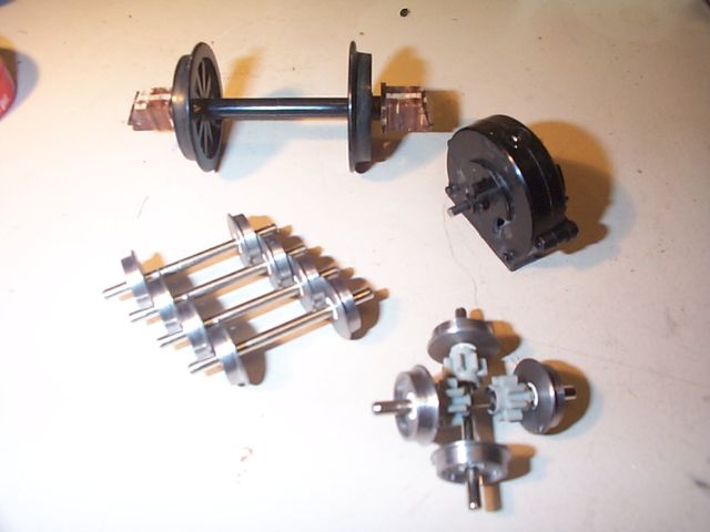

Nachdem ich nun bereits vor ein paar Tagen den passenden Motor gefunden habe, stand ich gestern einen Abend vor der Drehbank und habe "mal eben" 12 Räder gedreht um die benötigten 6 Achsen fertigen zu können.
Die Lok hatte den Bildern nach zu urteilen Scheibenräder, weswegen ich diese auch für die Loren vorsehe. Es handelt sich im übrigen um 320mm Räder (Modell => 14mm).
Feldbahn_1 (Waldbahner a.D.)
Der nächst Schritt wären nun die 3 Lorenrahmen um die Teile zum Rollen zu bringen.

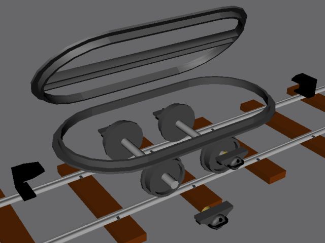

Meine Überlegungen zu dem Thema Lorenrahmen ergab folgendes Konstrukt.
Feldbahn_3 (Waldbahner)
Die beiden Hälften des Rahmens werden aus je einer 3mm Kunststoffplatte gefräst und dann auf einander geklebt. Die Achslager enstehen ebenfalls aus gefrästen Gehäusen aus Kunststoff mit einer Messingbuchse als Gleitlager.

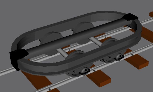

Feldbahn_2 (Waldbahner)
So könnte das dann montiert aussehen.

Hi Gerd,
klasse, dass Du nach einem langen Zeitraum mit nur sporadischen Beiträgen wieder einen kompletten Baubericht bringen willst. Das ist genau das, was das Forum braucht. Da gibt´s sicher wieder eine Menge zu schauen und auch den einen oder anderen Trick, den man abkupfern kann.
:yau: :yau: :yau: :yau: :yau:
Bin schon sehr gespannt auf Deinen Bericht. Die Idee mit dem zweiteiligen Lorenrahmen ist schon mal genial. Da haben sich schon ganz andere Leute die Zähne dran ausgebissen. :twisted:

Hallo Gerd,
ich finde es schick, was Du da machst.
Auch die Konstuktion des Rahmens für die Lore ist toll. Unserseiner hätte einen U-Profil um eine Form gebogen, aber so ist das ja viel einfacher. Die Löcher für die Achslager kannst Du so ja auch gleich in den Rahmen CNC-bohren.
Als Anregung würde ich die obere und die untere Hälfte nicht gleich machen, sondern das senkrechte Blech vollständig auf die Unterseite setzen. Damit erhälst Du später keine Kante in der Mitte, sondern die "Bleche" stossen in der Ecke aneinander.
Beim Fräsen in Kunstoff dürfte der Verschnitt egal sein, da Kunstoffplatten billig sind. Beim Fräsen in Messing könnte man darüber nachdenken, den Rahmen nochmal zu unterteilen, weil viel mehr halbe Rahmen als ganze Rahmen auf ein Blech passen.

Oho ! Das kommt mir selber sehr bekannt vor. Allerdings brauchts grad diese "spinner", die eben geniale Ideen "spinnen", um auf neue Wegen zu Modellen zu kommen ! Also mach weiter so ! Immerhin hab ich schon ein paar Deiner Taten auf Fotos gesehen, denke da an die Laserwagen die langsam aber sicher zusammengebaut werden ! Da eröffnest Du (und andere) neue Möglichkeiten auch für Leute die sich nicht an Selbstbau trauen, weil sie (fälschlicherweise) meinen sie könnten das nicht. KEIN Meister ist vom Himmel gefallen, jeder musste "Lehrgeld" bezahlen. Nur die Übung macht den Meister !
Nun zum Lohrengestell: ich würde die beiden O Teile aus einer Plasticplatte schneiden, und dann den I Teil dahinter kleben, somit hast Du mit oberrahmen und Unterrahmen zweis "stabile" Teile, und das zwischenstück stabilisiert alles.
Die beiden O Teile kann man innen ausbohren (vielleicht gibt es einen Bohrer in der richtigen grösse, ich mache meine Modulkastenlöcher für die verkabelung mit so einem Sägeblattbohrer). Aussen kann man schneiden/feilen.
Dies wenn man keine CNC Fräse zur verfügung hat.
Ansonsten könnte man auch ein ] plastic Profil mit Hitze biegen. Ob das dann genügend verwindungssteif (in 1:22,5) ist, weiss ich nicht.

Hi Fido,
deine Idee mit dem vermeiden der Stoßkante in der mitte ist nicht schlecht. Scheitert aber daran, daß ich kein 4mm Kunststoff auf lager habe. Und finanzielle Mittel für Modellbahn sind erst ab Dezember wieder da :-(
Daher muß ich mit dem hinkommen was da ist.
Im übrigen sind die Ist-Zeichnungen im CAD schon feritg. Das umsetzen in Fräsdateien wird noch ein paar Stunden dauern.
Der Rahmen wird im übrigen aus je einer 2 und 3mm Platte entstehen, was die Höhe von 5mm ergibt, was recht nah an das Vorbildmaß kommt.
Ansonsten habe ich von Bommel seinerzeit einen Stapel DIN-Zeichnungen bekommen, welche ich als Grundlage für die Lore verwende.
Eventuell kann ich heute Abend mal mit meiner kleinen Hexe einen Deal eingehen und ich komme dazu mal ein erstes Muster zu fräsen.
Im übrigen habe ich zuvor auch überlegt Messing U-Profile zu biegen. Dafür braucht man aber eine gute Biegeform, damit sich das Profil nicht verzieht. Ich denke daß ich so schneller und einfacher an gleichmäßige Ergebnisse komme.
