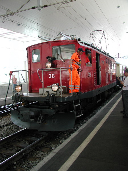

Falls du mit längeren Fahrzeugen (z.B. HG 4/4 fotos/data/6920/414FO_HGe_4_4_36_b05.JPG ) fahren möchtest, sollte der Neigungswechsel in einem Bereich von mindestens drei Meter ausgeführt werden.
