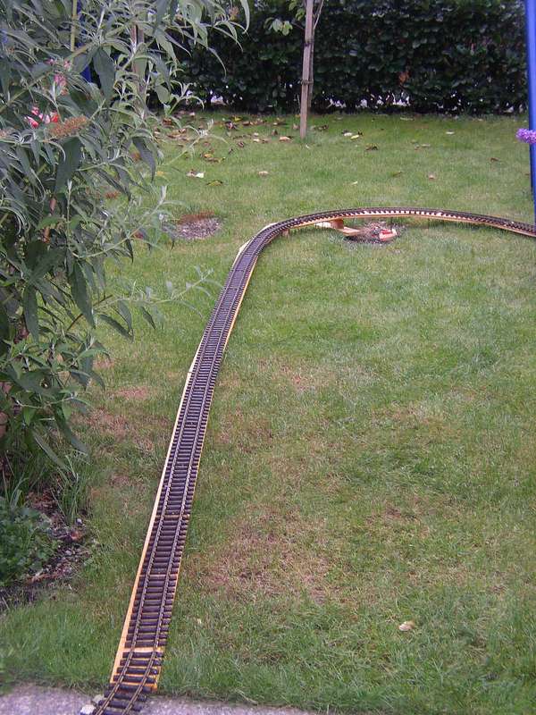

bei den vielen tollen Gartenbahnanlagen kann man richtig neidisch werden......leider habe ich nicht so einen grossen Garten um ein Bahn fest bauen zu koennen also bin ich nur TerassenFahrer.
Sie ist auch nicht so super gross, deshalb wollte ich immer die Wiese einbeziehen. Die Schiene direkt zu verlegen klappt nicht, zu wackelig, besonders bei einer knapp 7 kg Live steam Lok.

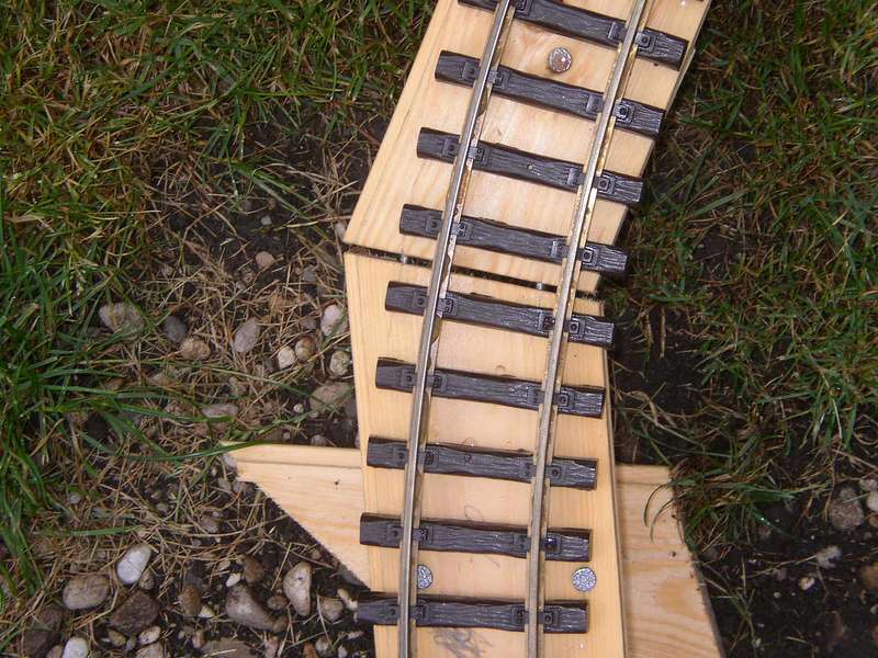

Was tun....eine demontierbare Unterlage muss her. Dazu hab ich gehobelte Leisten fuer den Deckenausbau verwendet und sie pracktisch auf Naegel gestellt. Pro 2 m Leistenstueck 6 lange Zimmermannsnaegel in vorgebohrte Loecher eingebracht. Die Leiste kann dann mit gewuenschter Neigung in die Wiese gesteckt werden. An den Anschlussen habe ich jeweils zwei Locher jeweils gleicher Abstand gebohrt, sodass die Leistenstuecke nur zusammengeschoben werden muessen. Die Verbindung ist leicht wieder trennbar.
Als Versuch habe ich erstmal ein U im Anschluss an die Terasse gebaut zum Probieren. Und es hat geklappt, siehe Fotos. Ein Problem war die Schaukelmulde. Wird aber demnaechst umgangen.

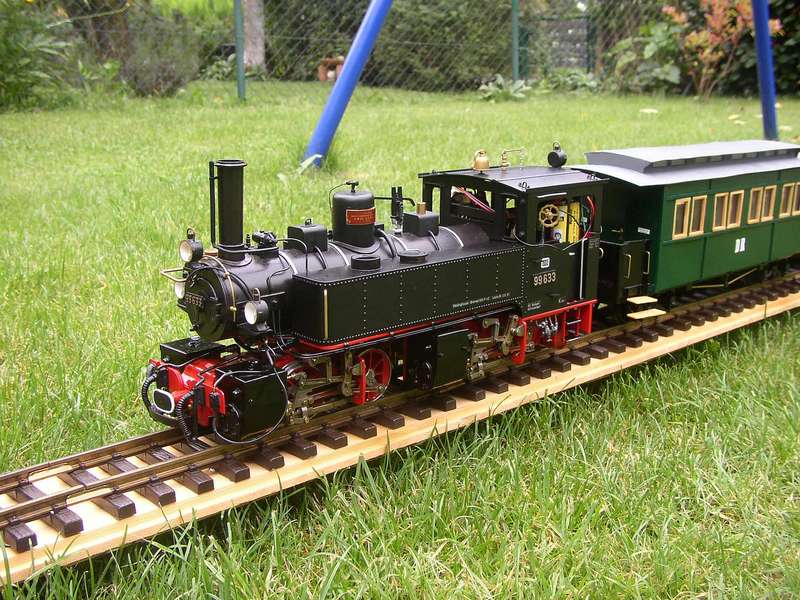

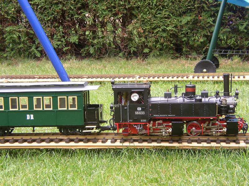

Selbst die 7 kg TSSD hat es locker ausgehalten. Erweiterung ist in Arbeit.
Das ganze ist dann auch wieder mit wenig Aufwand demontierbar, es bleibt dann nur ein Leistenstapel mit einem Sack Naegel uebrig.[/quote]

das macht doch nix mit den Gleisen auf der Wiese , ich hab auch so angefangen.
ist auch gut so da kann mann immer mal den Verlauf ändern und dann sich das merken eventuell für eine feste Anlage.
ist super geworden Deine Tssd .
was auch irgendwie past find ich --- die Wagen ---

du hast eine gute Möglichkeit zum Testen gewählt. Bei mir habe ich über solche provisorische Verlegung auch gemerkt, dass es doch wichtig ist, sich an möglichst geringe Steigungen zu halten.
Übrigens nur zur Warnung: Nachdem ich einmal eine Woche Bretter direkt auf dem Rasen liegen hatte, wuchs darunter gar nichts mehr. Daher empfiehlt es sich, dann doch immer wieder ab- oder umzubauen, wenn einem der Rasen lieb ist.

Hallo Ralf,
genau aus der Richtung komme ich auch die ersten Versuche mit Steigung waren bei mir auch viel zu steil. Die elektrischen mit Haftreifen habens grad noch geschafft. Die live steam mit den etwas öligen Rädern nicht mehr. Bzw runter kriegen die Live steam viel zu viel Fahrt drauf. Bremsen müssen da her!!!
Heute habe ich erst mal wieder abgebaut. Da war der Rasen darunter doch ein wenig gelb-danke für den Tipp. Außerdem muss ich die Leisten noch irgentwie versiegeln sonst rotten sie bei Feuchtigkeit schnell weg. Lasieren vieleicht?
Der nächste Versuch kommt bestimmt. dann etwa größer. Muss aber erst mal ein paar mehr schienen kaufen. Viele Grüße
