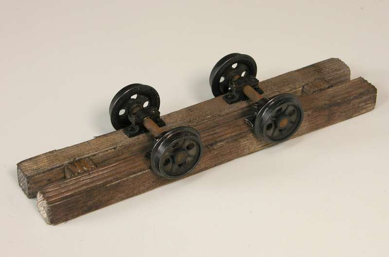

Er hat mich zu einer kleinen Bastelei inspiriert. Und warum nicht einmal Feldbahn auf 26,7mm bauen? Ich habe zwar keine Gleise, aber was solls.
Bei der IG Spur II findet sich alle relevanten Maße für den Radsatz im Standard von Marcel und Helmut. Räder finden sich bei Drobeck und den Rest kann man ja selbst bauen.

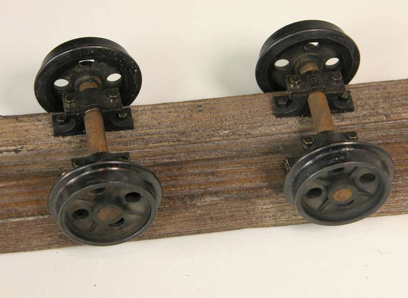

Mit den Achslager fing ich an. Sie sind aus Messing gefräst, zweiteilig, werden mit M1 Schrauben zusammengehalten und an den Längsbalken mit M1-Schrauben befestigt:

Fido, deine 2-teiligen Achslager sind wieder einmal genial ausgeführt :respekt: , da freue ich mich schon auf die Bilder der weiteren Baufortschritte ! :D

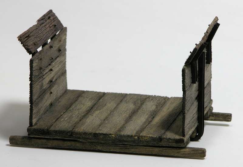

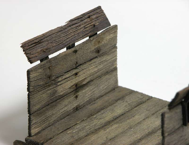

Hallöchen,
hier ist der aktuelle Baufortschritt. Der Aufbau nimmt langsam Gestalt an. Das Holz ist noch nicht mit Farbpigmenten gealtert sondern nur lackiert, wobei es teilweise schon den Zustand kurz vor der Vermoderung erreichte.
