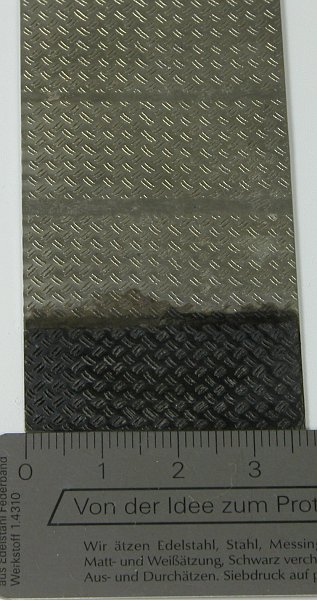

Re: Riffelbleche
Hallo Matthias,
Dir kann geholfen werden:
Riffelblech Mletzo (fido)
Der untere Teil ist mit Pariser Oxyd geschwärzt und teilweise mit einem Holz wieder metallisch blank gerubbelt wurden. Schließlich sieht man es, wenn Leute darüberlaufen und die Farbe abscheuern.
Das Lineal ist natürlich von Caspers
