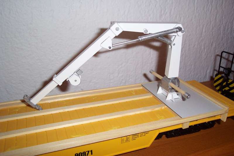

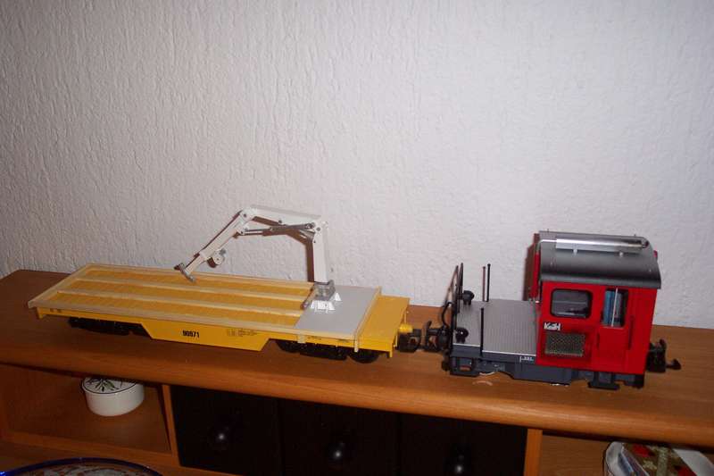

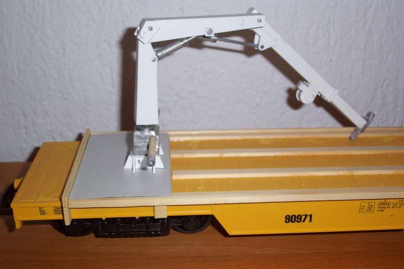

Habe auf einer Reise mit der wunderbaren, idylischen Dampfbahn auf der Furka Bergstrecke ( http://www.furka-bergstrecke.ch/ ) in Gletsch einen tollen Kranwagen stehen sehen und mich entschlossen, der Baurotte meiner kleinen Museumsbahn KBaH für deren Arbeiten an der Trasse und dem Streckenunterhalt auch einen solchen Wagen zu spendieren. Nicht unbedingt vorbildgerecht und massstäblich, aber dafür selbst gebaut (Unterbau LGB Containerwagen, Teile aus der Restenkiste und einen Bausatz des Hiab-Sea-Cranes von Frank's Gartenbahnen ( http://www.garten-bahnen.de/ ).
Anbei ein paar Bilder vom im Bau befindlichen Modell als Vorgeschmack (Standprobe). Ich bin natürlich wie immer noch nicht ganz fertig, aber man kann schon sehen, was es mal werden soll.
KBaH_Kranwagen_16-08-05_003 (Högerbahner)
KBaH_Kranwagen_16-08-05_006 (Högerbahner)
KBaH_Kranwagen_16-08-05_009 (Högerbahner)

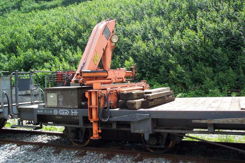

Das in Gletsch gesehene Vorbild:
Kranwagen - 1 (Högerbahner)
Mehr Bilder des Vorbilds in Gletsch sowie meiner Reise mit der DFB habe ich in meiner Galerie eingestellt.

das ist mal eine nette Variation des LGBums-Materials. :mrgreen: Den Charakter des Vorbilds trifft´s allemal.
Vielleicht solltest Du aber noch ein wenig an die Farbgebung ran, es wirkt noch ein wenig grell. :?

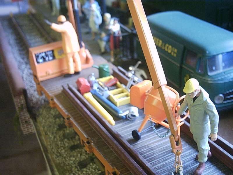

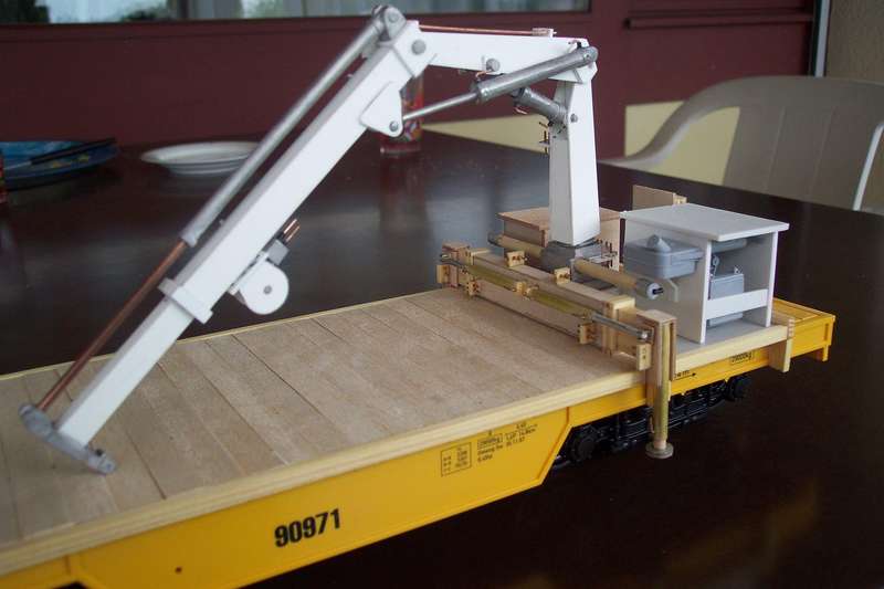

so was aehnliches hab ich voe einiger zeit fuer meine Strassenbahn als Arbeitswagen gebaut.Der auf dem Bild gezeigte ist die erste Version auf einem Flachwagen aufgebaut.dann habe ich das ganze wie Du auf den LG...Containerwagen gebaut.Er wurde mit Gelaendern ausgeruestet und dient auch als Kleinbagger und Bobcat Transporter.leider hab ich im Moment kein Bild des Neuen Wagens,das wird nachgeliefert aber anbei mal das Bild der alten Version.der Krane stammt aus dem EMEK Programm,der "Antriebsteil"wurde auf dem Bahnflohmarkt gefunden.
beste Gruesse
Chris :D 8) 8) 8)
Die Lok hat auch einen EMEK Krane abbekommen
Arbeitslock (Chris)
Arbeitslock 1 (Chris)
Arbeitswagen (Chris)
Ein schneller Umbau fuer einen Abend.
Arbeitswagen 1 (Chris)

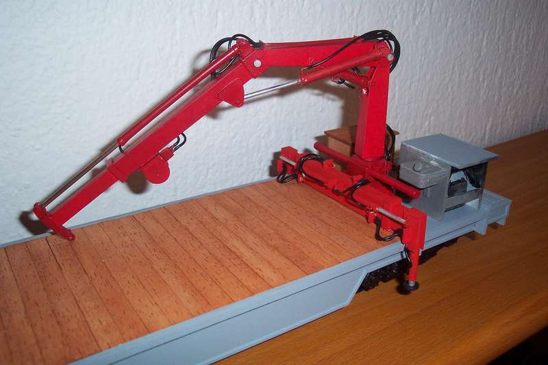

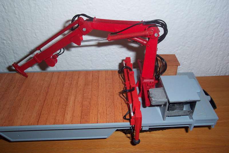

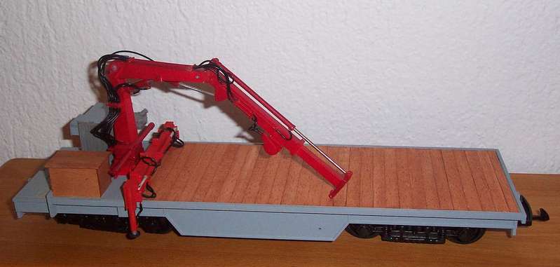

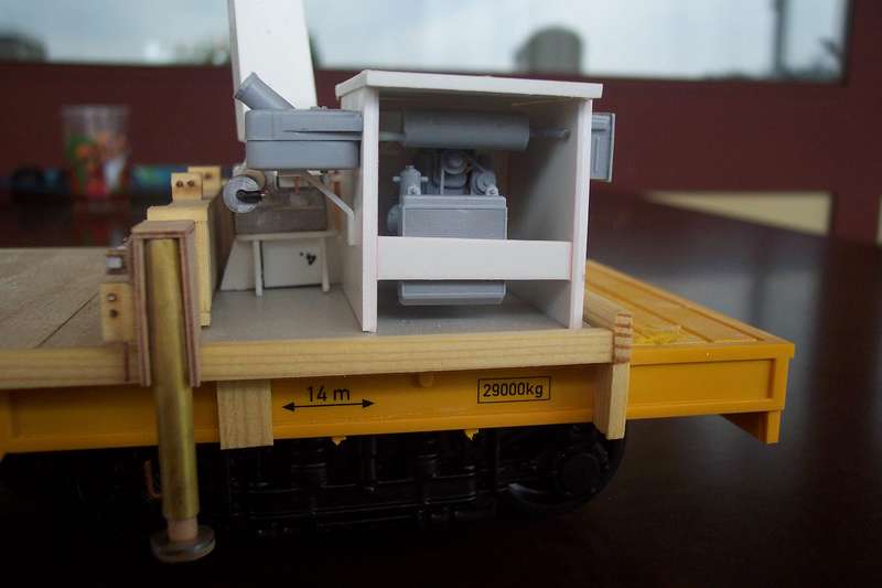

Habe heute wieder einmal Zeit gehabt um an meinem Kranwagen zu werkeln. Auf dem Tagesprogramm stand die vervollständigung des Hydraulikrans, die seitlichen Stützen (ebenfalls hydraulisch), die "Decksbeplankung" sowie das ein oder andere Detail (z.B. Motor) auf der Kranplattform. Die Bilder dazu möchte ich Euch nicht vorenthalten:
KBaH_Kranwagen_16-08-05_013 (Högerbahner)
KBaH_Kranwagen_16-08-05_014 (Högerbahner)
KBaH_Kranwagen_16-08-05_015 (Högerbahner)
KBaH_Kranwagen_16-08-05_016 (Högerbahner)
Der Kranwagen ist natürlich immer noch nicht vollendet, als nächstes stehen Lackierarbeiten des Hiab-Krans auf dem Programm. Danach können auch noch die Hydraulikschläuche auf die überall hervorstehenden Drahtenden aufgeschoben werden.

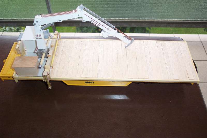

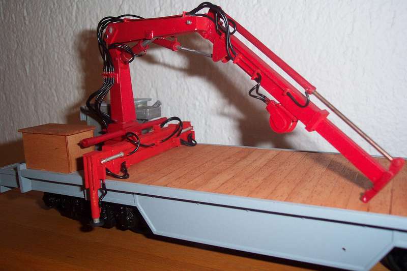

Bevor, wie an anderer Stelle des Forums heute angekündigt, neue Wettbewerbsprojekte in Angriff genommen werden können, ist auf geheiss der Baurotte und der Betriebsleitung der KBaH dringend der längst benötigte Kranwagen fertig zu stellen. Nun, das Wetter stimmte die Bauwütigen heute dazu, sich in die Remise zu verziehen und etwas "vorwärts" zu machen. Hier zwei, drei Bilder des Fortschritts. Die Hydraulikschläuche waren eine echte Knobelei.....
30-09-05_001 (Högerbahner)
30-09-05_002 (Högerbahner)
30-09-05_004 (Högerbahner)
30-09-05_006 (Högerbahner)
P.S: das mit den Makroaufnahmen und meiner Digicamera habe ich wohl noch nicht so richtig im Griff!?!
Servus dann
Mit Gruss vom Högerbahner

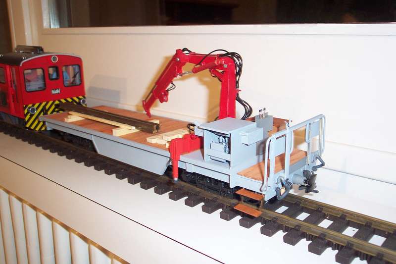

Hallo Bunt's

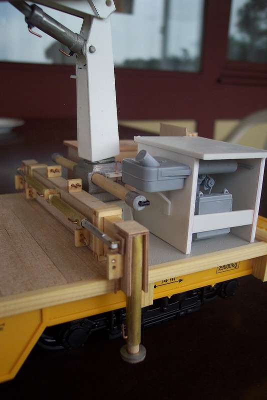

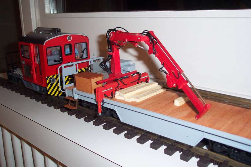

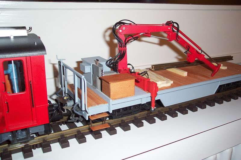

Hier ein paar Bilder des Fortschritts am KBaH-Kranwagen. Bremserbühne, Kranbedienkonsole, Puffer, Bremsschläuche etc. sind nun ebenfalls fertiggestellt. Es fehlen nun noch ein paar Zurüstteile (Werkzeuge, Ketten etc.) und dann ist da noch das kleine Problemchen mit den Drehgestellen. Vielleicht hat jemand von Euch eine einfache Anleitung zum Bau von Drehgestellen (Ohne Drehbank, Fräsmaschine etc.) die sich für diesen Wagen eignen würden. Achsen, Räder etc. sind vorhanden, nur diese riesigen Plastikdinger der Nürnberger Schmiede passen nun einfach wirklich nicht mehr zum Rest des sonst selbst (um)gebauten Wagens...
06-10-05_013 (Högerbahner)
06-10-05_015 (Högerbahner)
06-10-05_019 (Högerbahner)

Hallo Högerbahner,
der Kranwagen sieht richtig gut aus! :top:
Besonders die Details im Bereich des Kranaufbaus sind klasse.
Das animiert zum Nachbau, irgendwo müsste noch ein Flachwagen sein... :roll:
Interessant ist auch diese Seite:
http://www.dfb-rollmaterial.ch/gw/x4954.htm
Demnach entstand der Wagen aus einem Gak-v:
Bild gelinkt von www.polier.ch
Bei der Furka Oberalp Bahn ist ein baugleicher Wagen in Betrieb:

Hallo Högerbahner,
ein schönen Wagen hast du da gebaut. Sieht klasse aus! Wenn du die Trittbretter
und das Holz auf der Ladefläche noch altern würdest sähe es noch besser aus.
