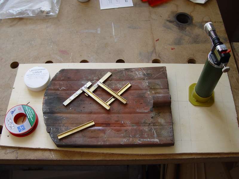

Ich brauche ein wenig Hilfe beim Weichlöten. Hier meine allerersten 2 Lötversuche:
Versuchsanordnung (matthias)
Versuchsanordnung
Proxonbrenner, Bastlerlot, Lötfett, MS Profile und Ziegelstein.

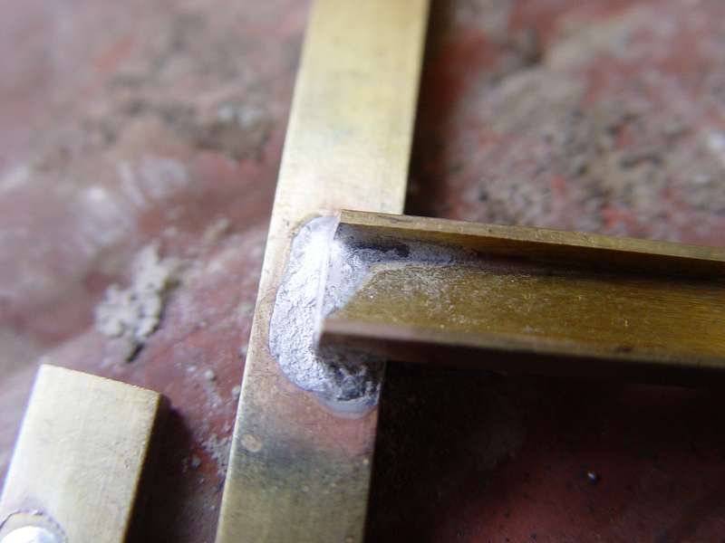

1. Versuch (matthias)
1. Versuch

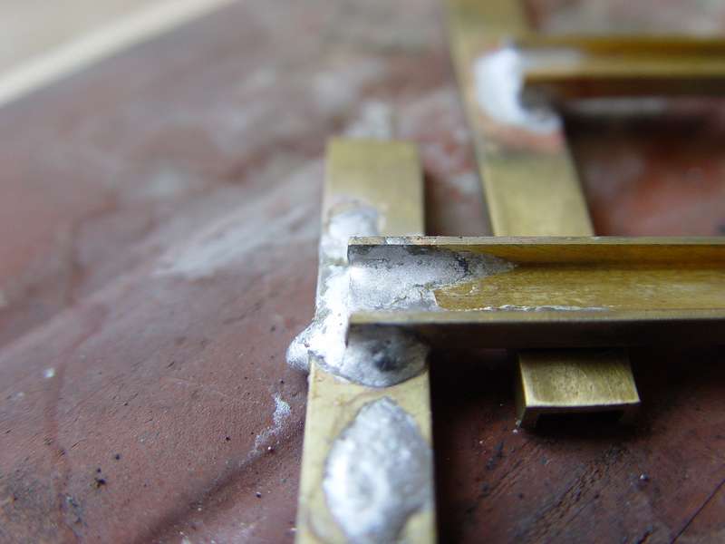

2. Versuch (matthias)
2. Versuch
Was könnte ich noch besser machen? Seht Ihr grad was auffälliges? (Halten tut's auf jeden Fall). Habe jedoch ein anderes Problem: Wenn ich zwei Teile aufeinander löten möchte, läuft mir das Lötzinn auch zwischen die Teile. Frage an euch: Ist das richtig so oder nicht? Also muss das Lot nur um die Teile oder auch dazwischen? Wie kann ich möglichst präzise Teile aufeinander löten?

Fangen wir 'mal mit Deiner Unterlage an. Stein ist schon 'mal gut, aber bei kleineren Teilen (oder insgesamt) ist ein Backstein mit einer glatten Oberfläche besser.
Deine erste Lötung gefällt mir sehr viel besser als die zweite. Das Lot soll tunlichst nur zwischen die zu verbindenden Teile kommen und an den äußeren Ecken allenfalls kleine Kehlen bilden. Bei genug Verbindungsfläche ist das nicht nötig, auch außen 'was zu haben - und meist auch unerwünscht.
