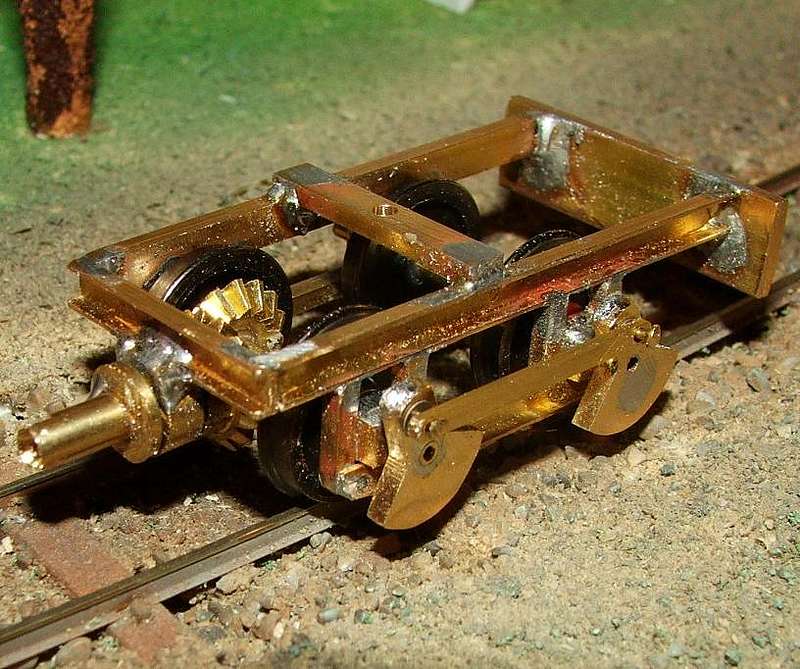

Hallo Leute
Bevor ich am Samstag in den Urlaub verschwinde ,
möchte ich noch zeigen , was ich in den letzten
arbeitsmässig sehr stressigen Tagen gebastelt habe .
Die Vorbereitungen dafür laufen schon länger , eigentlich
wollte ich es auch noch 'ne Weile geheimhalten , aber
weil 's so schön geworden ist , muss ich es doch zeigen :wink: :D :D :D

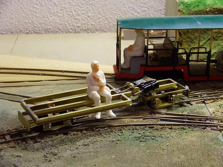

008 (Regalbahner)
Da ist das gute Stück beim ersten Rolltest noch ungeputzt .
010 (Regalbahner)
Und hier nach ca. 10 Stunden Handarbeit .
Es schnurrt wie ein Bienchen den Berg hinunter ohne haken und klemmen .
Und nun dürft ihr raten was das wird . Die Spuweite dürfte wohl klar sein .
Dem Gewinner droht ein feuchter Händedruck und ein :bia: in Schkeuditz im nächsten Jahr :wink:
Wenn das Teil erraten ist werde ich den Thread natürlich richtig benennen ,
also nicht gleich auf's Abstellgleis rangieren :wink:

Hi Christoph,
das sieht doch ´n Blinder, daß Du ein Drehgestell nach der Bauart Heisler auf die Schienen gestellt hast. Es wird sich sicher um einen der Dampfer handeln, welche die früheren Eigner Deines Tarzan-Bahn-Vorbildes haben bauen wollen. Und nun schreibst Du diese Gaschichte weiter... Wenn´s so ist, dann riesengroßen Respekt und ein sehr gutes Gelingen!!!

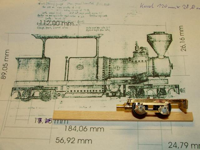

Beiträge: 4444
Re: Was wird das ?
Hallo Klaus
KK hat geschrieben:Das sieht mir ziemlich nach dem Dregestell eines neuseeländischen Dickhäuters aus. :lupe:
das ist fast :!: richtig , wobei sich die Drehgestelle von Barry's Lokomotiven
sehr ähnlich sind . Auch überlege ich ernsthaft meinem Dickhäuter neue Kurbeln
und Stangen zu verpassen , nach dem feinmechanischen Erfolg :wink:
Hallo Uli
du liegst natürlich völlig richtig :tanz:
Das wird ein leider im Original nie gebauter Dampfer , und er wird von einer
Mini Dampfmaschine angetrieben .
Jetzt habe ich nur ein kleines Problem . Ich habe vor ein par Tagen freundlich
in NZ angefragt , ob ich die Zeichnung einstellen darf , aber leider noch keine Antwort .
Warscheinlich ist Paul nicht zu Hause .
Und ohne Nachfrage möchte ich das auch nicht tun , also heist es etwas warten :cry:

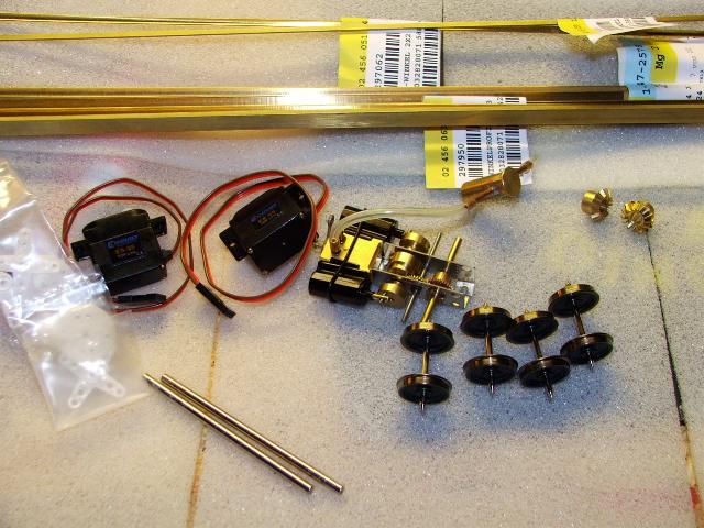

Dafür kann ich euch die bisher vorhandenen Einzelteile zeigen .
001 (Regalbahner)
die kleine Dampfmaschine ist von der Firma Hielscher
http://www.hielscher-dampfmodelle.de/PR ... STEAM.HTML
das Teil ist so winzig , dass ich beim Zusammenbau schon einige Probleme hatte :lupe:
Die Radsätze für Spur 0 (Durchmesser 15,5mm) sind von Addie-Modell
https://www.addie-modell.de/shop/index. ... s001_1.htm
Die Dampfmaschine wird vorerst mit Pressluft angetrieben , um Leistung und Verbrauch zu testen .
Gesteuert werden soll das Ganze digital :irre: mittels Miniservos über den ZIMO MX82D
http://w3.zimo.at/web2003/content/decoder.htm
Falls die Sache mechanisch und elektronisch funktioniert , könnte ich mir noch eine Gasfeuerung vorstellen ,
obwohl ich da wegen der Brandgefahr so meine Bedenken habe :wink:
Aber so weit sind wir noch lange nicht . Auf alle Fälle hat das neue "Spielzeug" jetzt schon so viel gekostet ,
wie mein kompletter Gn15 Fuhrpark zusammen .
den jetzt sicher einige für völlig durchgeknallt halten

Hallo Klaus
danke für die Hilfe :wink: und desshalb jetzt noch ein Bild :D
009 (Regalbahner)
vom Prototypen , den es wie schon gesagt im Original leider nicht gibt :cry:

ich sitze natürlich nicht nur rum und drehe Däumchen , sondern es geht auch etwas voran , wenn auch langsam .
012 (Regalbahner)
Mein blasser Testfahrer aus Elitanien hält zwar noch ängstlich seinen Mantel
vor die Brust aber das Fahrwerk hat seine ersten Roll und Schlepptests bestanden :D
Die Dampfmaschine sitzt auch schon fest und läuft super (mit Pressluft) .

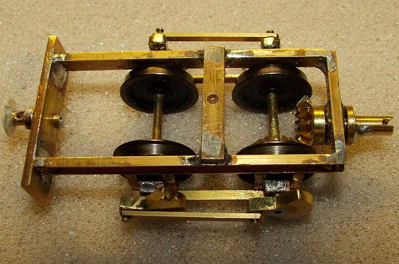

014 (Regalbahner)
Hier sind schon die Grundzüge der Unterkonstruktion zu erkennen .
Der Platz ist eng , in dem Bereich des Kupferrohres müssen das Mittelgetriebe
und die zwei Kardanwellen Platz finden . Am hinteren Drehgestell fehlen noch
Kurbeln und Stangen sowie das Winkelgetriebe .

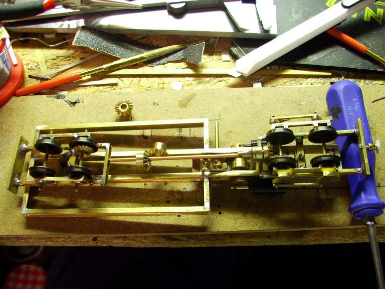

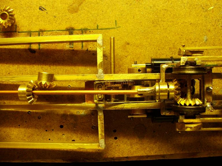

015 (Regalbahner)
Ein großes Problem bereitet mir noch die Verbindung von der Untersetzung
der Dampfmaschine zum Mittelgetriebe . Aber das nehme ich in Angriff , wenn
ich Drehgestelle , Kardanwellen und Mittelgetriebe fertig habe .
Überhaupt wird das eine ziemlich harte Nuss . Ich werde da wohl noch viele
Nächte über Einzelheiten brüten müssen .
