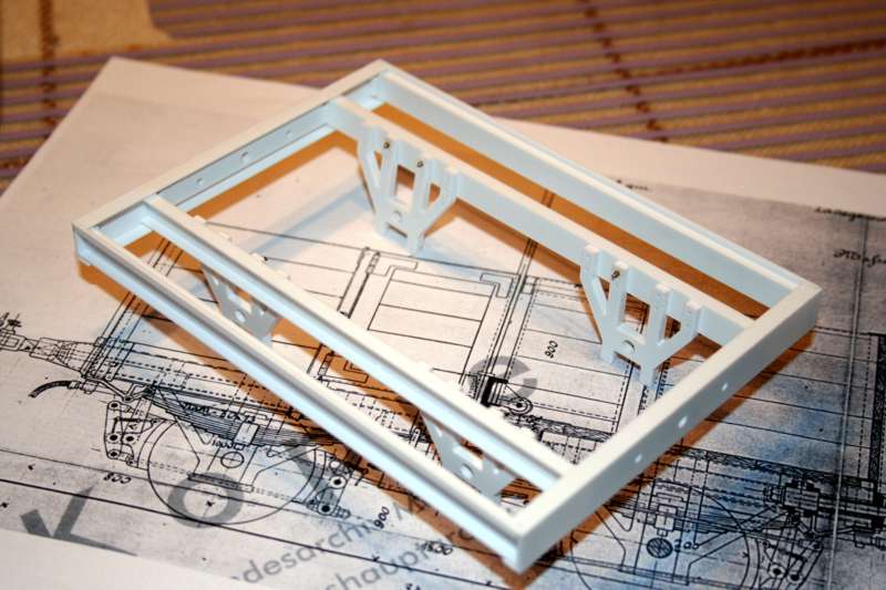

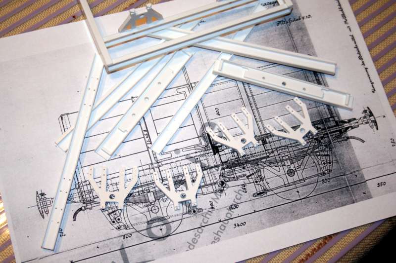

Beim Betrachten der Harzer Langholzwagen 99-04-01 bis 99-04-22 fiel mir die Ähnlichkeit der Achslager mit denen der bereits in Schkeuditz vorgestellten 3-m-Waggons auf.
Also schnell mal ein paar passende Profile gefräst (sonntags sind die Bezugsquellen ja nicht geöffnet) und zusammengeklebt.
Schwierigkeiten bereiteten nur die M1 Schrauben und Muttern. Die klemmten und nahmen bald mehr Zeit in Anspruch als der ganze Rest :wink:
Die Federpakete werden wohl morgen angebaut.
Die Profile sind so aufgebaut, dass auch die Ursprungsversion mit abnehmbaren Wagenkasten gebaut werden kann.

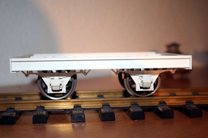

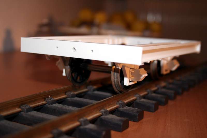

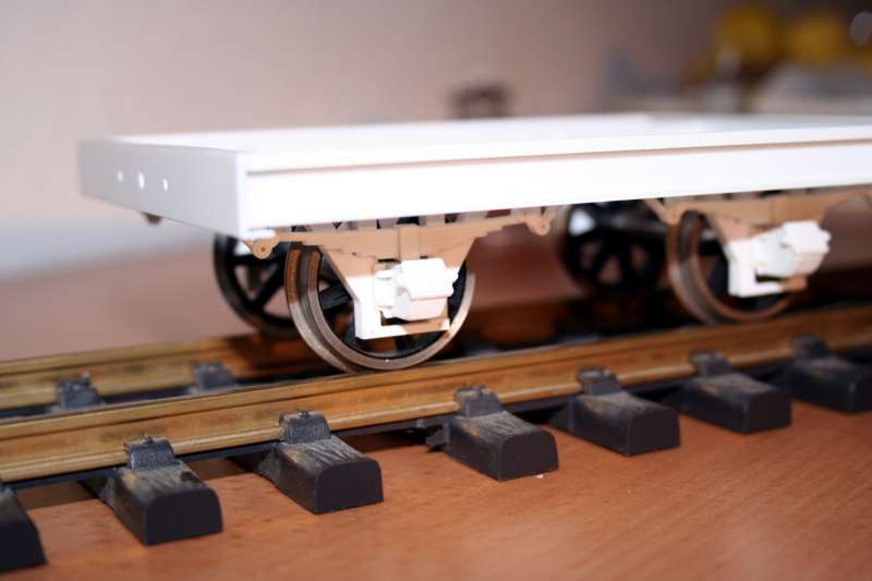

Es ist zwar nicht morgen, sondern schon übermorgen, aber das Fahrwerk ist fertig.
Zumindest die ungebremste Version mit durchgehender Bremsleitung.
Die Bilder lassen etwas an Tiefenschärfe vermissen, obwohl das Modell mit 150mm Länge nicht gerade zu den Riesen zählt. Verspreche hier Besserung.
In den nächsten Tagen folgt dann der Drehschemel.
Winfried
Na dann, Hp1
