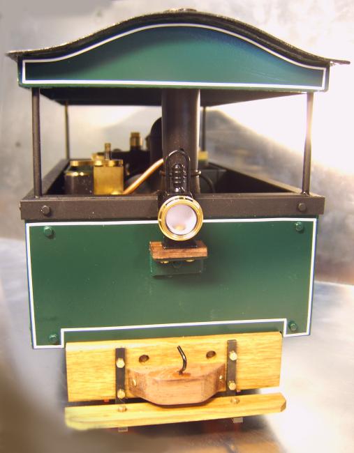

meinem REGNER "Konrad" habe ich ein Wechselgehäuse im Stile einer Wiener Dampftramway verpaßt.
Die ersten Versuche dieses Projektes waren einfach aus Pappe um die dreidimensionale Wirkung besser sehen zu können: :arrow:
Pappmodell um die Wirkung zu sehen (Szigligeti Kerti Vasutak)
Diese "Wechselkarosserie" sollte einfach zum Aufstecken sein. D.h. ohne technische Veränderung des "KONRAD".
Aluminiumblech erschien mir als das richtige Material. Um den Aufbau einfach aufstecken zu können mußte ich auf der Lokführerseite einen Schlitz für den Öler aussparen.
fertig gebogenes Dach (Szigligeti Kerti Vasutak)
Die schön geschwungene Dachform, typisch für die Wiener Damptramway war gar nicht so einfach herzustellen. Über die Dachspannten habe ich 2 Schichten 1/10 mm dünnes Alul Blech gebogen und verklebt.
Dünnes Litoblech wird in die geschwungene Form gebogen (Szigligeti Kerti Vasutak)
Die Innenflächen habe ich mit hoch hitzefestem Auspufflack gespritzt.
Außen einfacher Acryl Autolack. Liniert wurde mit den hauchdünnen Selbstklebestreifen aus England die ihre Hitzebeständigkeit schon bei meinen anderen Dampfmodellen bewiesen haben.
fertig lackiert und liniert (Szigligeti Kerti Vasutak)
Lokführerseite (Szigligeti Kerti Vasutak)
Schwungradseite (Szigligeti Kerti Vasutak)++++++++++++#
Wiener Dampftramway (Szigligeti Kerti Vasutak)
...ich bin schon neugierig was es noch für An und Umbauten für WILLI oder KONRAD gibt!
Viele Grüße aus dem glühendheißen Nürnberg
Christian :musik:

das Lokgehäuse ist wirklich schön geworden. Solche barocken Dächer hatten die Krauss Kästen bei der Forster Stadtbahn auch. War wohl mal verbreitetes Design.
Gut gefällt mir die vordere Kupplung und Trittstufe. Das löst die monotone Frontpartie angenehm auf. Wo steigt eigentlich der Fahrer ein? Von der Rückseite?

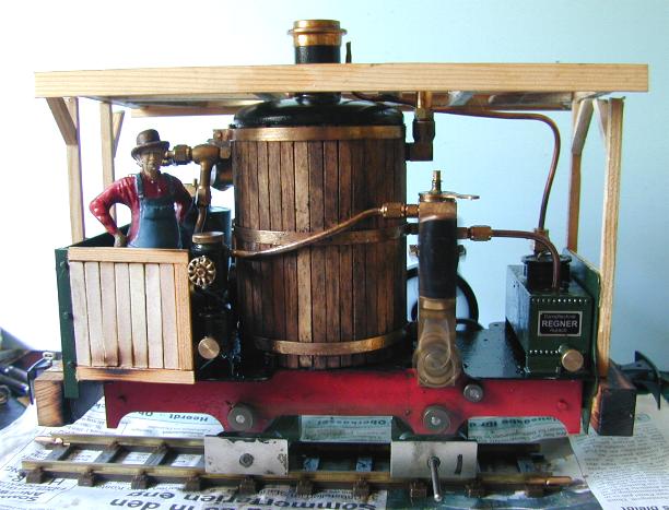

Meine Regner Ex-Willi wächst und gedeiht derweil so langsam vor sich hin.
Regner Willi Fahrerseite (Otter1)
Alle Fotorechte: JZ
Hab noch 972 Kaffeerührlöffel vom letzten Metro-Einkauf übrig. Da kann ich vielleicht das Dach mit decken. Wenn ich meine Magnetensammlung finde, wird das Dach sogar abnehmbar. Noch ist es nur runterfallbar. Gelegentlich will ich schließlich mal Gas und Wasser nachfüllen.

:lol: Hallo Otter,
super dein Willi mit Car Port und Holzverkeidetem Kessel.
Machst du ein Wellblechdach drauf?
