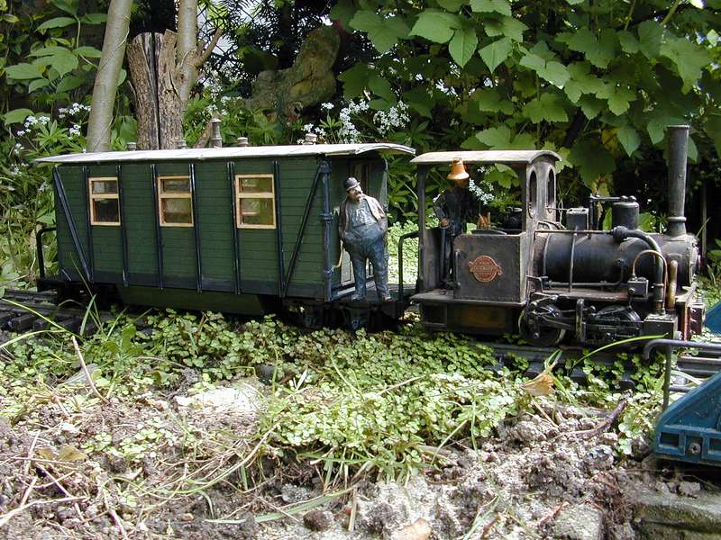

Nun, mein Lasergang Heeresfeldbahn PW fühlt sich auf den englischen Tenmille Code 215 Nickelschienen, handgenagelt auf Holzschwellen, ausgesprochen wohl.
32mm Gleis & Weichenbau (Otter1)
Alle Fotorechte: JZ
Das 1 : 1 Exemplar in Oekhoven (Ex Eichsfeld) oder die beiden Exemplare im Feldbahnhof Deinste rollen auf einem Sammelsurium von 600 mm Schienen. Ich glaube, die haben sogar Gleisjoche mit Metallschwellen im Archiv, wo man mal Maß nehmen könnte.

Das war eventuell ein Fehler. Das Buch ist großartig. Zudem es von der Lasergang einen maßstäblichen Merk´schen Sortimentswagen gibt. Der stand letztens in Schkeuditz und danach ein paar Wochen auf meinem Schreibtisch.
Ein idealer Kandidat für die 26,7 oder Gn15 Fraktion. Für 32 mm fast schon zu klein/schmal.
Brian Clarks/Saltford Adresse habe ich. - Irgendwo. Gute Erfahrungen mit ihm ebenfalls. Zwar ewig lange Lieferzeiten und unglaublich hohe Bankspesen, aber das sagt nichts gegen seine Produkte.
Mein eigener Lasergang Heeresfeld PW kriegt einfach völlig unvorbildliche 45 mm Unterwagen von Werninghaus drunter geschraubt, wenn ich mal Lust habe, ihn im Garten auszulüften. Mit kleinen Loks passt das schon.
Laser-Heeresfeld mit O &K (Otter1)
Der nächste HF Wagen liegt schon seit geraumer Zeit auf Kiel. Dieses Mal die Luxusvariante mit auf Maß gefrästen Messingprofilen und den entsprechenden Nieten. Natürlich mit Weißmetallunterwagen. Der wird frühestens zum nächsten Winter fertig.
