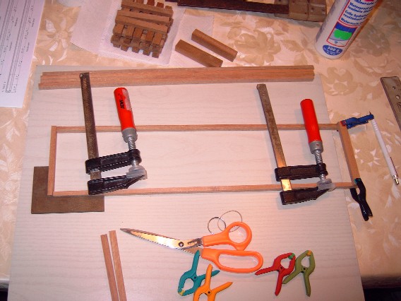

den Rahmen verkleben
Die Leisten waren schnell zugeschnitten. Mit einer Lehre sind diese auch von mir gut zum Rahmen verklebt worden :gut:
Mein 1. Fehler war es die Zeichnung nicht richtig zu lesen. Ich habe die Länge des Wagens falsch bemessen. Leider habe ich diesen Fehler erst später bemerkt.

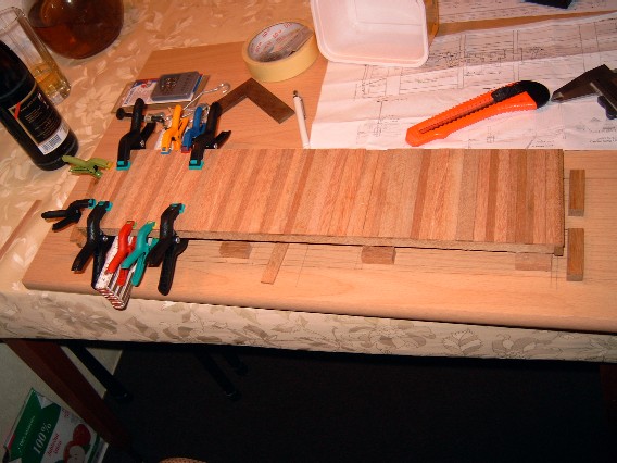

Flatcar 003 (E.G. and W. R.R.)
die Planken aufkleben

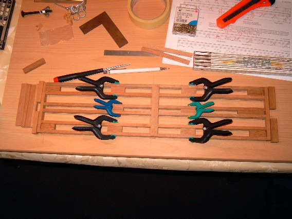

Flatcar 004 (E.G. and W. R.R.)
die falschen Leitungen der Bremsen
Dann habe ich die Beplankung angebracht. Ich war bis dahin Happy. Mein Wägelchen entwickelt sich :heiss:
Nun waren meine Ozark-Teile an der Reihe. Die Bremse enthüllte das 1. Problem. Irgendwie passte der Abstand der Einteilung nicht mehr.
Egal, dachte ich und baute munter, na ja eher Blind weiter.
Die Leitungen und Gestänge der Bremsanlage haben kleine aber feine Unterschiede.
Da war dann schon mein 2. Fehler. Das Bild oben täuscht etwas :nixweiss:

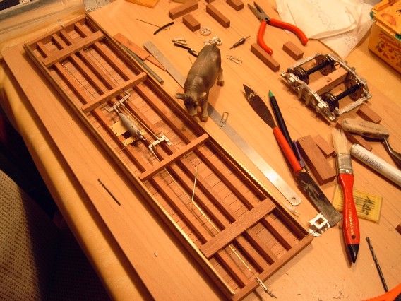

Flatcar 005 (E.G. and W. R.R.)
das Holz biegen
Zurzeit bin ich an der Herstellung weiterer Einzelheiten. Nur die Zeit fehlt.
Mein Gedanke ist, die Metallteile vor dem Einbau bzw. Anbau mit Farbe zu behandeln.
Will mal sehen wann ich weiter baue. Also bis die Tage...

tröste Dich, da bist Du nicht der erste dem das passiert. Vermutlich wird sich der Rahmen nicht richten lassen. Und selbst wenn, wird er sich bei der nächsten Änderung der Luftfeuchtigkeit wahrscheinlich wieder verziehen.
Ein Tip wie man zu einem geraden Rahmen kommt: Wenn der Rahmen soweit fertig ist, werden die Planken zugeschnitten und alle nebeneinander ausgelegt. Dann klebt man alle Planken mit Klebeband zu einem Deck zusammen. Das ganze wird dann zügig in einem Zug am Stück mit wasserfestem Holzleim auf den Rahmen geleimt. Der Rahmen mit Beplankung kommt dann auf eine ebene Unterlage und darauf ein möglichst ebenes und stabiles Brett. Dies wird dann gleichmäßig mit allem beschwert was Du finden kannst. Bücher, Ziegelsteine, alte GEOs oder ähnliches.
Dann das ganze einfach für zwei bis drei Tage vergessen. Anschließend hast Du einen perfekt geraden Rahmen.

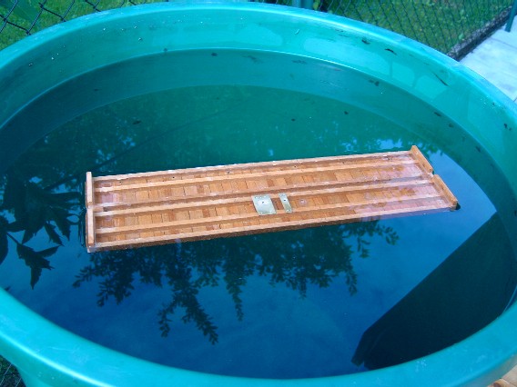

Hier nun zu meinen neusten biege Versuch.
Flatcar 006 (E.G. and W. R.R.)
3. und letzter Versuch
Ich habe das ganze Teil jetzt für eine ganze weile ins Wasser gelegt. Der Panelkleber den ich verwende sollte ja Wasserfest sein.
Da es aber nur ein 3D-Kleber ist, werde ich das Ergebnis abwarten müssen.
Es gibt 3 Möglichkeiten.
*1) der Wagen fällt auseinander und ich fange von vorne an
*2) der Wagen verzieht sich wieder und ich baue so weiter
*3) der Wagen wird gerade und baue trotzdem weiter.
So, nun werde ich mal meinen "arbeitsfreien" Tag nutzen und im Garten weiter Abwasserrohre verputteln.

E.G. and W. R.R. hat geschrieben: Ich habe das ganze Teil jetzt für eine ganze weile ins Wasser gelegt.
Hallöchen,
wie es aussieht, taucht Dein Wagen nix.

habe das gleiche Problem bei meinen Flatcars gehabt. da hilft es nur den Wagen über die Unterzüge zu spannen, wie beim richtigen Wagen. Mit der Wassermethode wirst Du wohl kein Glück haben. Schau Dir doch einfach einmal meinen Flatcar auf der Homepage an. vielleicht hilft´s Dir weiter.
Eisenbahner
Wäre schade um das Schöne Modell und ie viele Arbeit!

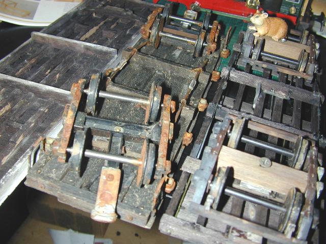

Selber hatte ich bisher Glück mit meinen Holzbauten. Rahmen haben sich seit Jahren nicht verzogen. Hier ist mal ein kleine Sammlung von Flatcar-Unteransichten:
Flatcar Unterseiten (Otter1)
Links: Ein Modelldellbau-Esser 30 Fuß Bausatz im Bau (Meranti mit Fichtendeck).
Mitte: Die Ted Stinsons Methode: Leisten um und auf eine 5 mm Sperrholzplatte. Das gibt Gewicht und gleichzeizig große Klebeflächen. Da kann man die billigen Baumarktleisten verwenden. so ein Wagen kostet dann höchstens 5 Euro, plus Räder und Drehgestelle.
Rechts: Ein AMB Bausatz aus Red Wood. Leider sind diese herrlichen Komplettbausätze kaum noch zu bekommen.
Meine Holzmodelle sind übrigens nicht lackiert. Ich bin der Meinung, wenn ein lebendiger Werkstoff wie Holz atmen kann, dann überleben er auch wochenlangen Ausseneinsatz. Die theorie scheint bei mir zu stimmen.
